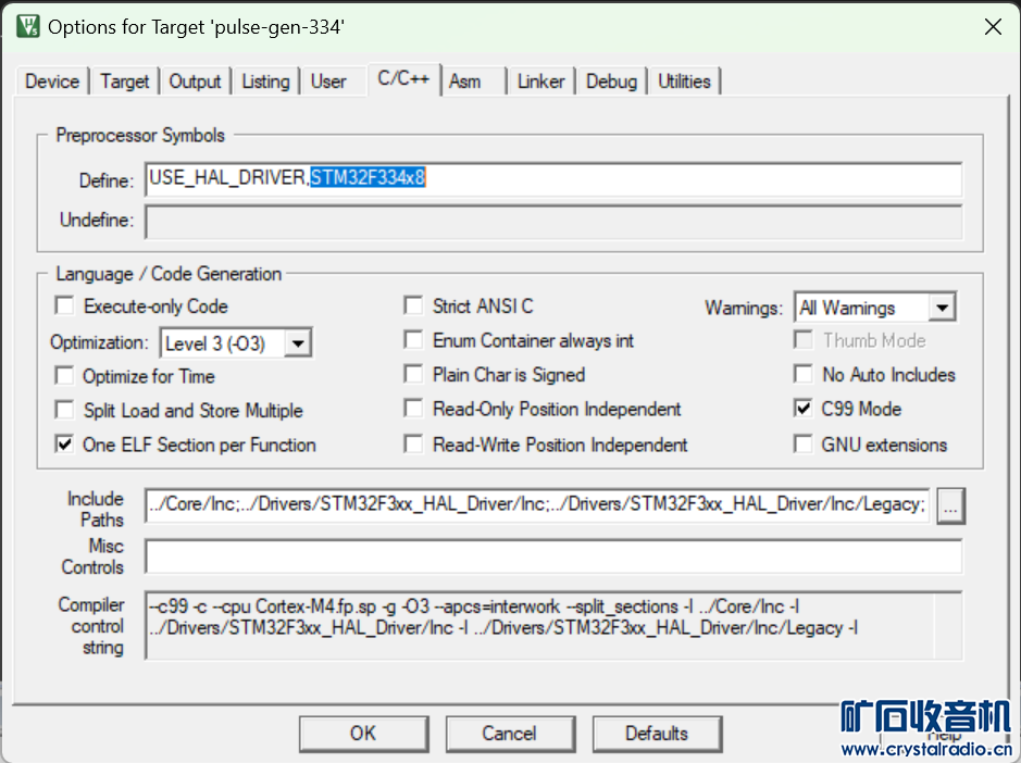

大湿,我又来找你来了:
目前貌似STLINK已经驱动起来了,在keil MDK里也设置到了stlink了。
然后我打开了一个“PC13闪烁”工程,编译,如下:
Build target 'Target 1'
compiling main.c...
C:\Keil\ARM\Inc\ST\STM32F10x\stm32f10x.h(96): error:  #35: #error directive: "lease select first the target STM32F10x device used in your application (in stm32f10x.h file)"
compiling stm32f10x_it.c...
compiling system_stm32f10x.c...
".\PC13blink.axf" - 3 Errors, 0 Warning(s).
Target not created
请帮忙点破玄机
是不是需要我自己手动把这里的某行注释去掉啊?
#if !defined (STM32F10X_LD) && !defined (STM32F10X_LD_VL) && !defined (STM32F10X_MD) && !defined (STM32F10X_MD_VL) && !defined (STM32F10X_HD) && !defined (STM32F10X_HD_VL) && !defined (STM32F10X_XL) && !defined (STM32F10X_CL)
  /* #define STM32F10X_LD */     /*!< STM32F10X_LD: STM32 Low density devices */
  /* #define STM32F10X_LD_VL */  /*!< STM32F10X_LD_VL: STM32 Low density Value Line devices */
  /* #define STM32F10X_MD */     /*!< STM32F10X_MD: STM32 Medium density devices */
  /* #define STM32F10X_MD_VL */  /*!< STM32F10X_MD_VL: STM32 Medium density Value Line devices */
  /* #define STM32F10X_HD */     /*!< STM32F10X_HD: STM32 High density devices */
  /* #define STM32F10X_HD_VL */  /*!< STM32F10X_HD_VL: STM32 High density value line devices */
  /* #define STM32F10X_XL */     /*!< STM32F10X_XL: STM32 XL-density devices */
  /* #define STM32F10X_CL */     /*!< STM32F10X_CL: STM32 Connectivity line devices */
#endif

 楼主| 发表于 2024-3-26 16:44:26 | 显示全部楼层
量子隧道 发表于 2024-3-26 15:22
大湿,我又来找你来了:
然后我打开了 ...
不用改头文件,在 MDK 的项目属性里可以添加宏定义。这个宏会在 IDE 调用命令行编译的时候传过去。

发表于 2024-3-26 18:04:29 | 显示全部楼层

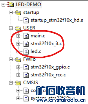

还有两个问题需要指点一下啊:
1,我看了我的这个设置和你的不同,是因为用了不同的库吗?我这个库对我编点小程序来说够了吧?
2,我打算就从网上搜到的范例库作为起点,创建我的项目了。是不是一般来说,我只需要在这几个画红圈的文件上改改就行了,不需要动这张图里列出来的其他.c,.h文件了?是这样的吗?
 楼主| 发表于 2024-3-26 18:11:10 | 显示全部楼层
量子隧道 发表于 2024-3-26 18:04
还有两个问题需要指点一下啊:
1,我看了我的这个设置和你的不同,是因为用了不同的库吗?我这个库对我编 ...
你用的这个叫标准库是意法早期主推的,俺用的是 HAL 库设计意法现在主推的。部分用户比较抗拒 HAL 库,认为太臃肿了,继续使用标准库。
够用是肯定随便哪个都够用的,还有很多人喜欢绕开库直接操作寄存器呢。
 楼主| 发表于 2024-3-26 18:13:36 | 显示全部楼层
还有两个问题需要指点一下啊:
就那几个文件改改就可以了,程序规模大的话,可以再添加自己的文件,不要动库文件。
发表于 2024-3-26 18:20:18 | 显示全部楼层
偷问一下,是不是这个工程,真正由客户做的文件就三个:main.c,LED.c和LED.h?
