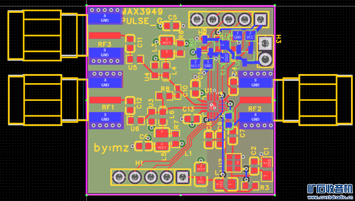

[DIY] 迷你型可编程快速脉冲发生器 PulseGen 433-3949

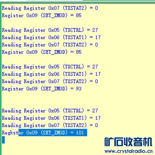

发表于 2024-7-6 12:44:01 | 显示全部楼层
可以共享下测试的单片机源码么,我这也画了电路板,用aduino程序,脉冲出不来
 楼主| 发表于 2024-7-6 18:31:58 | 显示全部楼层
你用的是 Arduino,俺用的是 STM32 的 HAL 库,代码恐怕无法通用。不知道你的问题出在哪里,俺觉得最有可能的是两部分。
第一个就是通讯协议,它咋一看好像用的是 I2C,但是仔细看还是有区别的,这部分俺自己写了代码,然后在主程序里面调用初始化函数就可以了。
第二个就是寄存器内容的初始化,这部分如果只是想要出波形还是很简单的。
下面的代码仅供参考:

发表于 2024-7-7 10:13:00 | 显示全部楼层
谢谢,我参考的这个https://www.eevblog.com/forum/be ... 49-laser-driver-ic/

目前 我读到的REG_TXCTRL  REG_TXSTAT1 REG_TXSTAT2要么0要么255,应该是没有初始化成功,就是没有正确写入,I2C这个注意到了,IO口模拟的三线时序,现在TIN+ TIN-只接了1个,没有用差分时钟,但不影响寄存器的读写,上电后静态电流3mA左右,还在看是不是程序哪个地方有问题,示波器量了#define CSEL_PIN A5
#define SDA_PIN A4
#define SCL_PIN A3
波形是有的
发表于 2024-7-7 10:39:22 | 显示全部楼层
另外你的电路图上
#define CSEL_PIN A5
#define SDA_PIN A4
#define SCL_PIN A3
没有加上拉电阻,是STM32内部上拉吧,看手册是建议SDA上拉4.7K
 楼主| 发表于 2024-7-7 18:52:38 | 显示全部楼层
maozheng110 发表于 2024-7-7 10:39
另外你的电路图上
#define CSEL_PIN A5
#define SDA_PIN A4
俺的电路里当然是有上拉的,图中的两个 10K 的 R12、R13 就是上拉电阻,STM32 内部只有弱上拉电阻,而且只用于输入模式。
既然你是借鉴的别人已经试验成功的代码,那么出错的地方可能在电路,而不是代码中。
发表于 2024-7-7 18:55:25 | 显示全部楼层
看错了 不好意思 是CSEL没上拉
 楼主| 发表于 2024-7-7 18:56:01 | 显示全部楼层
maozheng110 发表于 2024-7-7 10:13
谢谢,我参考的这个https://www.eevblog.com/forum/beginners/programming-max3949-laser-driver-ic/
max3 ...
贴代码的时候请放在代码块中,你这样贴根本没有办法读的  ......
 楼主| 发表于 2024-7-7 19:00:10 | 显示全部楼层
maozheng110 发表于 2024-7-7 18:55
看错了 不好意思 是CSEL没上拉
CSEL 是片选信号不需要上拉,甚至 MAX49439 的 SCL 也不需要上拉,只有 SDA 需要 4.7K - 10K 的上拉。
发表于 2024-7-7 20:39:52 | 显示全部楼层
我这边测的 SCL不上拉好像没有波形
发表于 2024-7-8 08:24:53 | 显示全部楼层
原程序确实有bug
void send_addr(byte addr) 里面需要先加一条,addr <<= 1; 因为地址只有7位;
现在从逻辑分析仪看,是先在0x0E地址里写0x12,再写txctrl
发表于 2024-7-8 08:26:00 | 显示全部楼层
但TXOUT还是没有,不知道是不是因为输入没有用差分晶振的原因
