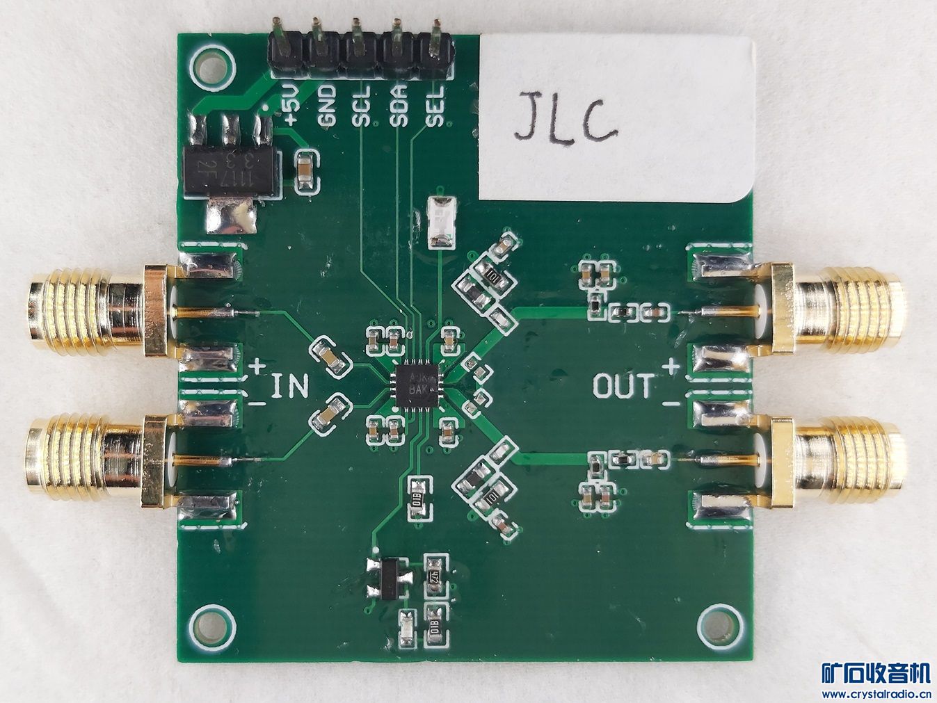

 楼主| 发表于 2024-3-23 10:00:05 | 显示全部楼层
继续折腾!
之前俺就觉得电源芯片选型失误了,本着勤俭节约的原则,选用了手里仅有的一种低噪声稳压器 TPS7A4901,忽略了它只有 150mA 输出的缺点。
第一次上电就感觉不对劲,因为整个板子温度很高,凭经验估计功耗也超过一瓦了,不过各个元器件似乎都在正常工作,就暂时没去理它。
今天测了一下板子的工作电流,不测不知道一测吓一跳,居然高达 308mA,去掉由 USB 直接供电的 CH340E 和电源指示发光管,估计流过稳压器的电流还有近 300mA。
现在回想起来,俺之前把调制电流调到最大时板子罢工,可能不是 MAX3949 罢工,而是稳压器罢工了,实在挺不住了!
感谢 CCAV、感谢德姨,电流超了整整 100% 还能坚持工作,太感人了!
发表于 2024-3-23 11:38:05 | 显示全部楼层
scoopydoo 发表于 2024-3-23 10:00
继续折腾!
之前俺就觉得电源芯片选型失误了,本着勤俭节约的原则,选用了手里仅有的一种低噪声稳压器 T ...
我看你前边显示的波形,工作点已经很低了,说明电流调的过大了。按这个电路(无biasT电感),电流本就不需调大的。调大了影响边沿和占空比。

发表于 2024-3-24 16:02:55 | 显示全部楼层
我也做过类似的东西,用JLC的4层板和MAX3949,做出的结果其实并没有想象中那么好。
上升时间只有48pS左右,使用的是11801C采样示波器和SD-32采样头。转成2.92mm后的带宽也有40G,无论如何都不会现在这个测试中限制3949的发挥。
感觉我的布局布线有些限制了3949的性能(也可能是SMA连接器质量不佳)。但看频谱其实还行。给个3G的单音信号,7次谐波还是能到21G。
期待楼主的改进结果,感觉速度快了还只能用好一些的板材。
 楼主| 发表于 2024-3-24 18:18:54 | 显示全部楼层
俺觉得 48ps 已经很好了,至少对俺来说是这样。
俺一不懂射频、二没有设备,因此俺的设计就是没有设计,全直流耦合、单片机的输出直接怼到 MAX3949 上,MAX3949 的输出直接怼到 BNC 上。
其实俺选用 BNC 就已经表明态度了,指标不可能很好的。
发表于 2024-3-24 19:46:37 来自手机 | 显示全部楼层
你的输出线条先粗后细,是从25向50过渡吗?
