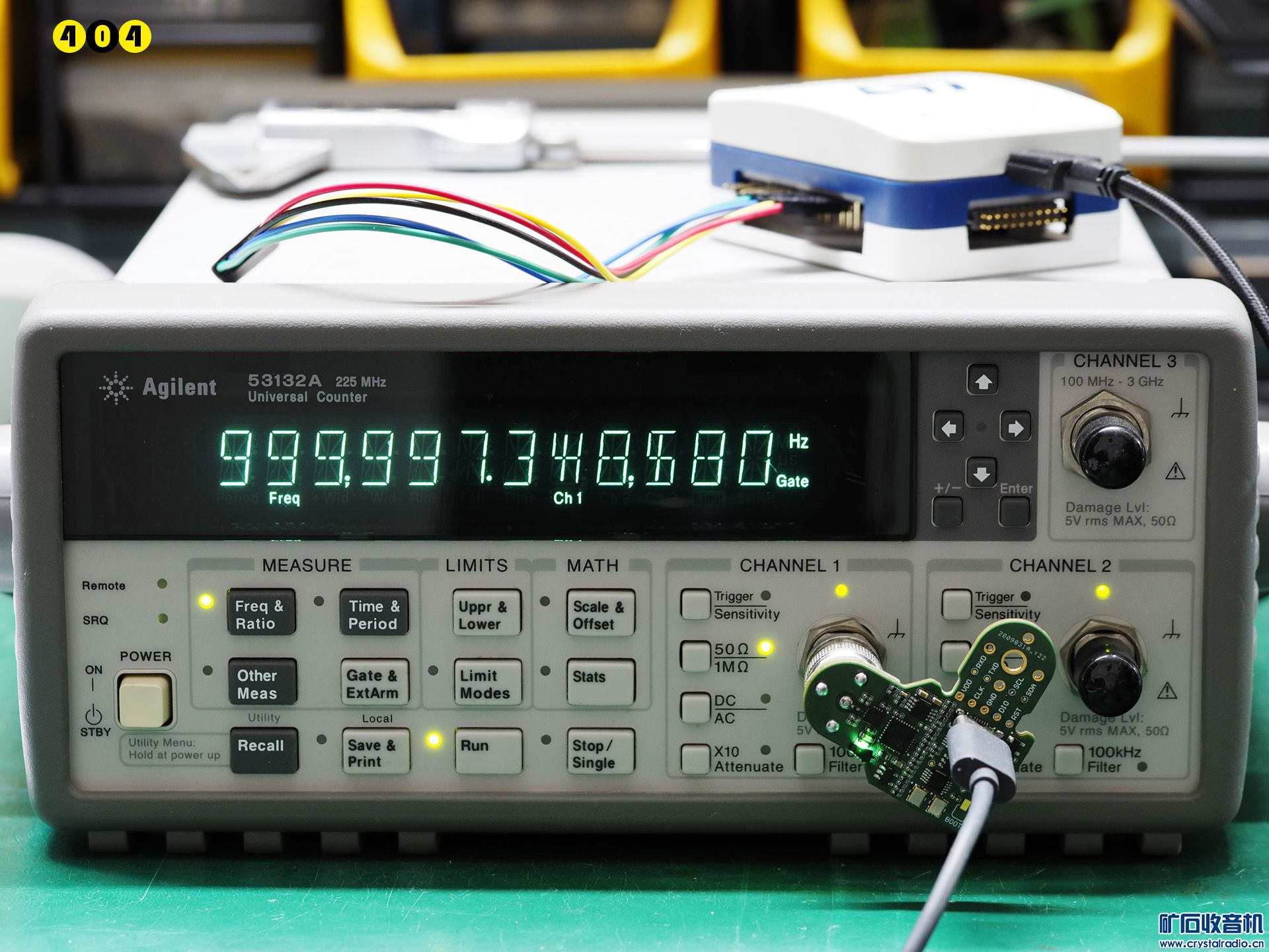

第一版的唯一块板子的最后一项测试完成了,脉冲重复频率很稳定没问题。
这个版本发现了几处设计错误或不合理的地方,俺已经准备搞第二版了,画板子应该花不了多久的时间,但是板子从国内快递到俺这里怎么要十天半个月的 ......
