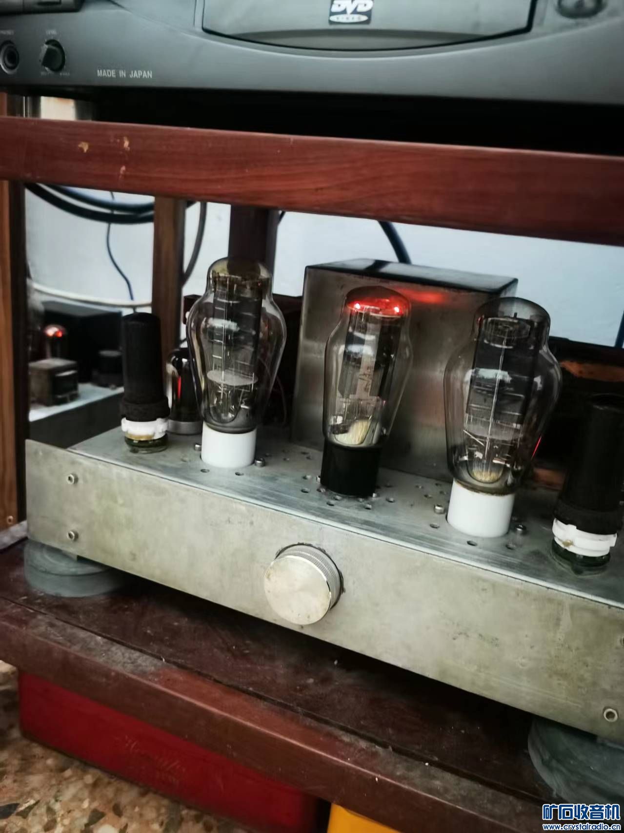

机子有图片就更棒了,全方位多放上一些展示展示。
这是个实验平台来的,样子实在不敢恭维  勉强上两张吧

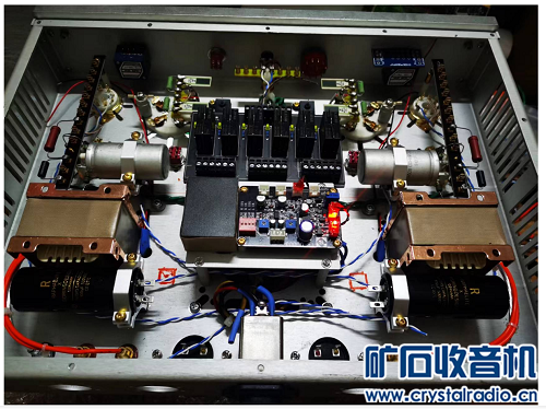

这时第二版,算十多年的总结吧 电路是一样的 这个是还在制作中的,还没完工的

发表于 2024-2-24 20:51:06 | 显示全部楼层
请问4p1s供电方式怎样的?
 楼主| 发表于 2024-2-24 20:51:57 | 显示全部楼层
交流啊 2.1v
