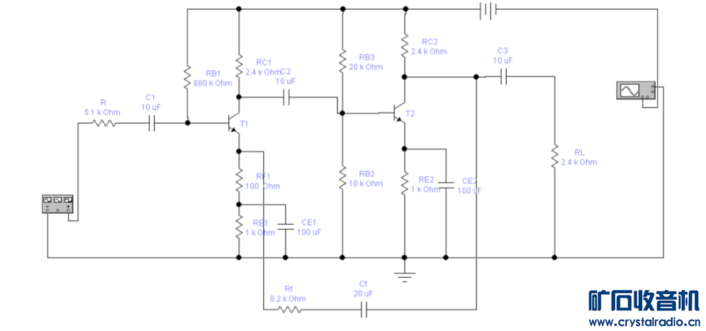

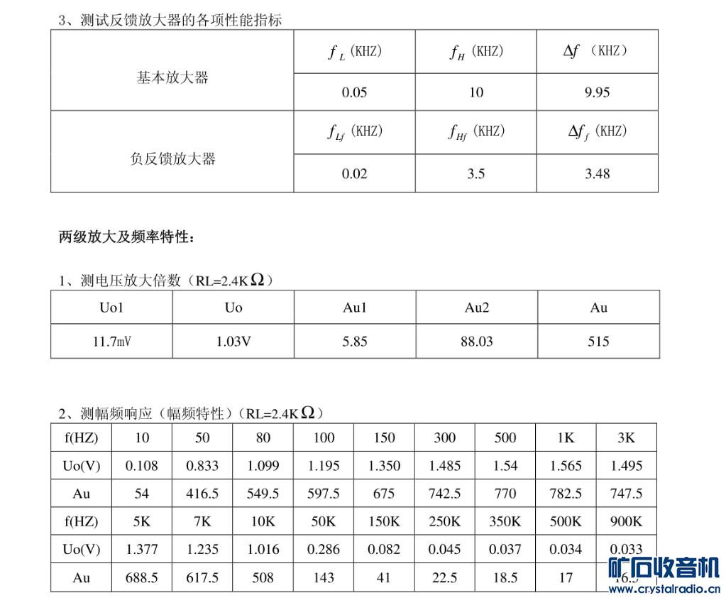

 楼主| 发表于 2024-2-29 08:40:57 | 显示全部楼层
这讨论也唤醒了我很多沉睡的记忆。第一级0.72hz-3db ,第二级2.65hz-3db 。两级放大最大移相180度。而两级频率折点错开,差3.68倍。永远都不可能发生频谱隆起的事情。发生两端隆起的是三级移相叠加导致。这种两级放大加反馈在前级里边随处可见,怎么就没你说得问题。最经典的马兰士7前级,有这问题吗?除非你非要把两级的节点设成一样。那我就没话说。这个虽然不是电子管电路但同样可以参考。低频域其实有没有突起,我是最清楚的人,因为我放大过图谱观察过低频区的频率响应情况,且上面两张图已经表现的很明白,20HZ都是平直的,而我当时看到的是10HZ开始缓慢下降,并无任何隆起,或翘尾现象。这个结果若有不信,我完全可以复测。甚至单独测量前两级也不是很难的事,做个合适的衰减器对接上就可以了。仿真都不会有我实测的真 ,同时arc 马兰士等极大多数两级放大前级都是这种反馈路线,教学教材也是这电路。怎么别人用就可以,我用就肯定有问题了 国外果然是驰名双标啊。

开环。第一级输出,米勒电容是6倍24pf,高频13.5KHz-3db 第二级,第二级合拼输出总阻约5k欧 米勒电容用24pf的3倍值72pf,,高频442KHz-3db

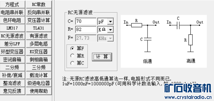

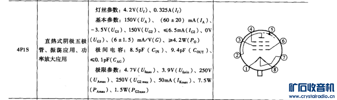

重感冒 发表于 2024-2-29 08:40
这讨论也唤醒了我很多沉睡的记忆。第一级0.72hz-3db ,第二级2.65hz-3db 。两级放大最大移相180度。而两级 ...
前面补充计算有误。4p1s官方数据输入电容为9.4pf 约为10PF而不是24pf,6倍即是60pf加1所以高频频响为27,7khz。300b这级输入电容也是9pf。倍数约3下来远超音频,刚才查了4p1s内阻三级接法内阻只有1.2k,所以高频实际可达2.9MHZ。
