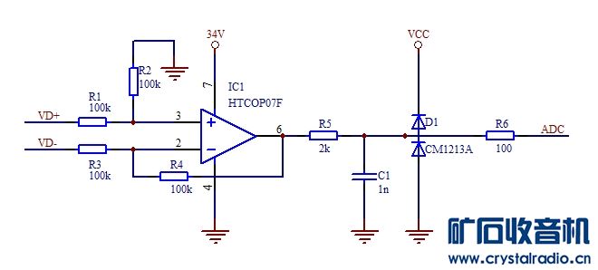

请教,运放差分放大,输入电压对地值能否高于运放供电电压?

发表于 2024-2-22 21:07:35 | 显示全部楼层
测试INA117,借楼主宝地,不另外开贴
单节电池电压约3.936V,测INA117输出端(6Pin)约3.937V
把下端电压垫高到约30.45V,既原单节电池在最高端,测INA117输出端(6Pin)约3.940V
输电压高4mV(0.1%),芯片稍有(可忽略)温升,美中不足,芯片需双电源(±12V)供电
有闲功夫再试通用运放(单电源)搭建的电路
无意中准备的可调双电源,还真派上用处了

发表于 2024-2-22 22:31:06 | 显示全部楼层
岳耳 发表于 2024-2-22 21:55
对于锂电池保护,电压误差
我对运放了解的不多
手里暂时没有可用在这个检测电路的运放,准备在立创下单
备选型号:
SA5532M_(HGSEMI-华冠)
HTCOP07FXS8_(HUATECH-华泰)
WS742906S_(WILLSEMI-韦尔)
权衡一下,哪个型号更适合?或者有没有更好的方案

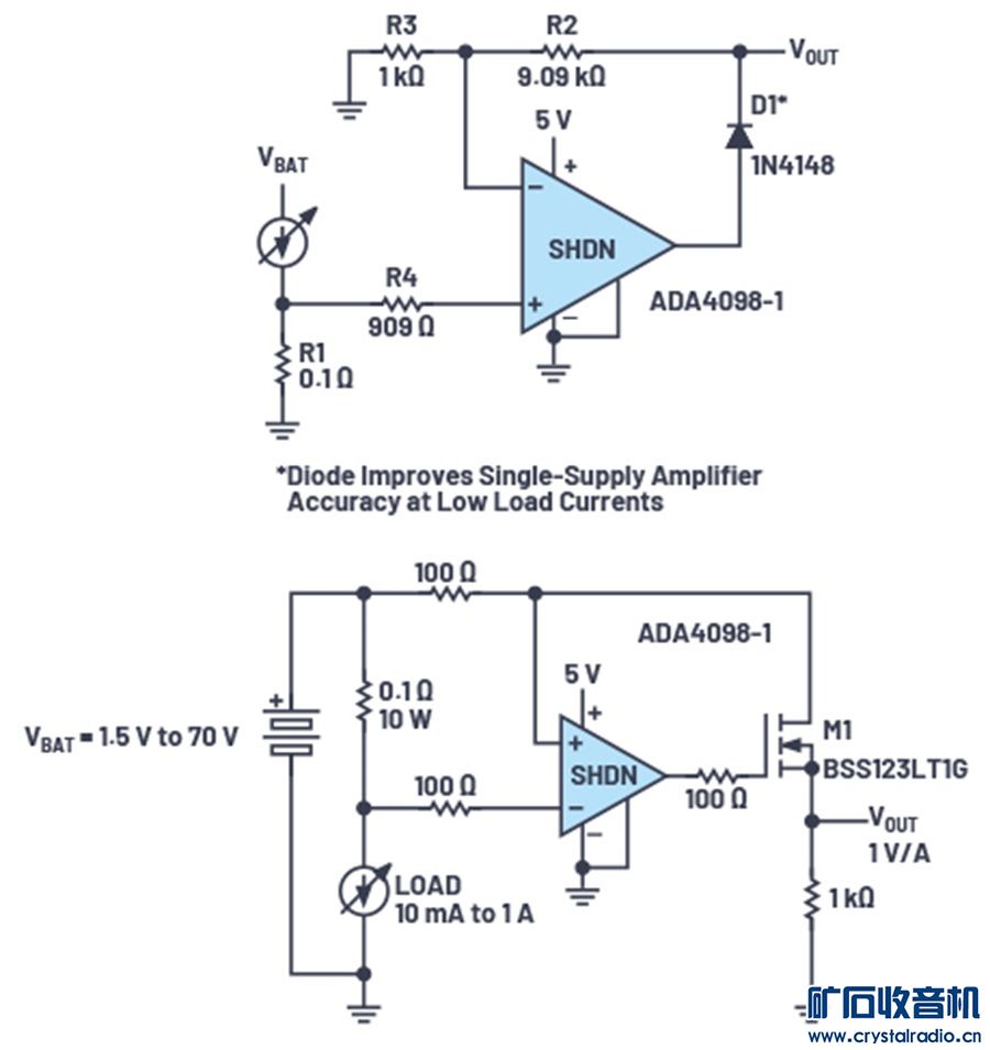

发表于 2024-2-22 22:34:24 | 显示全部楼层
INA117这类低压供电,但能high-side使用的特殊运放,里面并不是用电阻分压+差分放大这种电路形式,是用一种叫Over-The-Top(OTT)的技术实现
例如ADA4098就是这类,5V供电,输入端却可以接到70V这么高压。

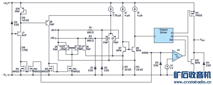

他的内部电路如下图
这些OTT运算放大器各有两个输入级。
第一级是共发射极差分放大级,由PNP晶体管组成,适用于负电源(–VS)至比正电源(+VS)低约1.25 V的输入信号。
第二级是由更多PNP晶体管组成共基极输入级,适用于输入信号的共模电压从+VS&#160;– 1.25 V开始或更高。
内部电路的示例如上图所示。第一级使用晶体管Q1和Q2来设计,而第二级使用晶体管Q3至Q6来设计。
因此,这些输入级提供两个不同但互补的工作范围。两个输入级的失调电压经过严格调整,并已在数据手册中给出。
当输入的共模电压接近+VS时,第二级被激活,运算放大器随即处于Over-The-Top模式。这可能是各种应用中的过压情况。例如,对于高端电流测量,由于寄生效应或负载相关效应,输入电压可能瞬时会超过系统电源电位。典型放大器允许输入信号的电压最高达到电源电压轨。如果输入远超过此范围,内部二极管通常会导通,大量电流会流过其中。根据信号电压和电流,这些尖峰可能会瞬间中断放大器的运行,在最坏的情况下甚至会导致集成电路失效。
与典型运算放大器不同,当发生此类问题时,OTT放大器可以承受高达80 V的差动输入电压。在这种状态下,输出电平饱和至正电源电压(+VS)。输出在此状态下仍有能力灌入或输出数据手册内标称的极限电流。一旦输入回到正常工作范围(–VS至+VS),输出电平也会回到正常的线性范围,而不会损害或降低直流精度。对于高达70 V的共模电压,情况类似。
如果想用分立元件实现这种OTT功能也是不现实的,因为业余条件没法匹配调整好两个输入级的失调电压。
 楼主| 发表于 2024-2-22 22:48:12 | 显示全部楼层
mov99 发表于 2024-2-22 22:31
我对运放了解的不多
我觉得HTCOP07FXS8_(HUATECH-华泰)和WS742906S_(WILLSEMI-韦尔)都可以买点,看参数都不错,价格也便宜。
5532的话,主要用在音响设备里面,不打算玩音响没必要买。
