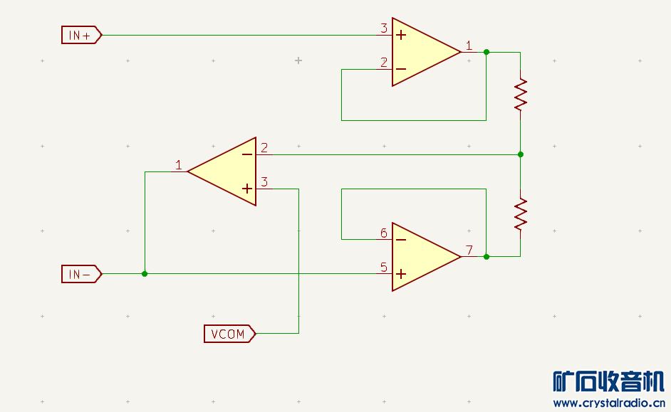

发表于 2024-2-18 10:46:14 | 显示全部楼层
如果差分信号在电源电压范围,但共模信号超出的情况,可以考虑采用下面这种浮动测量电路
IN+和IN-分别接差分信号的正负端,VCOM接共模电压,比如你的电源是5V,运放是R2R的,那么VCOM取2.5V即可,但这个电路的前提是IN+、IN-和VCOM之间不能共地,必须是浮动测量

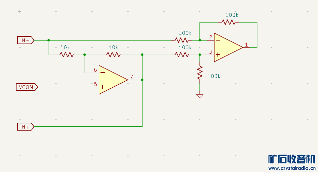

发表于 2024-2-18 11:15:33 | 显示全部楼层
如果你不需要高输入阻抗,上面的电路可以简化,但仍然需要浮动测量,非浮动时,共模电压范围必定受到电源电压限制,除非你使用专门的高共模电压运放,这种运放允许输入共模电压远远高出电源电压范围,专门用于测量你这种高侧差分信号,但这种运放比较贵
 楼主| 发表于 2024-2-18 12:18:28 | 显示全部楼层
IN+和IN-分别 ...
多谢,问题就在共地上,因为直接电池组取电,独立供电的话,也非常麻烦,因为整个电路需要维持低功耗。

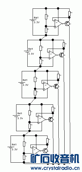

发表于 2024-2-18 12:47:33 | 显示全部楼层
共模电压最高40V,如果你需要分辨0.1V这个级别的电池电压变化,就是400倍了,用1楼的差分电路,即使用0.1%的电阻,出来的精度误差也会较大。
用photoMOS做的飞电容方式ADC,相对来说电路简单,就是photoMOS用的多且贵。
用high-side方式测量,精度较高,但就是要独立供电,
假如接受1mA的耗电,可以直接用电池自身给high-side电路供电,
现有比较多3.3V可工作的的CMOS低功耗运放,高输入阻抗,允许用大阻值电阻,每一路电流估计1mA以内。

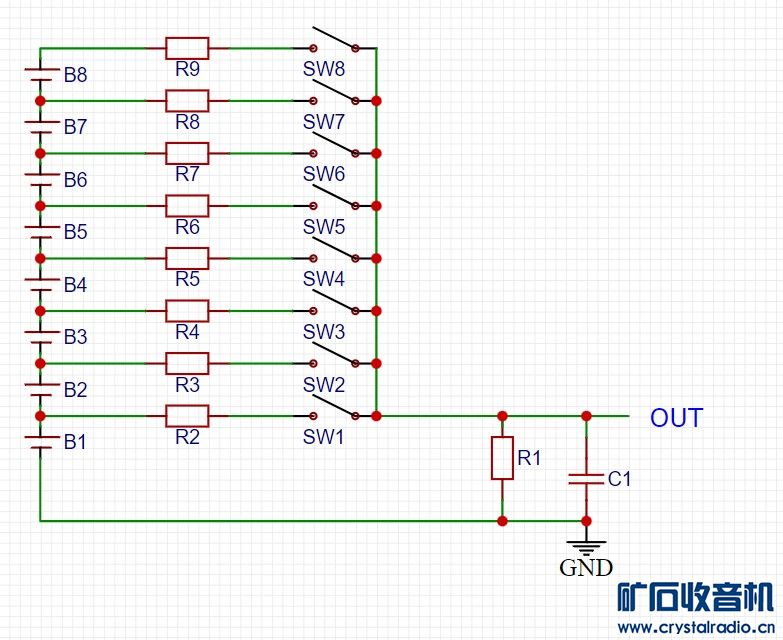

 楼主| 发表于 2024-2-18 13:21:46 | 显示全部楼层
locky_z 发表于 2024-2-18 12:47
共模电压最高40V,如果你需要分辨0.1V这个级别的电池电压变化,就是400倍了,用1楼的差分电路,即使用0.1% ...
  目前两个思路:1、正考虑您提供的这种结构的电路,现在5V供电cmos低功耗运放有很多,一路几百微安的都有。
                        2、直接电阻分压,用模拟开关或者mos管开关扫描每个串联点电压,AD转换后用减法计算出单节电池电压。
   比较倾向于第二种方法,因为电路简单很多:
发表于 2024-2-18 13:56:39 | 显示全部楼层
岳耳 发表于 2024-2-18 13:21
目前两个思路:1、正考虑您提供的这种结构的电路,现在5V供电cmos低功耗运放有很多,一路几百微安的 ...
这种方式,测B8这端的电压精度也没有提高。
例如ADC允许输入0-2.5V,叠加到B8是40V,那么R9=15*R1,如果ADC是10bit(1024),那么分压后只剩下6bit(64)的精度,也就是分辨B8电压60mV的变化。
即使ADC带PGA放大,也不会有改善。
其次40V的模拟开关也比较少见。用MOS管做的话,和high-side也差不多了。
 楼主| 发表于 2024-2-18 14:29:36 | 显示全部楼层
例如ADC允许输入0-2.5V,叠加到B8是40V,那么R9=15*R1,如 ...
是的,之前考虑用差分电路采样,然后用单片机内置的AD转换器转换。
考虑到16位ADC的价格不贵(不到5元),所以最终选择最简单的分压电路,单片机外挂ADC芯片采样。
耐高压的小信号mos管还是很多的,每路2只mos管驱动,虽然元件多但是电路比较有规律,布线上也不难。
发表于 2024-2-18 14:37:59 | 显示全部楼层
绝大部分MOS管的Vgs耐压只有20V,做一个high-side的模拟开关,电路会变得复杂很多。

 楼主| 发表于 2024-2-18 14:56:48 | 显示全部楼层
怎么会呢,小信号耐压高的Pmos还是不少的,比如BSS84,几分钱一只,耐压-60V,导通电阻<10Ω,合理设计导通电阻引起的误差< 0.1%,满足要求。
