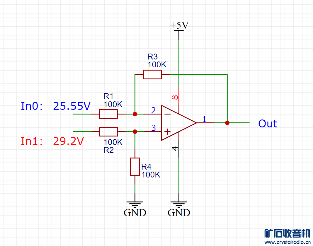

    打算做个电池组内单节电池电压采样电路,运放5V供电,差分放大模式,差分值小于5V,但是两端输入的电压的对地值会远高于5V。
   比如给8串磷酸铁锂电池组采样,最高输入电压可以到29.2V (运放最高耐压36V), 这样运放能否正常工作?

发表于 2024-2-17 09:55:25 来自手机 | 显示全部楼层
不行。也就最多能允许超出电源电压一点点,具体可以看运放的datasheet里的共模输入电压参数。
发表于 2024-2-17 10:02:16 来自手机 | 显示全部楼层
这个电路里,你可以通过改动此差分放大器的增益(放大倍数),来满足共模电压要求、避免出现这一不能正常工作问题。
比如改为6倍放大,如果总体增益不合适,再在后面电路加一个2只电阻组成的衰减器来做匹配。

发表于 2024-2-17 11:25:57 来自手机 | 显示全部楼层

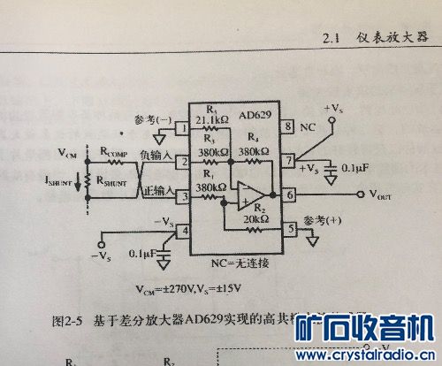

小鬼头 发表于 2024-2-17 10:02
这个电路里,你可以通过改动此差分放大器的增益(放大倍数),来满足共模电压要求、避免出现这一不能正常 ...
噢,说错了。应该是:
把一楼电路图里的正负输入端与被测点之间的2只串联改大,就能解决共模电压问题。其他电阻也做相应调整,令差分增益仍为1倍放大。
也即是,可以采用类似于下图AD629内部电路的方法(AD629的共模电压范围高达正负270V)
 楼主| 发表于 2024-2-17 11:37:20 | 显示全部楼层
小鬼头 发表于 2024-2-17 11:25
噢,说错了。应该是:
把一楼电路图里的正负输入端与被测点之间的2只串联改大,就能解决共模电压问题 ...
本质上还是通过电阻分压,把共模电压降下来,是吧?

发表于 2024-2-17 11:41:11 | 显示全部楼层
AD629也不便宜的,得几十元吧
普通运放的输入脚都对电源脚接有保护二极管,因此输入电压一般不能高于电源电压+0.3V。
发表于 2024-2-17 11:43:12 | 显示全部楼层
楼主如果不监测每节电池电压,用大阻值电阻分压一下即可将输入电压降到5V以内。
比如 1M + 100K 串联,从100K电阻上取电压即降到3V左右了。
