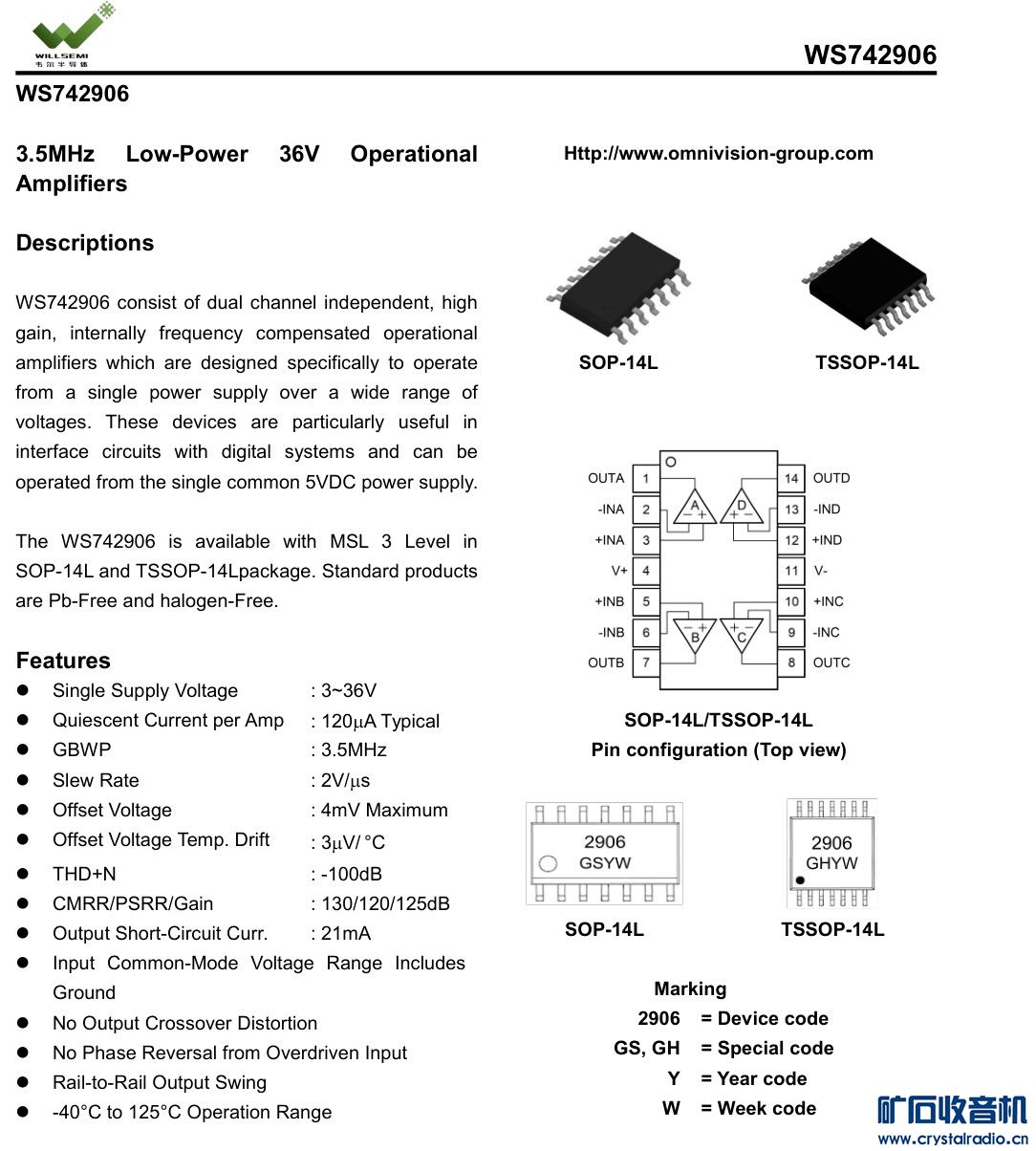

运放的功耗基本是和供电电压呈正比的,所以运放的静态工作电流基本是固定的,看静态电流就行了,现代运放静态电流一般不会超过5mA,这还是通用型号的性能,一些特殊设计的运放会低至1mA以下,专门为嵌入式设备设计的运放,甚至低到0.1mA,所以功耗不是什么问题,选个你能够接受的指标就行。你的电池组不会连这一两mA电流都舍不得吧 ,而且,30V电源电压(指V+到V-之间)的运放属于通用指标,高压运放指超过这个电压范围的运放,比如有些运放允许电压达到60V(也就是±30V)甚至更高,那价格就比较贵了,普通的30V级别的运放还是比较便宜的。
如果你觉得运放的这点儿功耗还是无法承受,那也简单,把运放的电源输入端用一个MOS管+三极管做个开关,然后由单片机控制,测量的时候给运放供电,不测量的时候关断运放电源就行,同样前端的模拟开关也是有使能脚的,可以关断,即便没有使能脚,一样可以用MOS关断,所以这都不是问题,看你怎么解决了

   网上找到款国产高压低功耗运放,不知道好不好用,价格也非常便宜,立创上才1元多一片:
