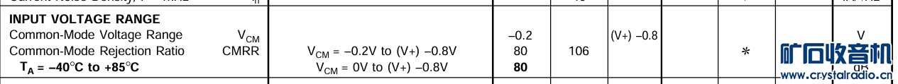

用OPA241在Multisim里仿真,运放5V供电可行,常用的LM358/324不好用,一是要高压供电,二是误差大;如果用OPA241运放和用INA117价位差不多

OPA241的指标很漂亮:
发表于 2024-2-18 22:51:03 | 显示全部楼层
岳耳 发表于 2024-2-18 22:46
OPA241的指标很漂亮:
价格也好 ,OPA4241四运放,立创报价91.7元;物美价廉不好整
