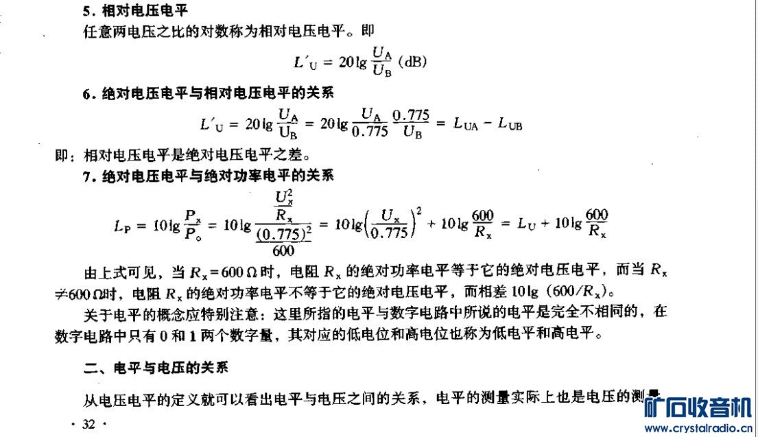

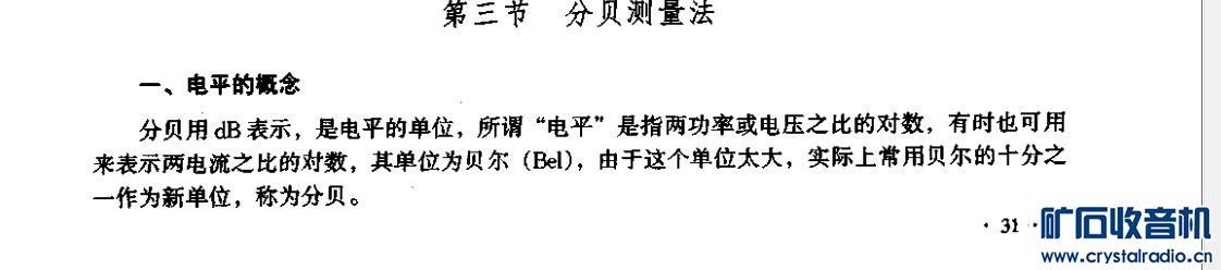

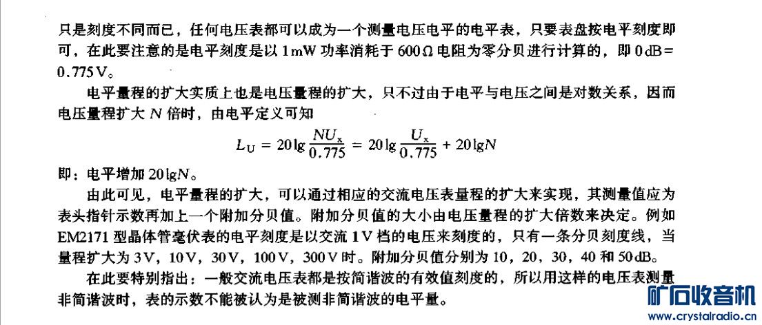

发表于 2024-2-4 19:13:27 | 显示全部楼层
随缘2023 发表于 2024-2-4 17:23
我说的是非600欧姆负载的计算,原图不清晰。很难看出右下角的小字。
这是我从一本书截图来的:
 楼主| 发表于 2024-2-4 19:33:43 | 显示全部楼层
JHXC 发表于 2024-2-4 19:13
这是我从一本书截图来的:
谢谢 ,
但是我觉得标准的“电平”,“水平”,“比重”,都是有参考点,你这个资料不能说全对还有歧义。但是……怎么说。不知道怎么说。
例如:“比重”,可以用铜和铁直接对比,但是标准的都是以水为参照点。电平也是以1mW600欧姆为参照点。参照点和参考点应该是差不多意思。
但是如果测量输入端是1.5V,输出端测量室10V,也不能说是增益22.2分贝。是不是这意思?

发表于 2024-2-4 20:28:46 | 显示全部楼层
随缘2023 发表于 2024-2-4 20:15
我想问问“测量输入端是1.5V,输出端测量是10V”应该怎样计算增益,不可能输出端测到交流10V就是22.2dB吧 ...
假设你测量的电路输入输出都是600欧姆的电阻,可以直接在万用表的dB刻度上读出,当然还是要简单算一下。
如果输入输出电阻不是600欧姆,你就不能直接套用万用表的dB刻度了,很显然,如果电阻不是600欧姆,1毫瓦的功率产生的电压不会是0.775伏。遇到这种情况,分别测试出输入电压和输入电阻、输出电压和输出电阻,以此为依据去计算增益。
串隔直电容,是为了防止被测电路的直流传到万用表中。有些万用表设置了专门的插孔、有些电路中不需考虑隔直。
发表于 2024-2-4 21:26:15 | 显示全部楼层
方法一:
20*log(10V/1.5V)=16.48db...参考点是自定义的,所以是相对电平
方法二:
用dB档测量输出端时,读数为
20*log(10V/0.775V)=22.21db...绝对电平
用dB档测量输入端时,读数为
20*log(1.5V/0.775V)=5.74db...绝对电平
二者相减
22.21-5.74=16.48db...绝对电平相加减后为相对电平
PS:0.775V的准确数是 根号下0.6,即 0.774596669...
       只有采用同一基准的绝对电平,才能放在一起做加减计算。
