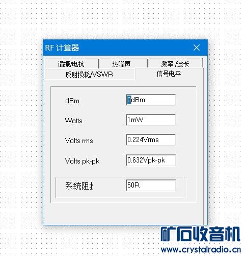

首先,要明白不同系统约定不同,音频系统以600欧姆作为标准、高频系统以50欧姆作为标准,因此在用功率电平计量时,600欧姆系统0dBm产生的电压为0.775伏,50欧系统0dBm为223.6毫伏,这是1毫瓦的功率产生出来的。
有些射频仪器输出电平采用dBuV作为参照,意思是0dB为1微伏,那么20dBuV就是10微伏......,以此类推。这类仪器的输出电阻一般为50欧姆或75欧姆。同样的电压,负载电阻不同,功率也就不同。

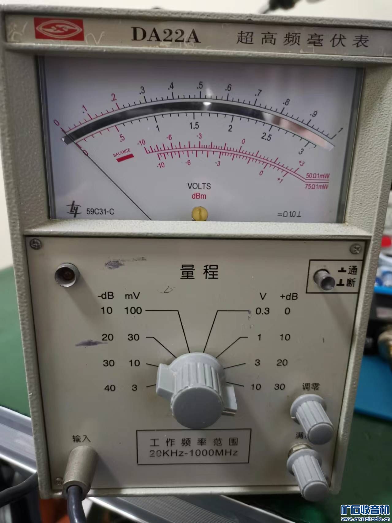

我这里贴一张超高频毫伏表的表盘,有两个dB刻度,表盘明确的给出一条是50欧姆的、一条是75欧姆的。
有一个工具软件贴上来:
RFSim99_v1.03.zip
514 Bytes, 下载次数: 26
