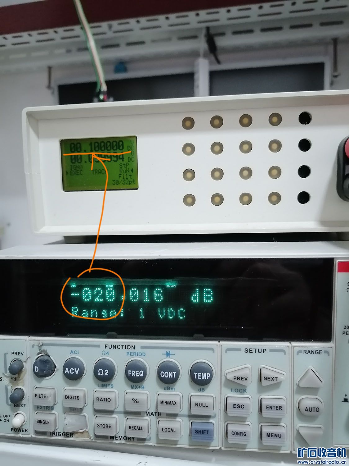

发表于 2024-2-2 21:22:49 | 显示全部楼层
岑蓉络阳 发表于 2024-2-2 19:20
...一直到了数字万用表出现,才自然而然没了这个功能
我刚才展示的是台表,我想你的说的数字表可能是常见的手持表而非台表。
我看了一下,矿坛黄皮党的福禄克 289 型手持表也是有 dB 档的,且默认值居然还是 600 欧姆,但可选择 8 欧姆,16 欧姆这种如今更常见的喇叭阻抗,可见数字表依然具有 dB 测量但确实是与时俱进的
孤证不立,我又看了下安捷伦 1273 手持表也有 dB 档,不过其默认阻抗为 50 欧姆,看来这俩厂家的侧重点可能不同
