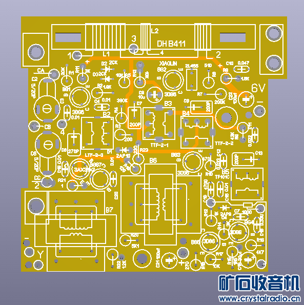

发表于 2024-1-13 20:18:05 | 显示全部楼层
画了一版东湖B332壳用的海燕b411板
 楼主| 发表于 2024-1-13 20:25:58 来自手机 | 显示全部楼层
经过调整牡丹944a功放部分,觉得虽然省去了变压器,但是调整这些三极管的工作点真是费劲,海燕b411的这样的推挽变压器的,还是比较好调整,一级一级调整
