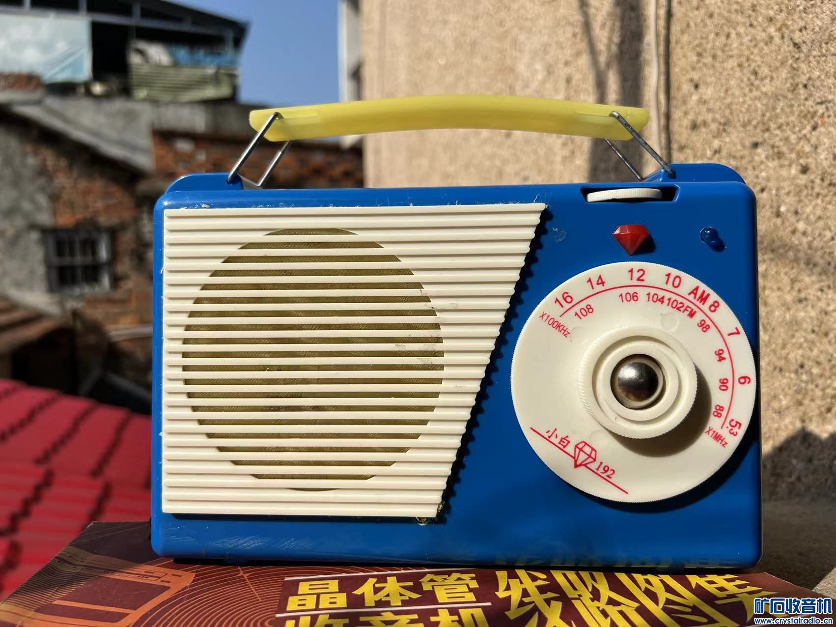

复刻老收音机复制哪种收音机好

 楼主| 发表于 2024-1-11 20:49:45 来自手机 | 显示全部楼层
shuzp68 发表于 2024-1-11 20:32
我推荐你用集成电路TA7358十TA7640(LA1260)十TA7343十TDA2822这是德生9700DX经典方案,十年磨一剑
我自己也做了1600加7231的中波机,性能是没的说,真是好,但是这个底噪真让人听着难受
发表于 2024-1-11 20:54:17 来自手机 | 显示全部楼层
LA1600十7231我没做,芯片有,中放有几种选择,打算釆用场管放大,降噪。国外有人把LA1600芯片做成一简易电报接收机
发表于 2024-1-11 20:59:43 来自手机 | 显示全部楼层
集成电路比老式分立式收音机要好得多,还可以设计调谐指示灯,现在收音机向Dsp进化,红灯最近一款就是这样,功放釆用8002数子功放,以后收音机要向数子方向转化,模拟接收机目前仍在使用
发表于 2024-1-11 21:03:48 来自手机 | 显示全部楼层
8002属于D类功放,插卡带调频接收机经常用这个小芯片,音质也不错,收音机外观可以做得古老一点。内容要实在,这是我的一建议

 楼主| 发表于 2024-1-11 21:37:54 | 显示全部楼层
shuzp68 发表于 2024-1-11 20:46
电压用3到4节电池,4.5伏到6伏最理想,中波还是传统大磁棒天线,空气联。短波可占用一个波段
4.5伏的黄河741就比3伏的753好听,空气连,我倒是想用,365的空气连要怎么固定啊,有没有图啊,我知道250/290的固定方法,好像365的空气固定方法不一样,要怎么固定在4b2电路板上
发表于 2024-1-11 21:54:13 来自手机 | 显示全部楼层
可以不需要固定电路板上,可以固定电路板外收音机右边壁上,也可固定底板上。红灯753版本不一样,电路不一样,我的753是Dsp芯片,8002功放,靠转动电位器选台,调频调幅二波段

发表于 2024-1-11 22:42:13 | 显示全部楼层
我就用海燕B411复刻到了4B2收音机,采用2节18650电池供电,采用LM317稳压电路,保证稳定输出6V.5吋喇叭,收音效果杠杠的。线路板在某鱼上售卖。
