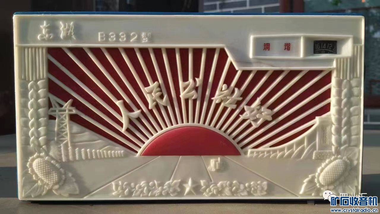

如果老人喜欢那个火红年代的东西,建议买套最近某鱼上红火的东湖B332的壳子,红太阳、水库、拖拉机、人民公社好。里面弄分立元件调频的譬如春雷3P9-2。这样又有颜值,又实用。不过人家模子刚开,有点小贵。但壳子实在好看(原版的东湖浮雕机子过万了还买不到,也没买的必要)。
或者你家中波环境好,复刻一个红灯754的中波部分。图片借用网络的。

 楼主| 发表于 2024-1-11 19:08:26 来自手机 | 显示全部楼层
13952016708 发表于 2024-1-11 17:57
如果老人喜欢那个火红年代的东西,建议买套最近某鱼上红火的东湖B332的壳子,红太阳、水库、拖拉 ...
低放部分用哪种变压器好,市场好买的变压器,存量大或有人做好的
发表于 2024-1-11 19:17:36 | 显示全部楼层
这个东湖的是真好看,也是真的贵
另外回楼主的是,如果复刻给老人的话,大扬声器,宏亮,加上手感,调谐(我一直觉得老人用dsp机器不太适合),其实性能啥的反而是不重要的。
