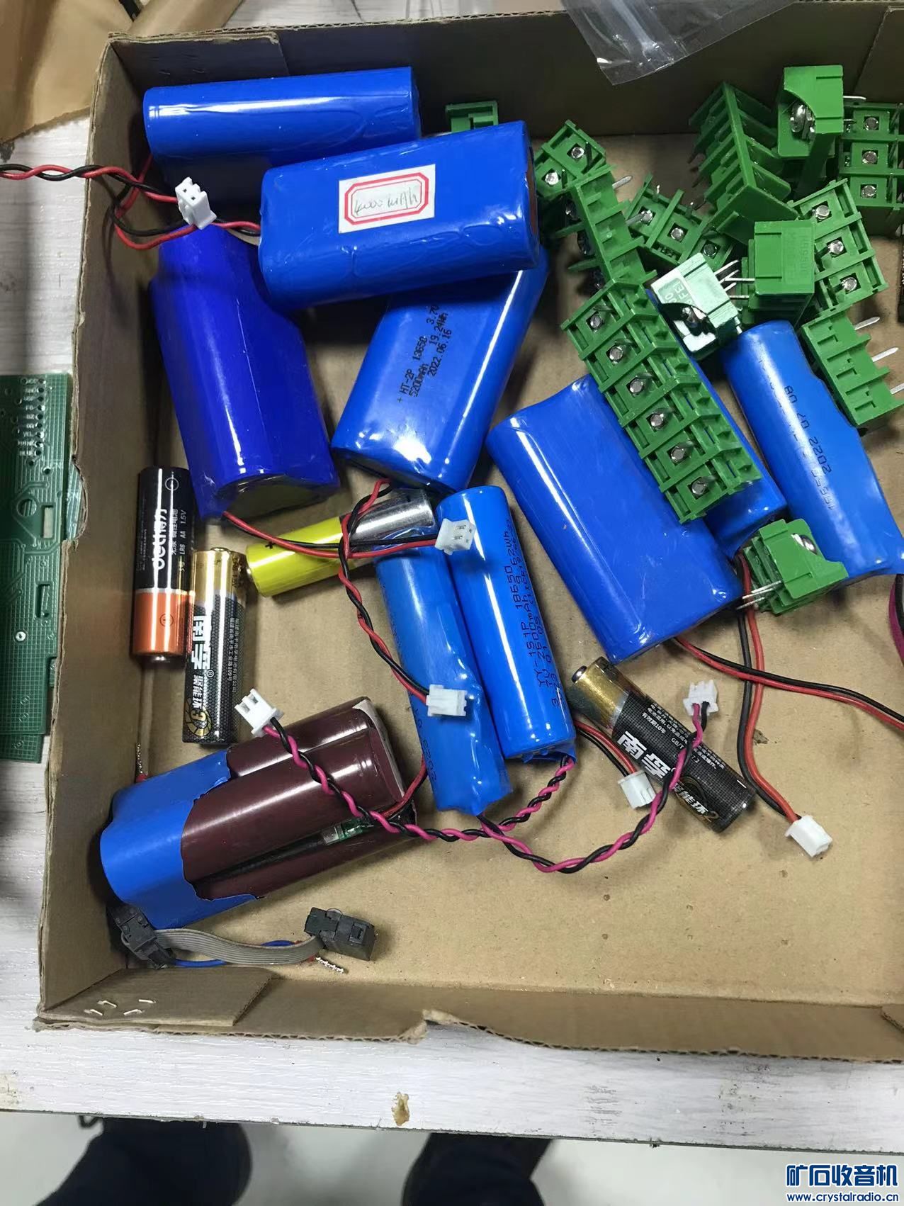

发表于 2024-1-12 17:38:53 | 显示全部楼层
jiedamotuo 发表于 2024-1-12 16:30
玩锂电必须加保护板,否则有危险。6v机子用两只3.2v的磷酸铁锂电池比较好。怕电压高可串一两个4007降压。
