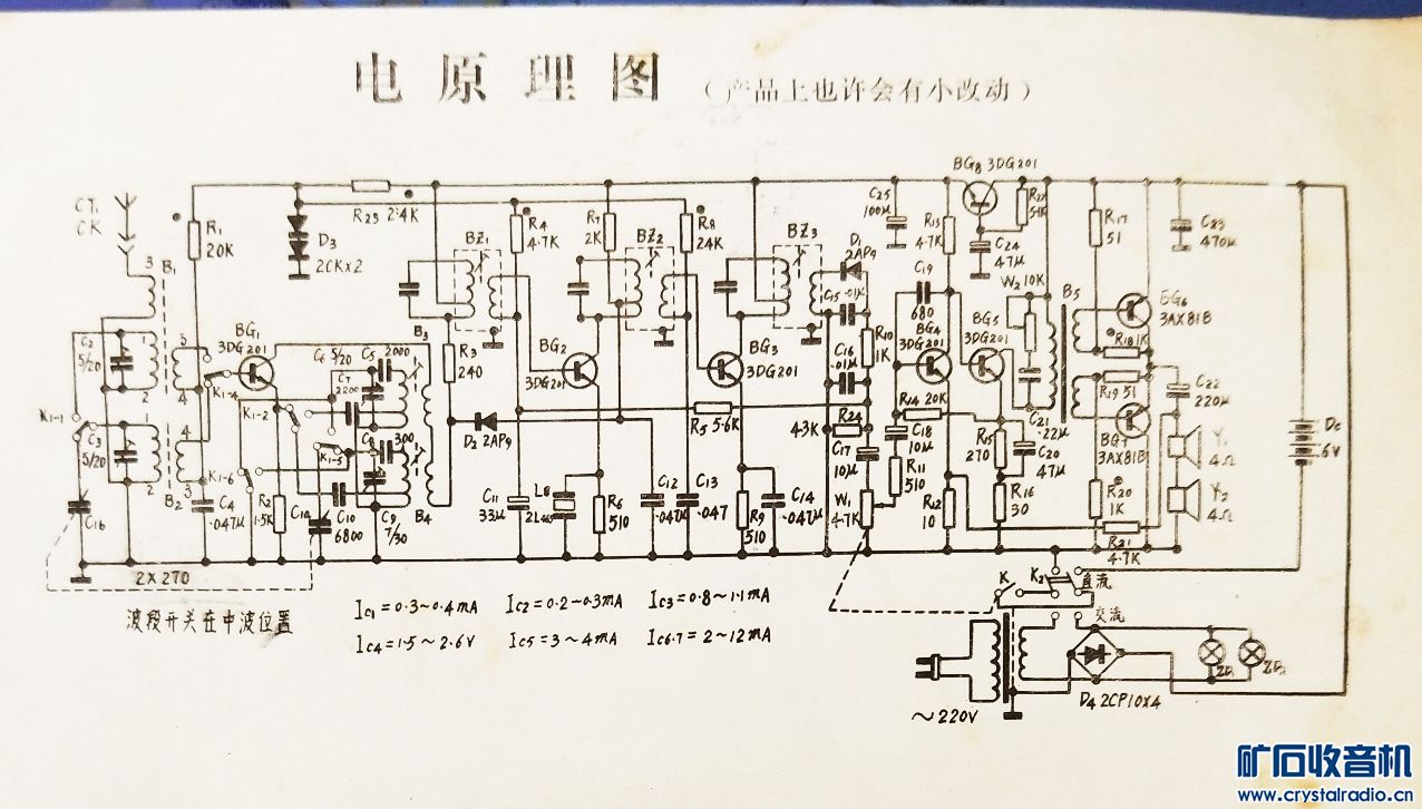

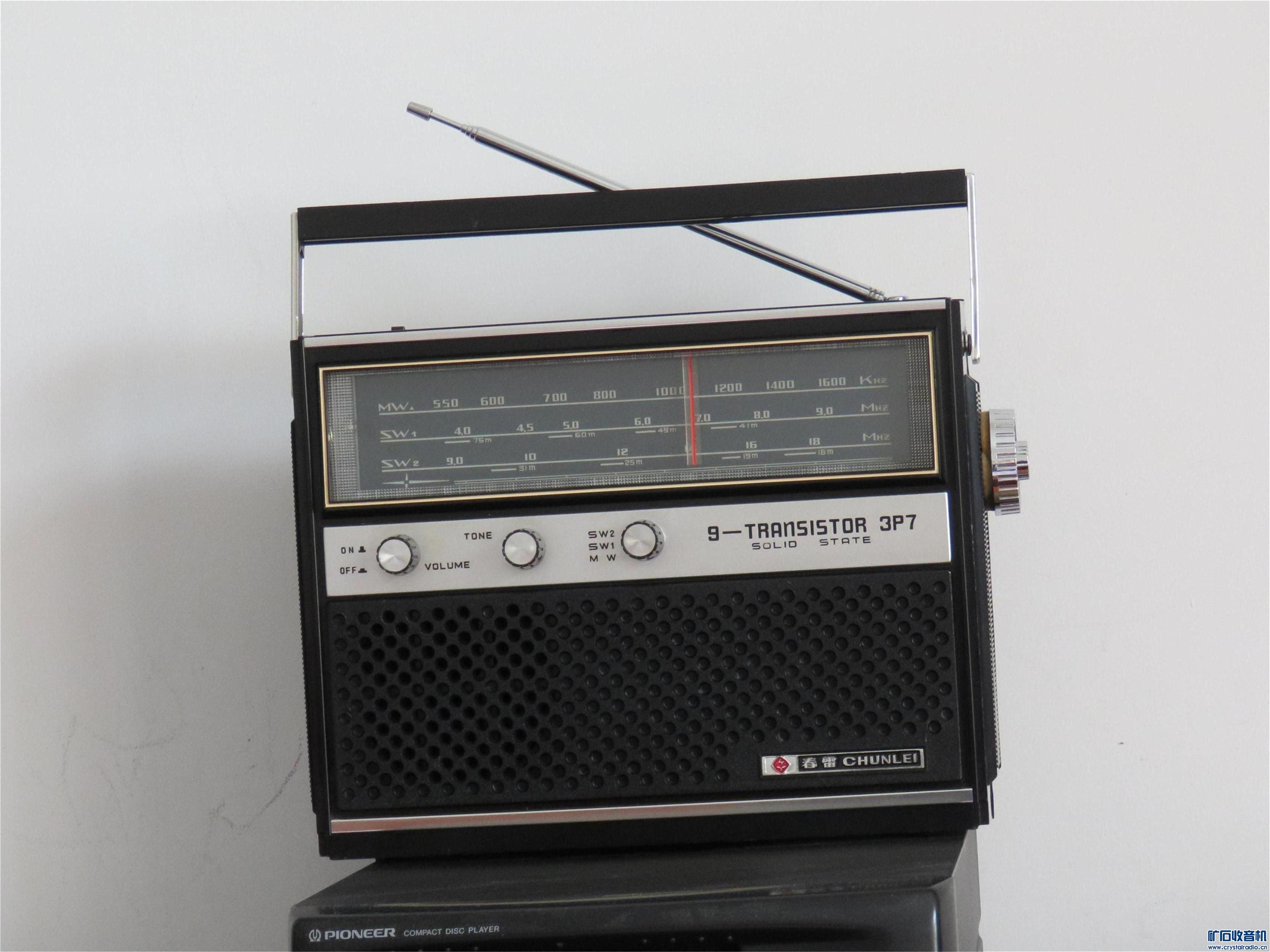

 楼主| 发表于 2024-1-12 11:01:27 | 显示全部楼层
轻波 发表于 2024-1-12 09:49
春雷3P7这款收音机收听中波和短波很不错的。
这个电路好,我这么看着莲花732A的电路跟3P7有点像,是不是莲花732A仿制的春雷3P7的电路,功放也是一样的变压器
莲花732A
莲花732A
春雷3p7
春雷3p7
