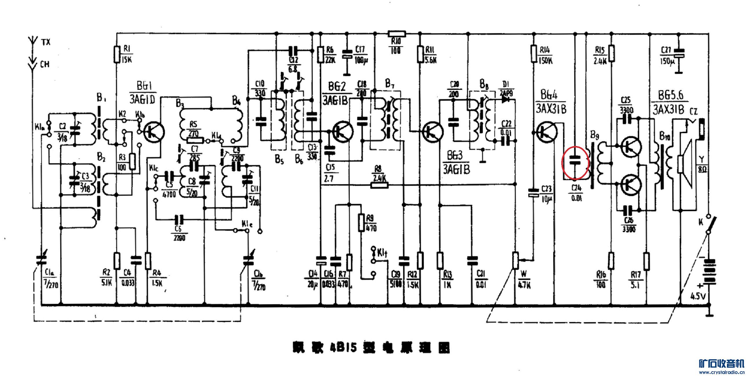

红圈中的这只电容,其作用我们知道,是用来衰减高音频的。通常,它叫做什么名子?这个,我还真不知道。前面我给它起的名子是:高音衰减电容。这个名子过长了,叫它:音调电容,如何?取其有一定的高音调节作用而命名。

楼上的这个电路中这个位置这个电容,在几本再生式、超外差收音机书的电路里发现有三种形式:
1)单一电容的--在输入变压器初级并联的(见过5100P)、推挽输出变压器初级并联的(见过0.1UF)称为高音频旁路电容;所以叫高音频衰减电容是一样的;
2)电容-固定电阻串联的(常见510欧、0.04~0.1uF)----高频补偿(主要考虑到扬声器自身的高频下降过多);
3)  电容-电位器串联的(47k、0.01uF)---音调控制电路(简易的);
注意:2)和3),因为RC参数组合的不同,可衰减,也可相对提升(实际是高低频衰减量不同)高音频。
