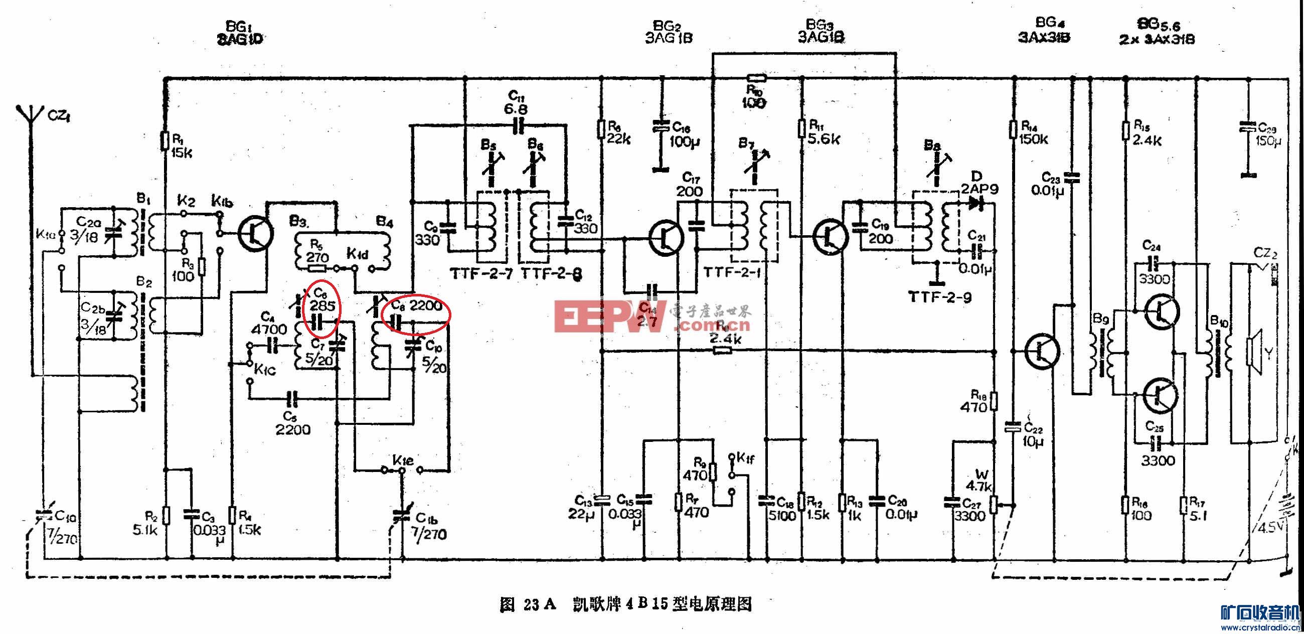

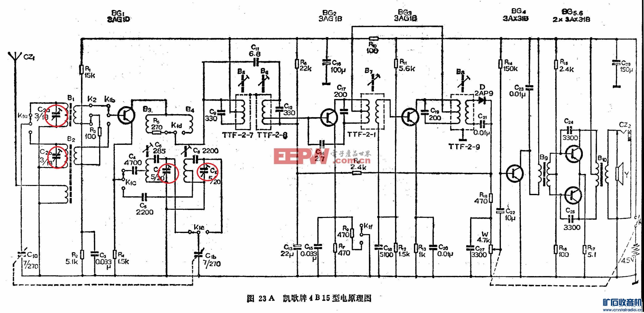

关于可变电容,在使用时还有很多的要求。我们可以继续设计。下面,另一种叫做垫整电容的,该介绍了。
 楼主| 发表于 2024-1-8 10:18:08 | 显示全部楼层
垫整电容,是实现外差跟踪的至关重要的元件,其重要性,一点也不比双连差。这只电容的容量,是经过计算得来的,不容许任何改动!顺便说一下,这只电容的容量,不是经过试验得来的,实践中哪只合适用哪个容量,不适于确定这只电容的容量值。
这只电容的容量,是计算得来的,是实现理想的三点跟踪,这个容量是必须的。
 楼主| 发表于 2024-1-8 10:18:43 | 显示全部楼层
这只电容的容量,是有严格要求的,误差不能够大,要精确测量后再使用。为了得到这个理想容量,甚至可以在其上并联一只小的半可变电容 来等到准确的指定值。
 楼主| 发表于 2024-1-8 10:19:04 | 显示全部楼层
这种叫做垫整电容器的,上面已经知道它必须精确。进一步地要求,它必须稳定。不稳定,再精确,有什么用?所以,这种电容,自超外差式收音机被发明以来,就一直使用的是云母电容。云母电容,我们知道,它是极其稳定的电容之一。在云母电容等这些稳定性极其优良的电容里,挑选一只容量精确的垫整电容来使用,制作的收音机才能保证长期稳定使用。制成品的质量才能得到保证。
总之,垫整电容,值得为它的精确与稳定去投资。
 楼主| 发表于 2024-1-8 10:19:28 | 显示全部楼层
实践中,要得到这种精确的电容值可能会感觉很困难。但再困难,也要尽力去接近。它的容量千万不要差的太远。随意任性,不适合这只电容的使用规则。
 楼主| 发表于 2024-1-8 10:19:56 | 显示全部楼层

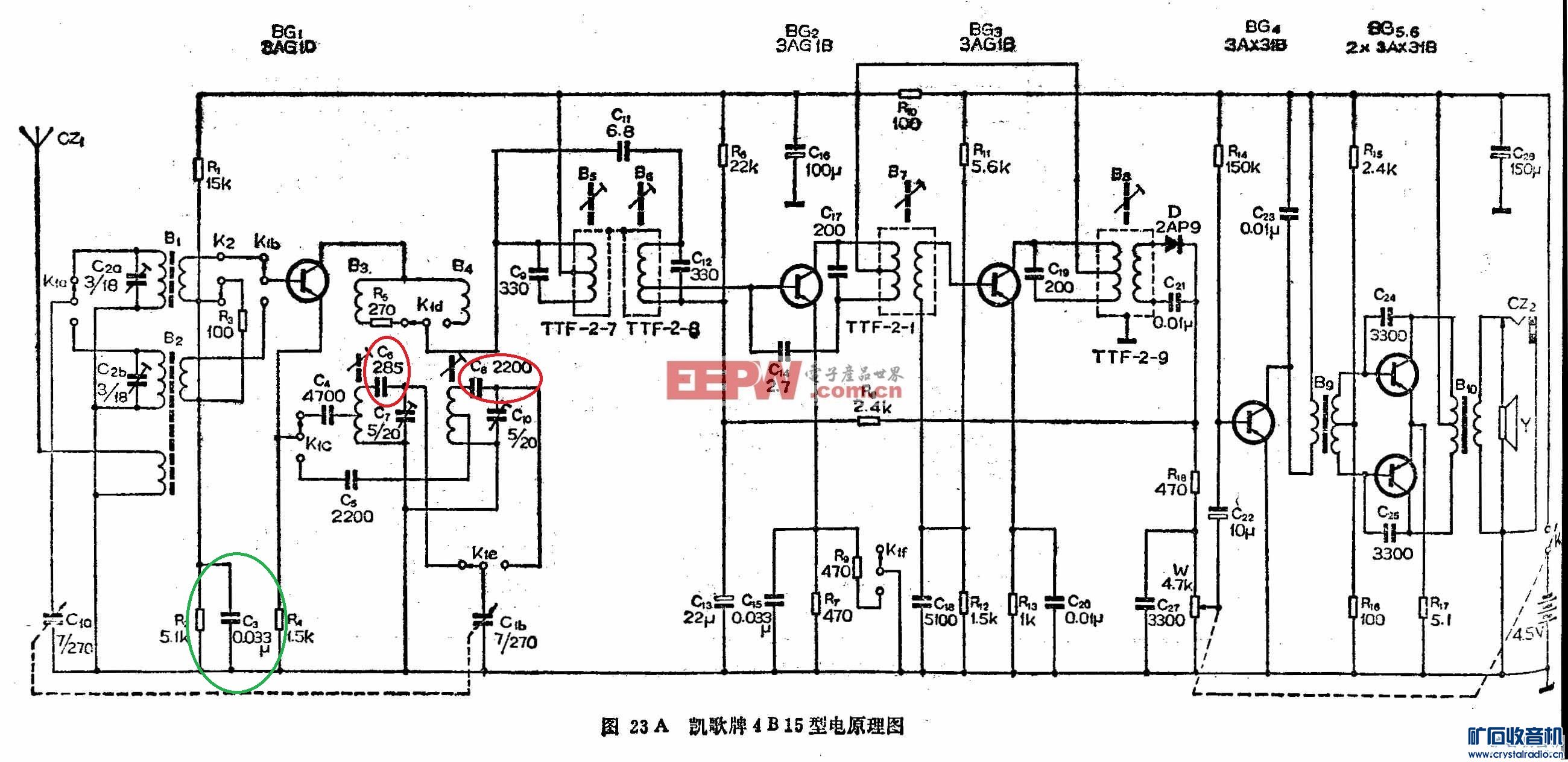

顺便说一下,在超外差式接收中,但凡涉及到变频或混频加独立本振,电路中的每一只元件的质量,都是要认真对待的。下图绿色圈中的电容,我们叫它为旁路电容的,它其它位置,它的使用随便性极大,但它一旦位于变频级,它就必须严格要求。它的容量可以稍微随意一些,比如这里标出的是0.033,就是用一只0.022或者0.047的来用,也完全没有问题。可是,它的稳定性要有保证,一般的瓷片电容,不能在这里使用(当然用了也无所谓,因为你短期内不能感知会有什么问题)。毕竟这只电容,参与了外差跟踪,所以,对它有要求也是合理的。用尼龙电容或者其它稳定性好的电容,CBB电容最好。
在变频电路中,对于一只这样容量裕度很大的旁路电容还要作如此严格的要求,所以,大家在制作自己心爱的收音机时,一定要重视垫整电容的认真挑选啊。不然,你制作的收音机虽然经过认真统调后一切OK,可经过几个月后再打开收听,怎么情况有变?不OK了。可不要有任何惊异呀。这是正常现象。产生这个问题的原因,我现在就指出,就是变频级使用的元件,精确度和稳定度不够好。
 楼主| 发表于 2024-1-8 10:20:42 | 显示全部楼层
 楼主| 发表于 2024-1-8 10:22:59 | 显示全部楼层
总结一下,但凡参与了跟踪的任何元件,都必须要求精度与稳定度。质量要杠杠地。

另一种必要的电容:半可变电容
 楼主| 发表于 2024-1-8 11:05:59 | 显示全部楼层
上面红圈里的电容,叫做半可变电容。用在变频级,它的专用名字叫做补偿电容。这些电容,对于外差跟踪正确性保证,与双连可变,垫整电容一样,是极其重要的!
 楼主| 发表于 2024-1-8 11:17:43 | 显示全部楼层
实践中,厂制品,用于本振的补偿电容,常见使用拉线电容;用于天线回路的补偿电容,常见的是可在小范围调整容量的。自制收音机,这些电容,最好都使用瓷质的半可变电容。
这些电容,拉线的或者瓷质的,长期稳定性还是可以的。但在自然环境变化的摧残下,它们的容量都会或多或少地变化。这变化虽微,变频电路则不能容忍这种变化。怎么办?标准的方法,过一年或者几年后,对心爱的收音机进行一次标准调整。把已经变化的参数给调整过来。这就是这里使用半可变电容的意义。
换我来设想,则会把这些半可变的电容,在统调好后统一换上等容的云母电容。因为工作量巨大的,也不能常久。所以,我不会这样干。
还是用质量好的半可变电容最为合理。
