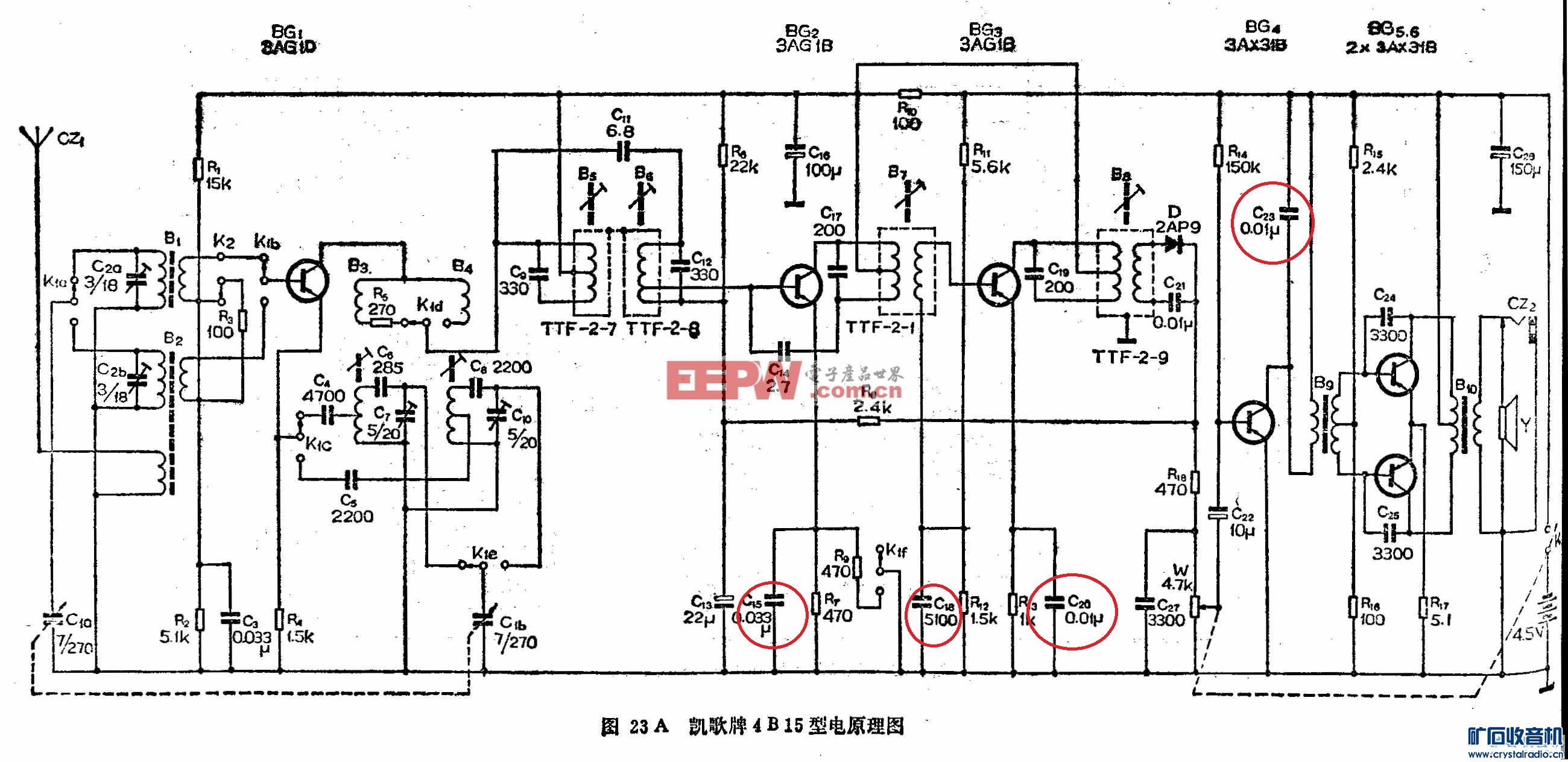

浅谈一般超外差式收音机制作中电容器的使用与选择
 楼主| 发表于 2024-1-8 12:56:07 | 显示全部楼层
这两只电容,是用来消除自激,去除过高音频的。它们应该叫做什么,我真的不知道。或许可以叫做负反馈电容吧。但我知道它们的重要性。这两只电容,图标值,不一定是最佳的。其最佳值,一定要在调整时决定。如果有自激,则要选 的更大一些。如果高音衰落严重,则要选的小一些。这两只电容,还一定要对称,也就是容量要尽量相等,不要相差过大。具体到这个电路,两只可以同时用3000P的,但不可以一只是3000,而另一只是3300的。尼龙或者涤纶电容用在这里,都是非常合适的,取得是它们稳定,不易变动容量。

 楼主| 发表于 2024-1-8 13:09:33 | 显示全部楼层
这两只电容,是检波滤波电容。它们的取值只要不是偏差过大,都是允许的,用一般的瓷片电容就可以。如果用涤纶电容则更理想。瓷片也足够,不作严要求。

 楼主| 发表于 2024-1-8 13:26:03 | 显示全部楼层
这几只电容,除了先前在变频级那只C3先介绍过的,可以都统一叫做旁路电容。用在级与级之间的类似电容,可以叫做去耦电容,作用都是一样的,给高频信号提供一个通路,使之顺利通过。对它们的容量与稳定性,几乎是最低的,没有什么过高的要求,对它们,真的可以随意。

 楼主| 发表于 2024-1-8 13:33:59 | 显示全部楼层
对于以前用锗晶体管制作的超外差式收音机,这只叫做中和电容的,是标配,甚至不可或缺。但这个电路的第二中放为什么缺少这只电容,我不知道具体原因。如果中放不自激,不用它也是可以的。锗管中放不自激的,也难得一见。所以锗管机都有它的存在。它的值也要在调试时决定。一般取标称值也足以消除中放自激。这只电容的最佳调试方法,我有专门介绍,有兴趣者可以参考。

 楼主| 发表于 2024-1-8 13:39:24 | 显示全部楼层
这只电容,叫做电源滤波电容。它的容量小,当声音开的大时易产生低频自激现象。它的容量大,体积大,安装不方便。如果安装方便,选容量大一些的好。至于漏电的要求,也没有什么特别的。漏电大的,电池受不了。所以能用漏电小的,还是尽量用。

 楼主| 发表于 2024-1-8 13:45:25 | 显示全部楼层
这只电容,也可以叫做电源滤波电容,也可以叫做去耦电容。它的作用,是为了防止低频电路对高频电路通过供电电路的不良影响。它的容量不作要求,比如这里,你完全可以用一只50微法的,也可以用一只150微法的。其它的,也没有什么要求。随便拿一只合格品,都无任何问题。

 楼主| 发表于 2024-1-8 13:47:48 | 显示全部楼层
如果能给这只电容上并联一只0.033或者0.1的瓷片电容,则会提供更好的高中频信号通路。并与不并,都不会有明显听感上的差别。所以,可以随意。

发表于 2024-1-8 14:05:44 | 显示全部楼层
另外请教一下,使用365或270的等容空气双联的电路,装好的机器性能上有什么不同吗,或者说各自的特点有什么差异?
 楼主| 发表于 2024-1-8 14:38:35 | 显示全部楼层
其实不想走 发表于 2024-1-8 14:05
另外请教一下,使用365或270的等容空气双联的电路,装好的机器性能上有什么不同吗,或者说各自的特点有什么 ...
回朋友的话。使用这两只电容,本质上不能从安装好的机器上听出两者性能上的差别。但从根本上说,各自的特点还是有的。双连的容量大一些,在中波段的稳定性高一些,容量小一些,收音机的灵敏度会高一些。在其它波段,两者的性能差别几乎不可察觉。

发表于 2024-1-8 16:22:16 | 显示全部楼层
请教版主,普通的空气介质等容双联的最大容量到底应该是多少?我有几个这种电容,每联最大容量均为430pF左右,这正常吗?
