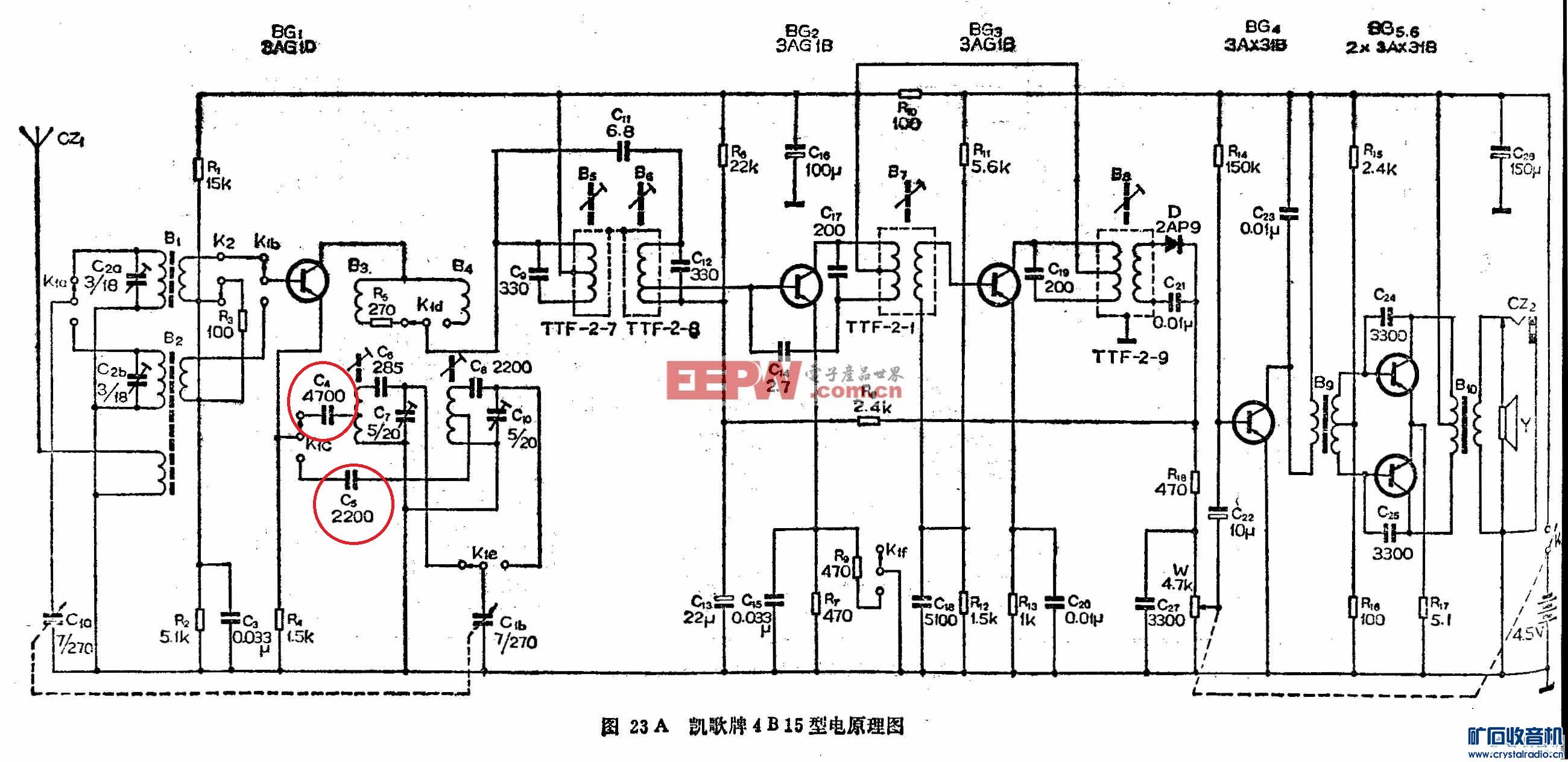

大家再看看这两只变频级的电容,在电路中负责耦合本振信号,我一般叫它们为反馈电容。由上所述,它是变频级里的元件,还直接参与了统调,所以,它必须使用稳定性好的。至于容量大小,可以根据需要进行适当调节。如果发现本振信号较弱,可以适当加大些容量。反之一样。对这电容,稳定性是必须做严格要求的。

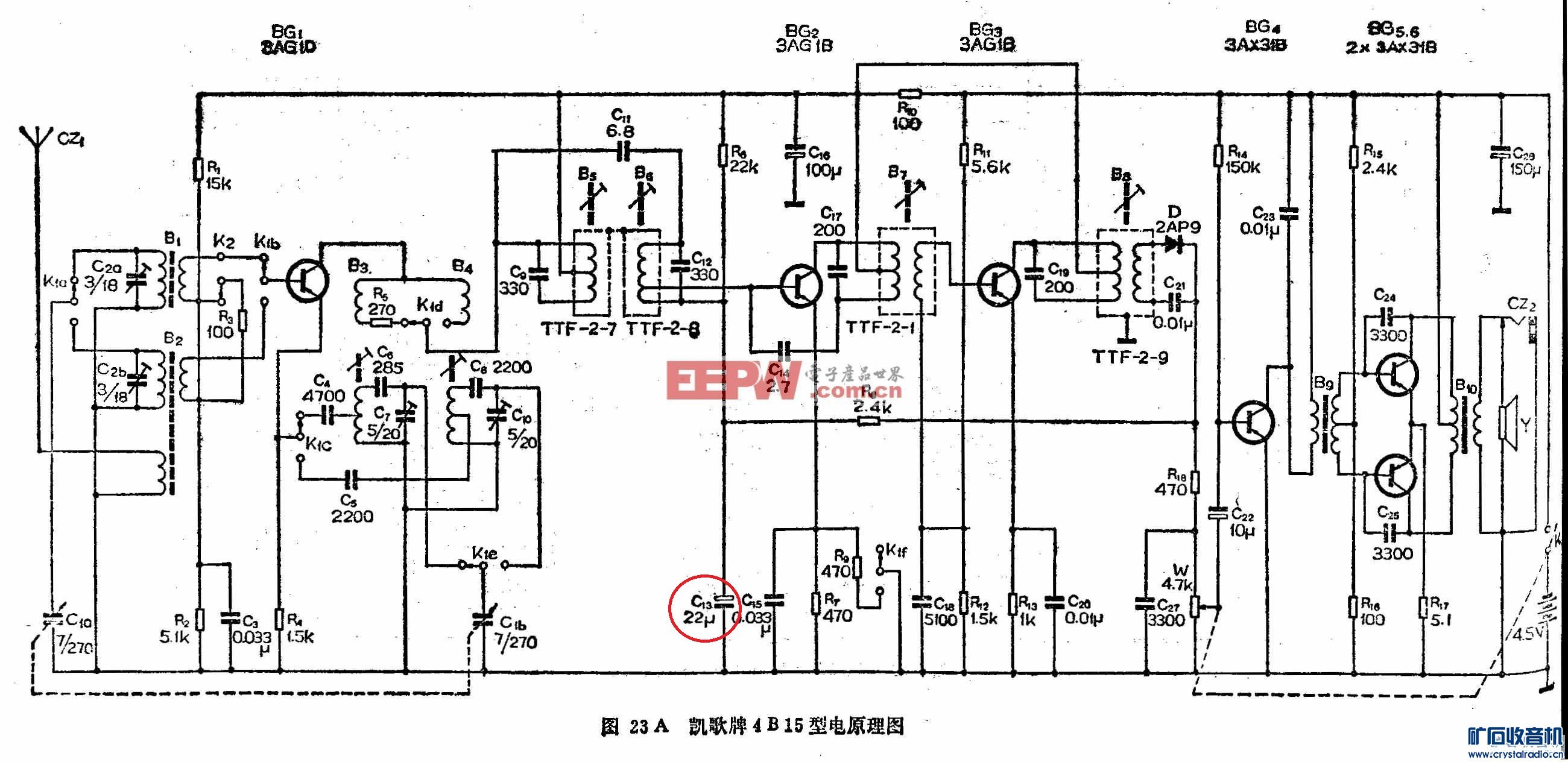

就电容重要性来说,论到这只电容:AGC滤波电容。
 楼主| 发表于 2024-1-8 12:28:49 | 显示全部楼层
如果是制作单一中波收音机,这只电容的容量再大一倍也是合理的。如果是制作多波段的收音机,这只电容的容量要作严格要求。短波段信号衰落现象严重,AGC要跟得上信号衰落的步伐,这只滤波电容的容量,必须按电路要求选取,不得随意!
 楼主| 发表于 2024-1-8 12:31:49 | 显示全部楼层
选取一只容量正确,漏电较小的电解电容,就可以完全胜任这只AGC电容的所有要求。如果能在这只电容上,额外并联一只0.1或者0.047的瓷片电容,则是比较理想的设计。
