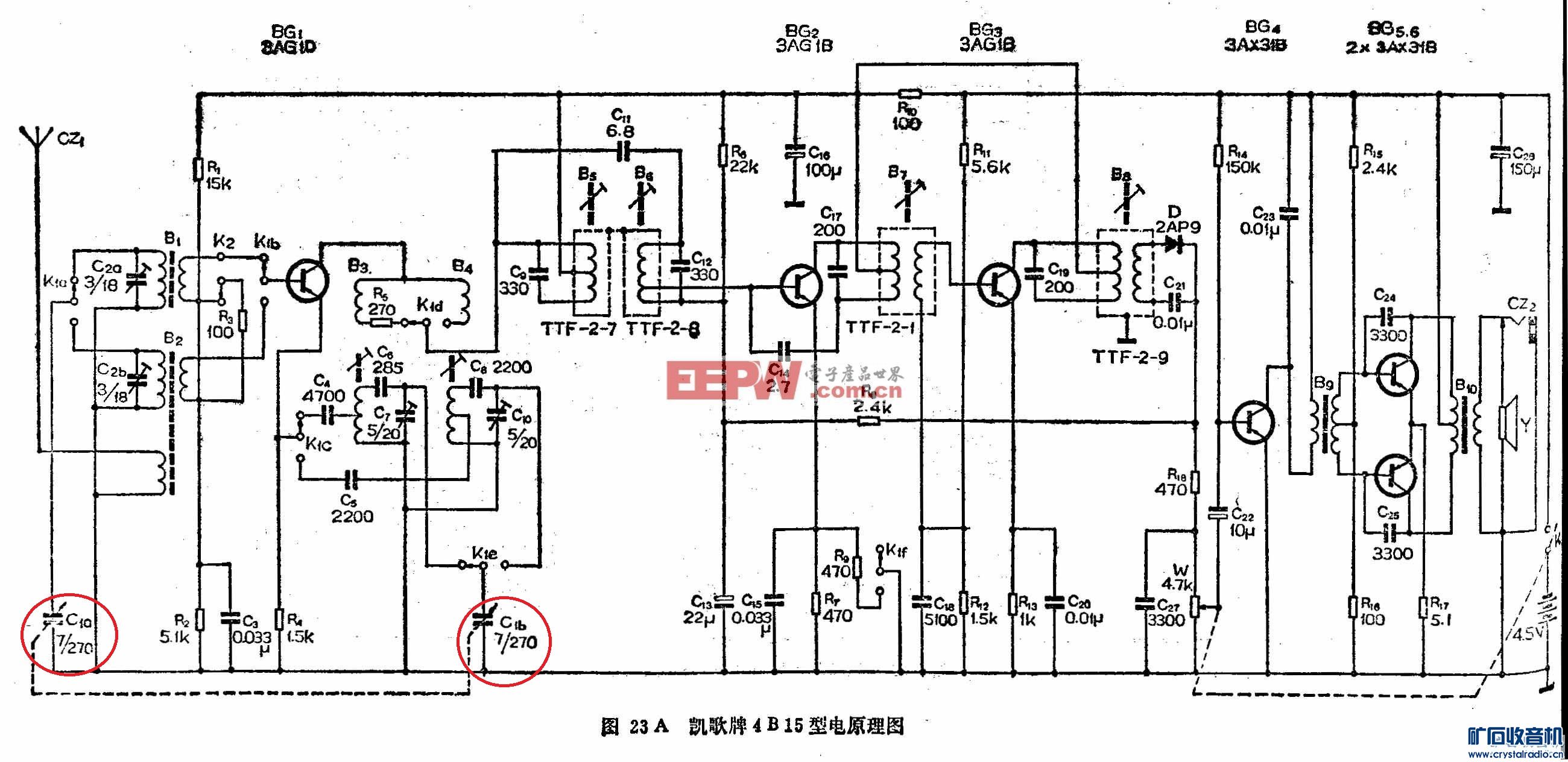

以前,我已经介绍过超外差式收音机中高中频电感线圈的使用与制作。这里,我浅谈一下超外差式收音机中的电容器的作用与选择。这仅仅是个人的一点儿看法,是我个人在这类实践中的方法,不足为范。也由于个人知识量的不足,很可能有些看法是错误的。请大家在参考时有所甄别为盼。大家也可以各自表达自己的看法与实践操作,以供大家共同进步。
先说这只最重要的电容,双连可变电容。
当我们拿到一个超外差式收音机的电路图时,如果要观察和考虑电容器时,无疑这个叫做双连可变的东东,是这台收音机中的关键元件。如图红圈中的,就是这只电容:
13

这只电容的选用不是任意的,一定要按图纸的要求进行选择。当然,由于我已经初步掌握了超外差式收音机统一调节的计算方法,所以,这只电容器的选择裕度要宽松多了,能够根据所能得到的电容进行电路的重新设计,使之良好跟踪。
对于我们手里的这只电容,上机前,一定要进行认真的测量。测量包括这只电容的的最大最小电容,以及多次测量的对应性,应当相当稳定,不能有突变。当然更不能有碰片的可能。
测量这只电容的重点,是要进行同步性能的测量,也就是在任意角度,我一般是在每10度进行测量,测量其是否同步。并且,重复性能要有保证。
有的电路图中,这只电容是不等容的,是差容可变,这就更要进一步做角度容量对照曲线或表格。当然,不用进行统一跟踪计算时,这一步制作表格或画出容量跟踪曲线就不必进行了。
 楼主| 发表于 2024-1-7 21:25:20 | 显示全部楼层

 楼主| 发表于 2024-1-8 08:21:29 | 显示全部楼层
横河7556 发表于 2024-1-7 23:31
请问超版,如果给双连加上铜皮屏蔽,有没有啥好处呢,希望得到您的解答!谢谢!
回朋友的话:给双连加上铜皮屏蔽,肯定是有好处的,这可使双连等到很好的屏蔽,减少了许多外部可能的干扰。防尘防碰撞等。缺点也是可想而知的,体积大,成本高。加了屏蔽的双连,可能参数会有变化,要根据新参数来使用。
 楼主| 发表于 2024-1-8 09:27:38 | 显示全部楼层
xinjun5557 发表于 2024-1-8 05:36
请教超版,从跟踪角度讲,是不是差容电容器优于等容电容器?国产的空气连电容器,我手中搜集到的民用的空 ...
老朋友好!
超外差式收音机使用等容双连,理论和实践中只能得到三个理想跟踪点,优化跟踪设计后,在全频段的其它点位上,跟踪误差也是不大的,完全可以保证足够的接收灵敏度。使用差容的双连,理论上是有可能在全频段实现理想跟踪的。但这有个条件,只有在指定的频段上使用这种差容双连,才有这种可能。所以,这就限制了差容双连的使用范围。一般常见的差容双连,在不使用垫整电容时,只有使用在中波段的一种。可以在许多使用差容双连的图纸中看到,差容双连也是需要使用垫整电容的,也只能在三个位置上实现理想跟踪,其它位置上,误差会小一些,也就是跟踪情况会更好一些,但都是有误差的,尽管误差会小些。
只有特殊设计的差容双连,才有可能实现在指定频段上的理想跟踪。我们常见到的差容双连,都是有使用条件的,在符合这个条件时,使用它才合理。并不是见到差容双连,就会认为它可以实现理想跟踪。情况不是这样子的。
