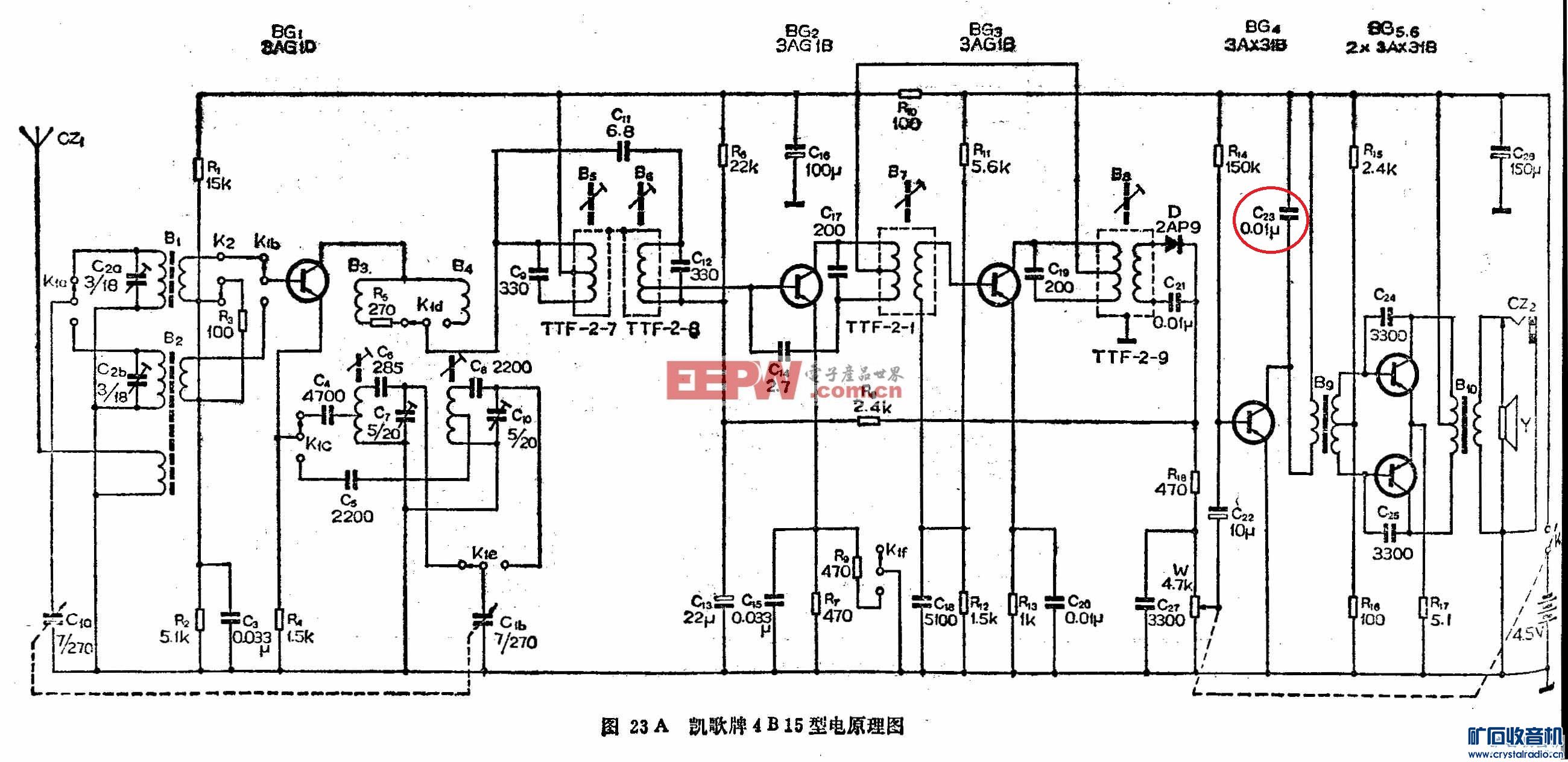

 楼主| 发表于 2024-1-8 17:25:32 | 显示全部楼层
不是说这只电容在电路中的作用不重要,只是根据它在电路里的功能,它真的可以使用最廉价的铝电解电容,也可确保电路性能不变。

 楼主| 发表于 2024-1-10 08:20:49 | 显示全部楼层
纠正:下图红圈内的电容,似乎 不能叫做旁路电容。昨天误将其归类于旁路电容,看似不妥。它应该是高音衰减电容,有一些旁路的作用。旁路电容,恨不得把所有的信号都滤除掉。而这只电容,滤除高音频时要适可而止,绝不能把高音频都滤除的。所以,它不能叫做旁路电容。怎么称呼这只电容呢?叫高音衰减电容如何?
 楼主| 发表于 2024-1-10 08:23:08 | 显示全部楼层
既然这只电容不是旁路电容,那么,它的容量选取就不能过于任性,还是应该在标称值附近选取为好。
 楼主| 发表于 2024-1-10 08:24:26 | 显示全部楼层
电容啊电容,我学习无线电制作也几十年了,竟然连它们应该叫什么名子都判断不准确。
