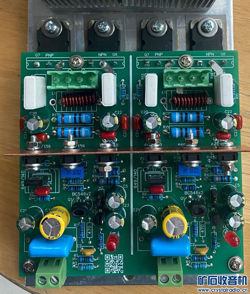

发表于 2025-1-22 20:34:58 | 显示全部楼层
hmc008 发表于 2025-1-22 16:27
谢谢筑明老师解答。差分用2SC1775,推动用C5171,A1930,后级用2SD1047,2SB817是否可行?因现手头有这些旧料 ...
推动管fT高、大管fT低可能输出互补部分的小环会自激。
最好有台20M以上带宽的示波器,做好电路带上4欧假负载,输出最大的正弦波。
用示波器看输出有没有高频自激(可能只有正半周或负半周的一小部分在自激)
如果自激的话就在我画的位置切断走线,串一只20~33欧电阻(功耗1W以上)。C6可以抠掉
自激严重的半周串大一点的电阻(33~51欧),自激轻串20欧,如果有半周不自激就只要10欧
正半周尤其容易自激,因为N管(快)推动末级P管(慢)
自激解决不掉就不能做互补输出,管子拆下来换成射随输出的线路

发表于 2025-1-25 09:50:27 | 显示全部楼层
最好有台20M以上带宽的示波器,做好电路带上4 ...
正如您说,我做的板负半周有自激,现在用的推动管是669/649,下面试试139/140看看能不能消除自激,再不行就换TIP41/42试试

发表于 2025-1-25 12:38:30 | 显示全部楼层
jstzck 发表于 2025-1-25 09:50
正如您说,我做的板负半周有自激,现在用的推动管是669/649,下面试试139/140看看能不能消除自激,再不 ...
可先拆掉C6观察情况,不行再换管。
我做过中只有正半自激的
