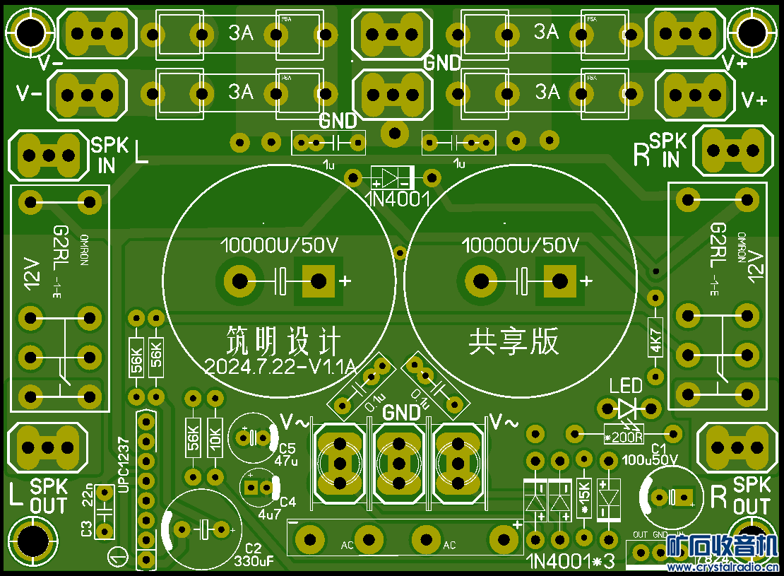

可以不用扬保,开关机无任何噗噗声,如果您的喇叭比较贵,那就需要扬保以防万一,我共享一个扬保的PCB光绘文件,感兴趣可以直接送去打板。
 楼主| 发表于 2024-7-22 21:16:44 | 显示全部楼层
这个P3A功放配套的整流滤波电路,PCB尺寸:10*7.3cm,掐在低价打板的线上,滤波参考了TI公司的制作案例文件。
整流滤波带扬保共享版.rar (40.27 KB, 下载次数: 15)
