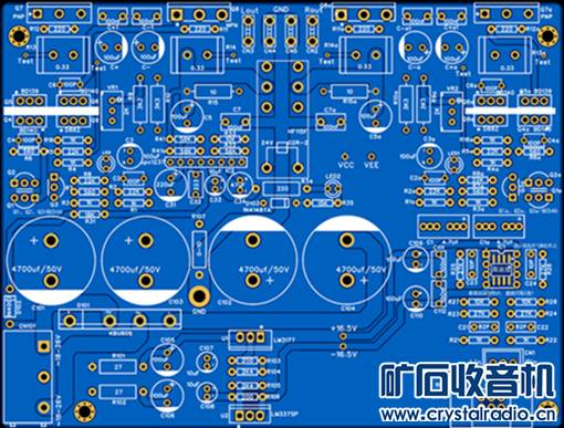

发表于 2024-8-21 15:17:58 | 显示全部楼层
筑明 发表于 2023-11-25 20:05
恰恰相反,这个线路的电流不能调大,从20mA~200mA都有用AP测试失真,最后发现45mA下的失真最低。
在隔壁diyaudio论坛看到筑明老师的帖子从头到尾不下5次了。最近自己也做了一版带整流滤波集合前级运放和扬声器保护的合并版的所谓P3A。原作者Rod Elliott先生推荐的静态电流是75ma左右。所以我自己制作的时候将大管集电极电阻电压调整为23mv(我的集电极电阻为0.3Ω),末级电流约为77ma。在这里看了筑明老师测试下来,认为45ma失真最好。我是否要把末级电流调下来呢?
 楼主| 发表于 2024-8-21 18:15:57 | 显示全部楼层
集电极电阻为0.3欧的话,电流还要调小一点,有可能33mA就够了,这个电路没有交越失真,只有开关失真,电流不是越大越好。

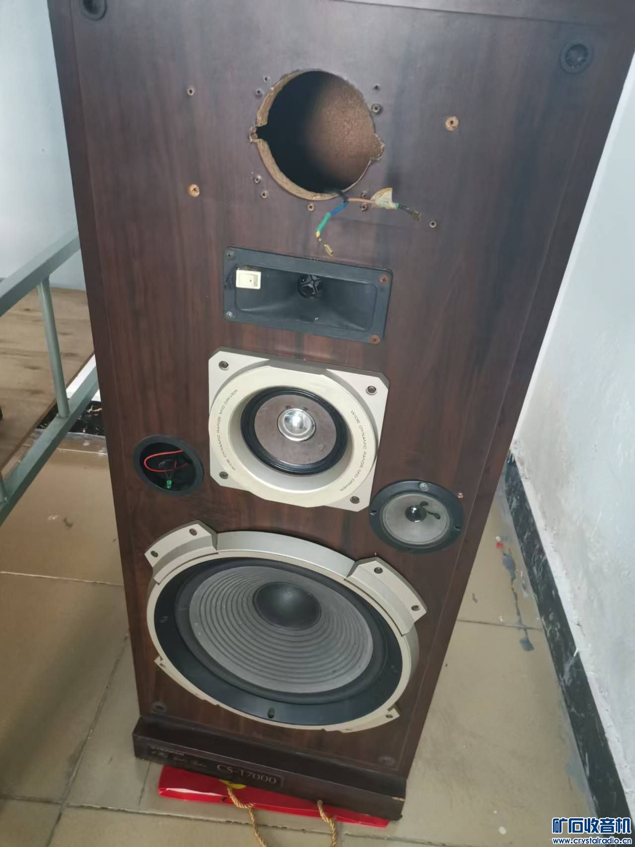

筑明 发表于 2024-8-21 18:15
集电极电阻为0.3欧的话,电流还要调小一点,有可能33mA就够了,这个电路没有交越失真,只有开关失真,电流 ...
大哥,若用P3A推下图的音箱,12寸。合适么?有啥建议?
这音箱是刚到手的,上家搞成下图样子了。我想复原一下,再弄个或买个纯功放来推。
这箱子都找不到相关图片,最高位置不知道是号角还是圆形喇叭,有坛友帮找找?
发表于 2024-8-22 09:18:42 来自手机 | 显示全部楼层
这箱子一看就是小日子的风格,是先锋吧。
发表于 2024-8-22 09:21:21 来自手机 | 显示全部楼层
泡沫边,纸边,号角加上最上面的球顶,都全了。平板基本淘汰就不说了。
昨天我已经把电流调到45ma了。电流调低后散热器温度还是降了不少。对这夏天来还是比较友好。今天等会儿再试试,调到30ma左右。其实我木耳,听不出有何不同。但我没仪器,只有烙铁、万用表。没法像筑明老师一样对失真有具体的数据。我DIY就是兴趣爱好,要求就是没底噪、中点电压低于10mv,声音好听。这些要求在这块P3A结构的板上都实现了。

发表于 2024-8-22 19:50:45 | 显示全部楼层
luhuineng 发表于 2024-8-22 09:18
这箱子一看就是小日子的风格,是先锋吧。
是,网上找不到图片,顶部位置不知道是球顶还是号角?都有螺丝孔,似乎是号角,孔形式同下方那个压电号角。

发表于 2024-8-22 23:09:12 | 显示全部楼层
128 发表于 2024-8-22 19:50
是,网上找不到图片,顶部位置不知道是球顶还是号角?都有螺丝孔,似乎是号角,孔形式同下方那个压电号角 ...
没见过不敢乱说,毕竟球顶和号角都有方形面板的。正规点的换喇叭是要重新调整分频器的。
