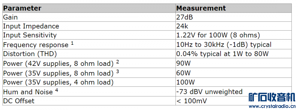

说明
请注意,与原版一样,该产品(仍然)没有输出短路保护功能,因此如果在放大器工作时扬声器引线被短路,晶体管很有可能被毁坏。 我建议并推荐在放大器和扬声器两端使用 Speakon 接头。 产品规格与最初的项目非常相似,但在差分对输入级中使用了一个电流沉,这意味着在开启或关闭时几乎不会产生砰砰声。
我还增加了调节静态电流的功能,使用指定的晶体管,放大器可在最大电源电压为 ±42V 时为 8 欧姆提供 100W 功率。 这个电源可以通过 30-0-30V 变压器轻松获得。 考虑到将电源电压从 35V 提高到 42V,输出功率只增加了约 1.6dB,但输出晶体管损坏的可能性却几乎增加了一倍。 在我看来,这根本不值得。

1、频率响应取决于输入电容和反馈电容的值,以上是使用指定值时的典型频率响应。 高频响应由 C4 固定,不得更改。
2、不建议使用 42V 电源在 4 欧姆负载下工作。 每个输出晶体管的峰值耗散将超过 110W,在典型电感负载下没有安全余量。 所有电源电压均为空载时的标称电压 - 您的变压器可能无法维持稳压,因此功率可能略低于所示值。
3、此数据为典型值,取决于电源的调节能力(如上文的 1 和 2)。 8 欧姆负载的最差功率约为 50 瓦,但如果功率下降到这个程度,电源将严重不足。
4、这是一个极其悲观的测试,因为带宽远远超出和低于任何可听的范围。 我的测量仪的响应频率从 3Hz 左右一直延伸到 100kHz 以上,因此测得的噪声比任何加权网络都要大得多。接通电源

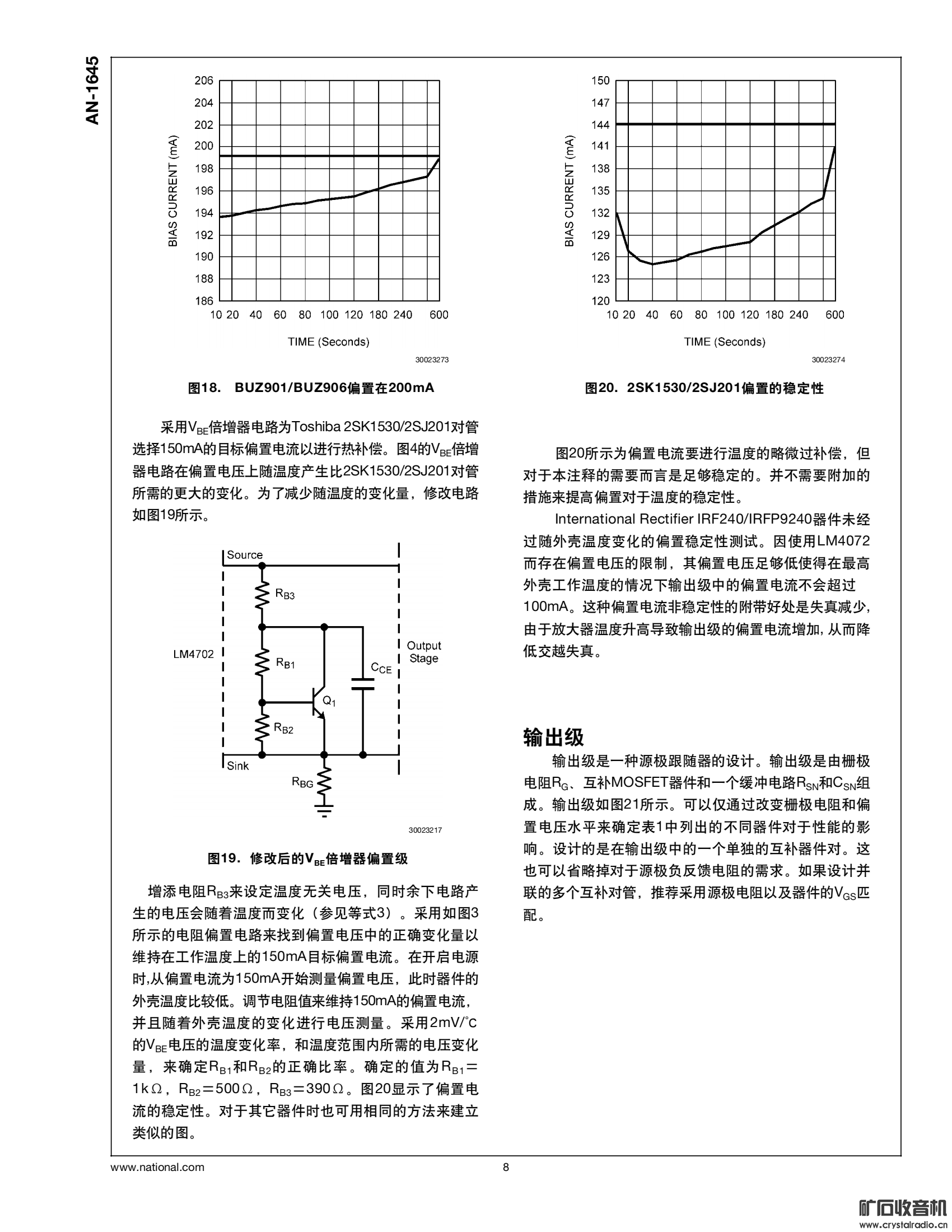

     小鬼头版主翻译的那本《音频功率放大器设计手册》第四版里面说得比较详细,这种倒置达林顿结构的输出级,热补偿只需要一个PN结就行,而且热耦合需要和电流推动管结合在一起,不需要和输出大管热耦合,这样热耦合反馈时间会很迅速。还有,您的线路没有使用集电极那个0.X电阻能补偿稳定是很厉害了,但是稳定性需要实测,比方说通音乐让散热器热起来,看静态电流多久恢复到设定值,开机冷状态电流和热机状态电流的波动等等,我是做过很多次试验的,所以温补管的选型很重要,包括偏流值几热耦合位置等等,我选择的是一款国产D669,β实测有240左右,全塑封,实际使用电流很稳定,如果要补偿冷机与热机之间的电流差,一般都在温补管集电极上加了一个8-15欧的电阻(附图RB3),这个电阻的值对不同的电路也需要调整,我是找了一个电阻箱用0.1欧步进来试验的,整个过程很花时间。
    附图是国半公司的应用案例,这种改进型的温补方式我觉得很好用,简单实用,唯一麻烦的是这个RB3值的确定。

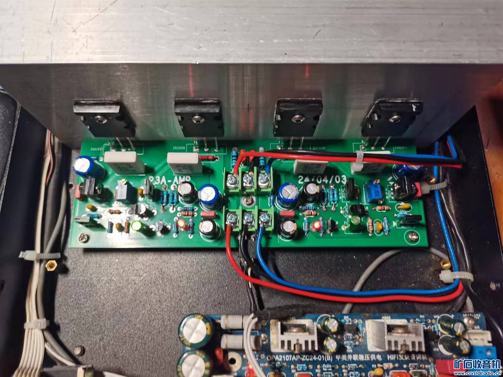

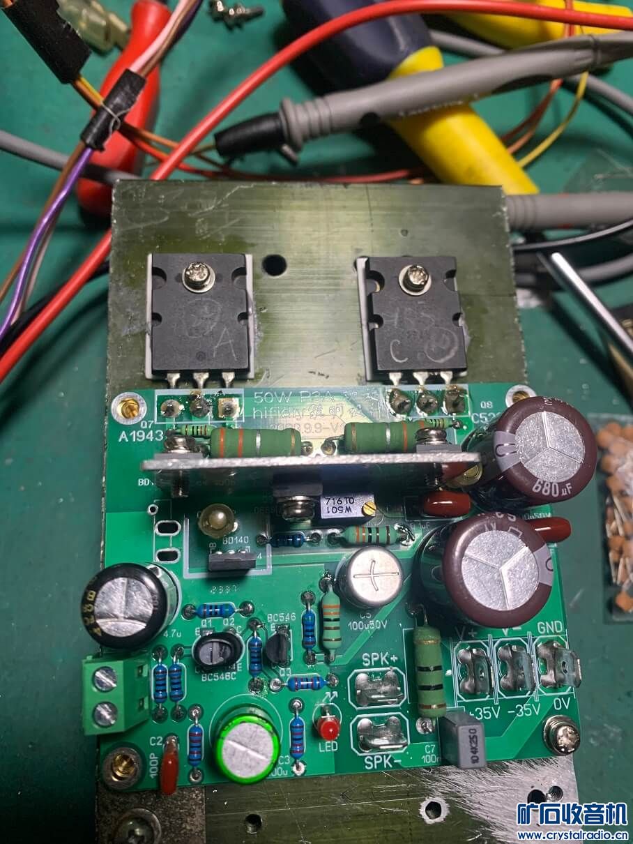

先上PCB图,感兴趣的坛友可以自己画板或者等本帖完成后分享。

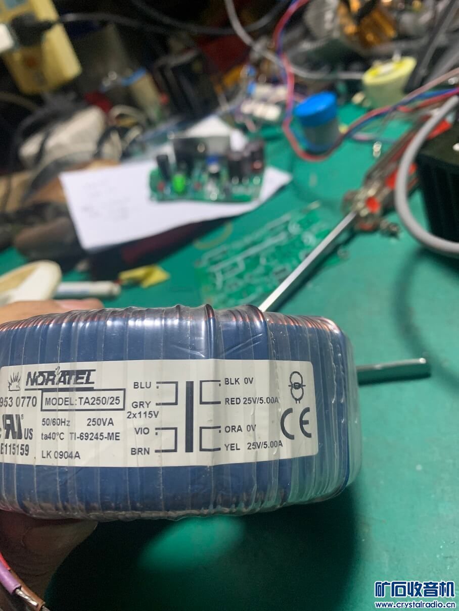

变压器的选择
先焊接电阻
再焊接电容

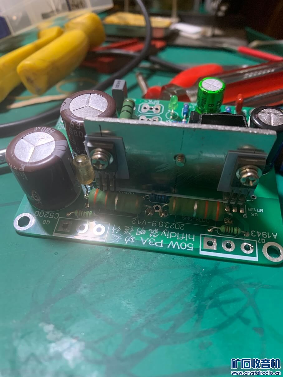

温补管的安装
电流推动管的选择

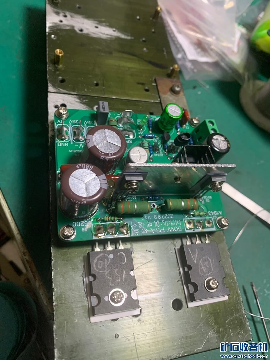

板子装好了
上散热器
通电完成

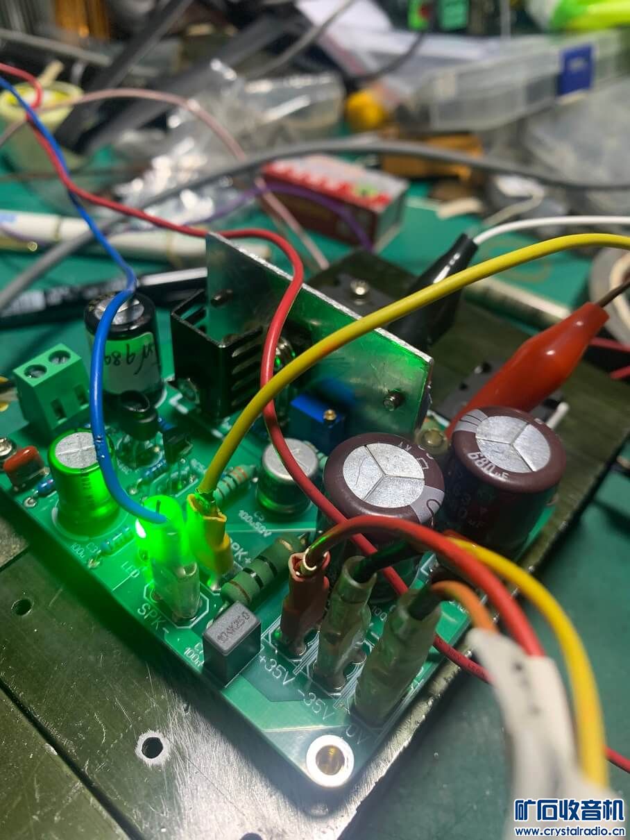

 楼主| 发表于 2023-11-23 20:02:09 | 显示全部楼层

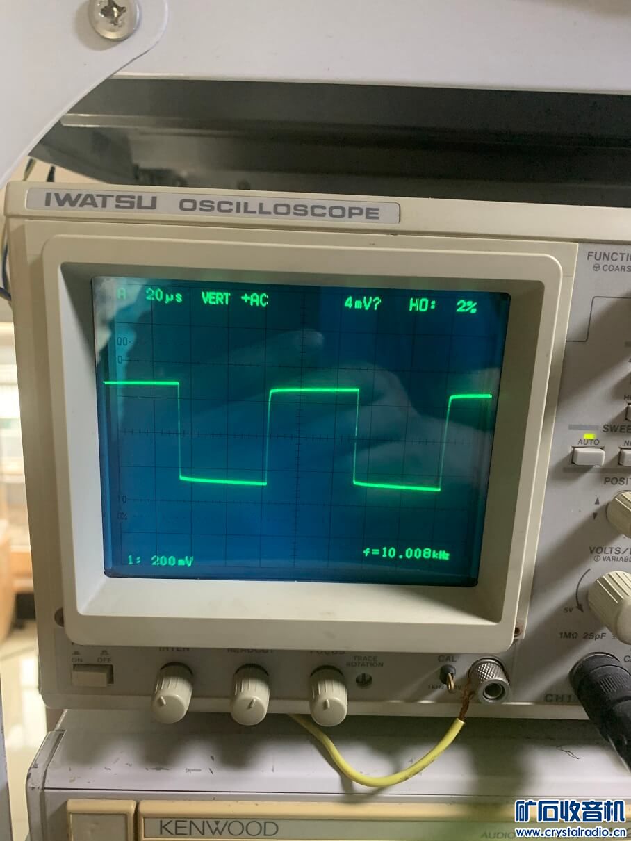

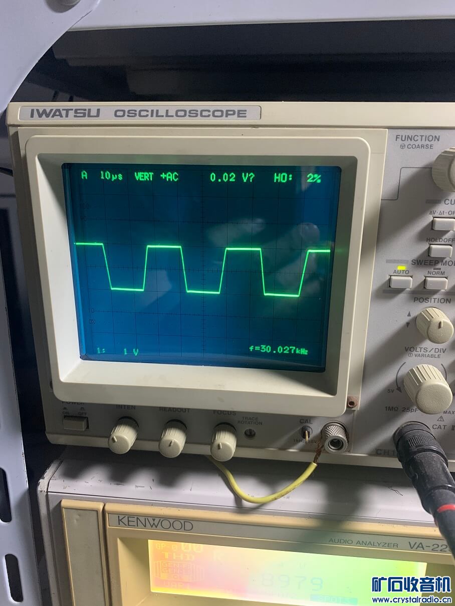

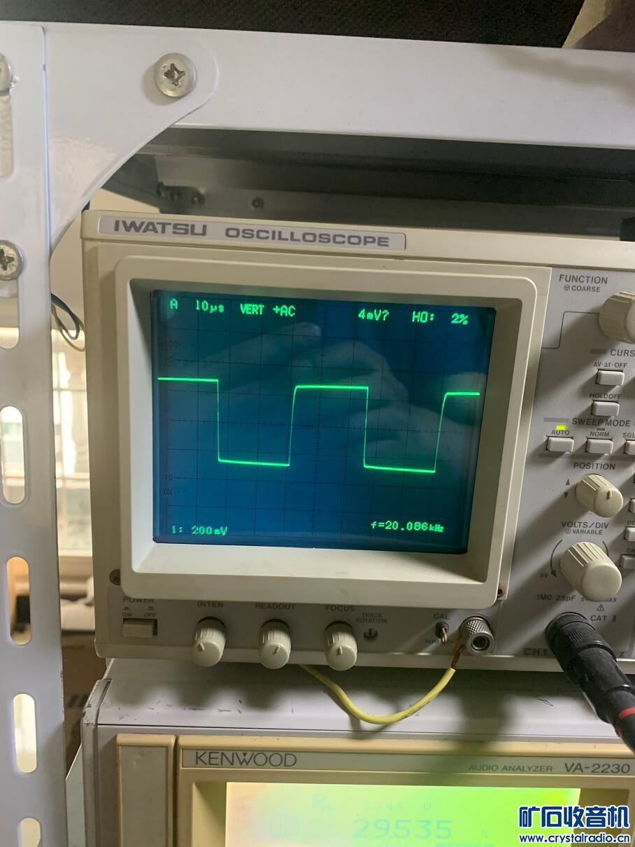

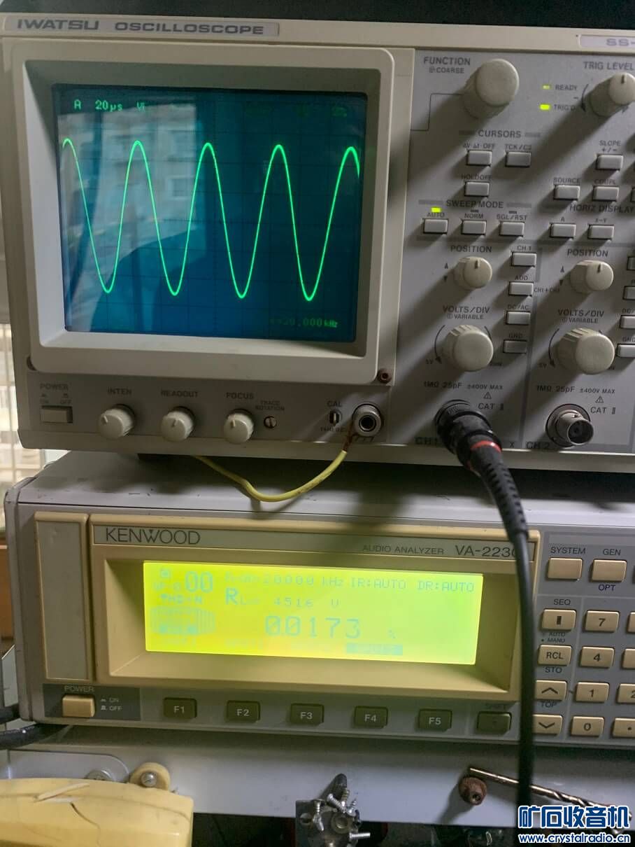

通电检查没有发热、冒烟的情况,检查输出电压是否低于20mV,一切正常后开始调整测试大管的静态电流,万用表表笔换成鳄鱼夹夹到0.33欧电阻上,万用表打到mV档上,通电测量,这时候应该显示0V,慢慢调整可调电阻,我PCB板上是逆时针为增加电流,调整到17mV左右,这时候大管的工作电流为50mA。
接上信号发生器和失真仪:
1K失真测试
10K方波
20K方波
30K方波
50K方波
 楼主| 发表于 2023-11-23 20:04:48 | 显示全部楼层
20K失真测试
继续,大家可以看到,20K的失真偏大,原著设计是绿色的LED,我也是装上绿色的,怕电压不符合买的是绿发绿的LED,没有买那种白发绿的LED,在线测量这个LED的压降是2.78V!这时候Q1Q2的电流严重不平衡,影响了高频失真率,这时候板上Q4装的是2SA1381,取其Cob值小,高频失真会好一些,测量R6上的电压是0.615V,经计算,我要找一个1.82V左右的LED,搭了一个测试平台,把手头在立创买的的几百个台湾亿光红色LED逐一筛选,挑出来十多个1.82V左右的,装上后上AP再测试。

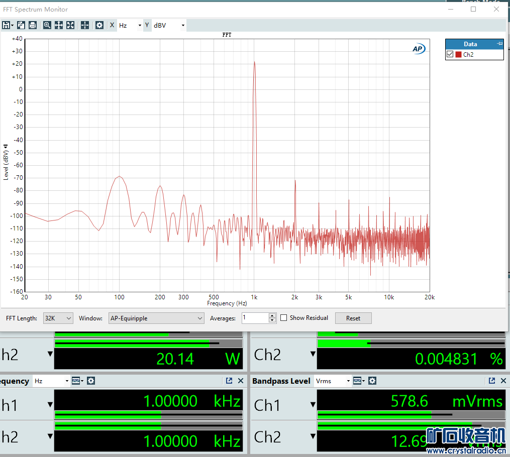

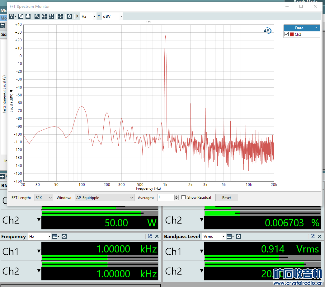

继续,上AP测试调整后的结果:
从1W到50W的频率 失真曲线

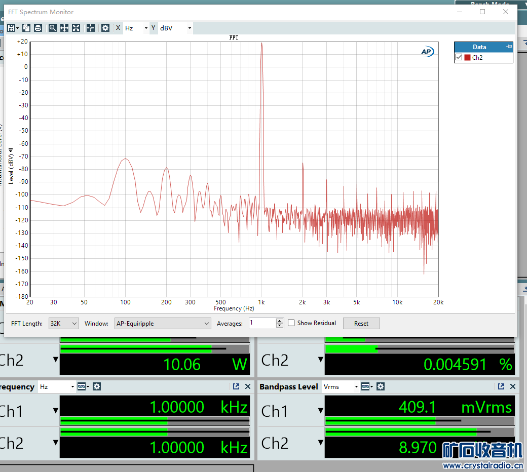

1WTHD+N+FFT
5WTHD+N+FFT
10WTHD+N+FFT
20WTHD+N+FFT
50WTHD+N+FFT

继续,越是简单的电路对元器件的选用要求更高,给初学者的元器件选择建议,老鸟随意。
1、电阻,图上没有标识的选1/4W,R9、R10选0.5W以上,我用的是1WS,R13、R14选5WS的绕线电阻,R15选3WS电阻;
2、电容,C2用瓷片或聚丙烯、聚苯乙稀薄膜电容都行,C4、C6用高频瓷片电容、云母电容、聚苯乙稀电容都可以,我用的是聚苯乙稀电容。C7用聚酯薄膜电容,耐压高一点更好。C1用薄膜或无极性电容,少好一点的补品电容更好,C3用无极性电解或补品级电解,耐压16V以上,一般电解电容耐压越高高频损耗越小,C1和C3可以用各种电容来调音,各种组合玩法。C5选耐压50V及以上的电解电容,100uf够用,可以考虑换补品电容来玩,但是影响没有C1C3大。正负电源上的两个退藕电容和薄膜电容选正品50V的电解就行,从100u~1000u都行,这个电容对低音的爆发力有影响,那两个0.1u的薄膜电容在其它帖子上争论不休,我建议还是装上,这个CFP输出的电路搞不好容易自激,当然也可以不装试试;
3、LED的选择,不要随便抓一个发光管就装上,每种发光管的稳压特性不一样,我推荐在立创上购买EVERLIGHT(亿光) 204-10SURD/S530-A3,用在这个线路上正合适;
4、Q1Q2Q3选用安森美的BC546C或547C,不建议选A档或B档,放大倍数建议选择大于500的管子,这里的Q1Q2必须在1mA下配对,配对差异越小越好,当然,不配对也可以出声,只是高频失真会大一点,更好的选择是BC549C和550C,噪声更低一点,用在这里耐压也符合要求,当然老鸟可以随意选用更好的管子,只要耐压符合的NPN低噪声管都可以用在这里。
    Q4选BD140,因这个型号的生产厂家有多个,不同的厂家声音表现可能不一样,大家可以换管玩试试,推荐使用2SA1381E,这个管子不好买,某宝上很难找到真货,货比四家或某创代购上有时候能找到,但是对最小批量有要求,其它结电容小的1W以上的中功率管用在这里也没问题。
    Q5Q6按图选择BD139和140没问题,平常容易找到的2SB649/2SD669应该也可以用在这里,不过我还没有来得及测试是否稳定。
    电流放大管Q7Q8的选择余地很大,最保险的选择是MJ21193/94,用在这里很稳定,不容易自激,虽然本次制作没有测试这对管,但是我在其它的CFP输出电路中已经验证过,NJW21193/94也很合适,且不容易买到假货,我用的是东芝C5200/A1943,带电容负载等等各种测试没有自激,但是市面上的各种封装和假货我不保证没问题,更高频率的三肯管我没有来得及测试。
