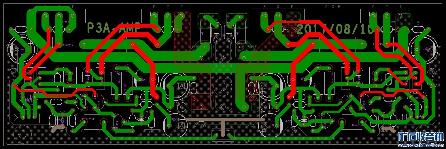

输出级电流调大一点  散热板 保持40-50度 再测试数据 感受一下音响效果。
 楼主| 发表于 2023-11-25 20:05:24 | 显示全部楼层
恰恰相反,这个线路的电流不能调大,从20mA~200mA都有用AP测试失真,最后发现45mA下的失真最低。
发表于 2023-11-25 20:13:53 | 显示全部楼层
哦哦 不懂了,我在用1969 电流调在1000多毫安,CEC3300惠威8寸 音质真心不错
lxa000 发表于 2023-11-25 16:51
我找到一个与楼主类似的电路:
老哥,图纸的输出电感值是不是印错了

请问楼主中功率管D882可以用来做温补管吗?我用万用表三极管档测得HFE有270倍。此管VCE只有30V
 楼主| 发表于 2024-4-6 20:35:14 | 显示全部楼层
应该可以的,这个管子对耐压没有要求,声音肯定比奶妈140好听,就是做不好容易自激。

才知道筑明大师也在这边发帖,从hifi那边的帖子了解到P3A以来非常想仿制!
俺不太理解P3A和其他一切互补极性复合管的温补,看英文帖子搞了个温补电路,大师愿意点评两句吗
