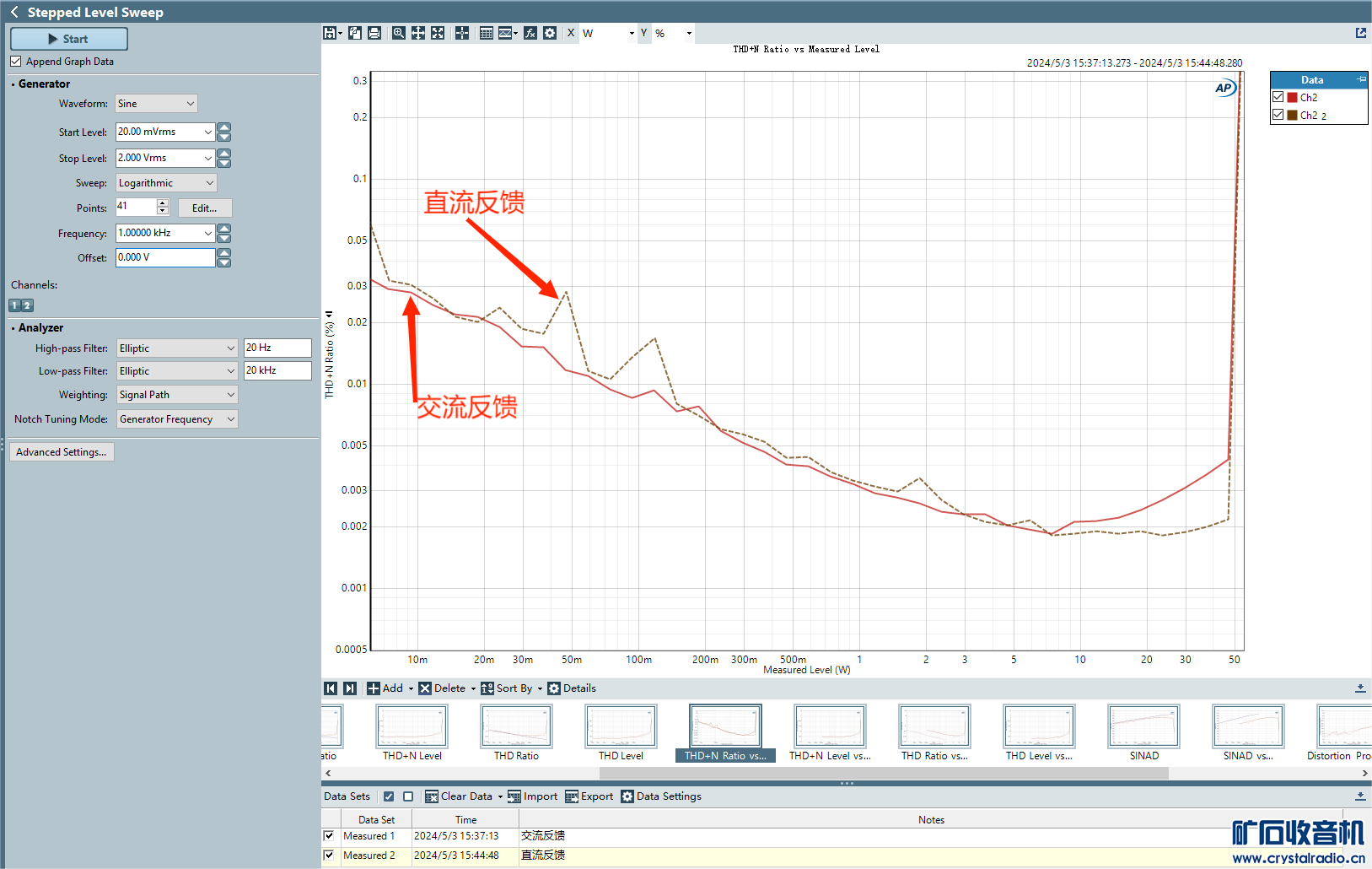

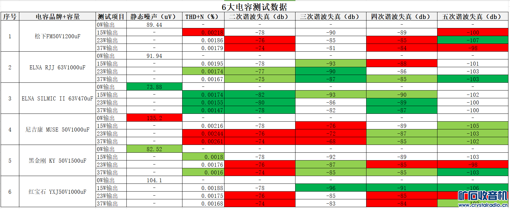

 楼主| 发表于 2024-7-23 15:17:41 | 显示全部楼层
abc7648 发表于 2024-7-23 06:30
有点疑问,楼主说P3A比3886好,制作成本低,为何有制作的3886成品机售卖,而看不到有P3A的成品机在售卖。
     您这个逻辑不对,我说这个P3A比3886好是基于我测试的结果,失真比3886低,功率比3886大,不能以是否有成品功放来判别哪个好,其实,这个p3A架构的成品机太多了,只是您不知道而已,单差分+带自举的电压放大+倒置达林顿电流放大级,这都是很成熟的经典线路。
      另外,我要收回半句话,先前我认为P3A的失真比3886低,是因为3886没有做对的前提下得出的误判,这几个月对3886重新研究,排版了有5次以上,在认真选择元件、正确的排版后,3886的失真已经非常低,比P3A要小一半,剩下的就只有P3A的输出功率比3886大了。
     这里贴一个我做的单片LM3886的测试结果:
为了找到合适的退藕电容,我把手头的几种电容一一装上测试
量化了整个测试过程,输出了这张对比表格,整个过程花了我两个整天的时间,所有的测试是基于正确的PCB布局的前提下得到的,LM3886直流供电电压正负35V,负反馈网络电阻为20K+1K,负反馈电容100uF,其中还对比了取消负反馈电容下的失真。
