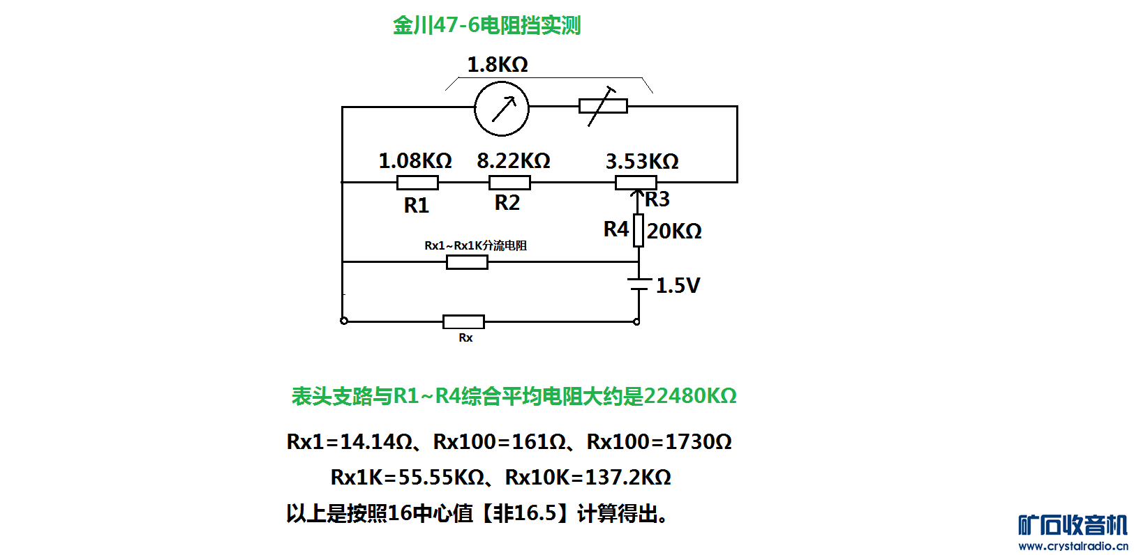

“无论哪种铆钉版本,包括经典MF47、还有后期的金川,总之,凡是南京的中早期的47表,欧姆表的电阻都不对 ...
是电路设计的问题,也就是在2.5%的基本误差之外的、不正常的,所以才称之为“错误”。
指针表的基本误差,主要来自表头的机械误差、估读误差等,
与电路有关的有,元件离散误差、结构设计(比如独立分流的触点电阻)等,占比很小。
你提到的这几个表,MF18我算过,取值与理论数非常接近。
其它表也算过不少,都没有南京老MF47的情况。

很佩服你画图画表。我真是没有这么好耐心。我用“画图”画47-6的电阻挡的一部分都搞了一阵子。而且还可能有错误。
发表于 2024-5-2 15:53:00 | 显示全部楼层
quexing 发表于 2024-5-1 22:25
很佩服你画图画表。我真是没有这么好耐心。我用“画图”画47-6的电阻挡的一部分都搞了一阵子。而且还可能 ...
16.5时R4应该是21K,原表是20K显然内阻会偏小,
你的表中值改为16后,R4=20.2K,更接近20K。
PS:电池极性画反了
R4实测20.02左右。电池极性画反了。分流电阻按照16修改后准确一点。就是这样的强迫症。
Rx10K的137.2K,有点小了,可能大一点更好。

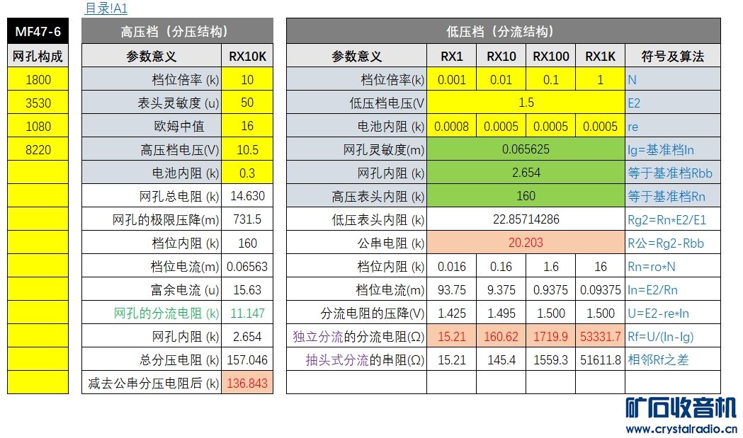

Rx10K的137.2K ...
137.2不小,我算是136.8k(9V电池内阻按300欧计算),
如果表头是50uA的话,主要是R4=20.2k,其它如下:
