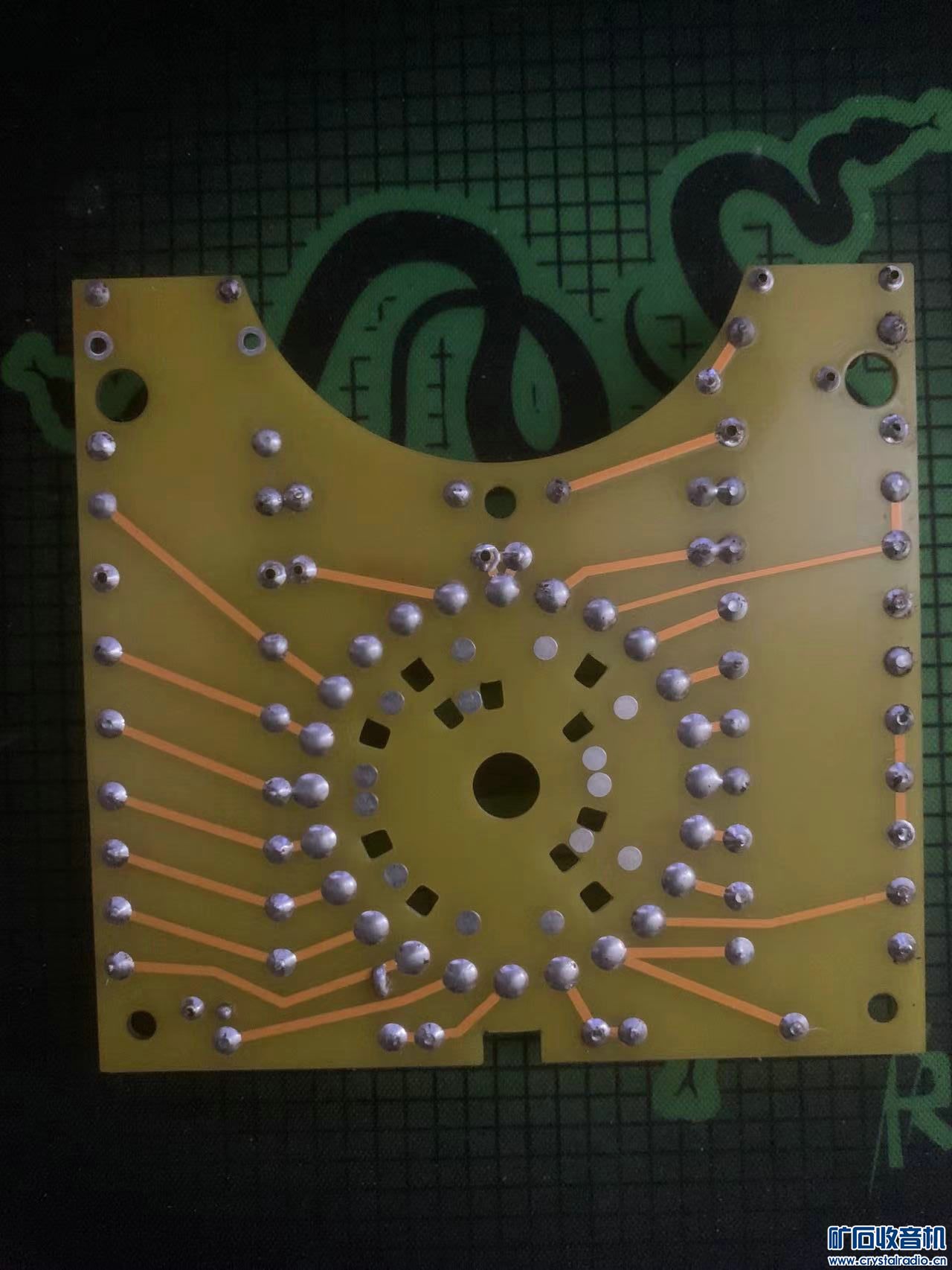

发表于 2024-3-31 23:00:09 | 显示全部楼层
什么情况 发表于 2024-3-25 21:57
做这不能急,慢慢凑配件,也是一种乐趣 ,我是边凑配件,剩余还可以修复自己的表
来个半成品,我觉得把经典47的元件全搬过来不是DIY,我的目标是尽量按铆钉版做。经典47上的3.2k、1.91k、2.8k、27欧等电阻用不上了,以及所有的线绕电阻都不能用要改造。
目标原型
目标原型
请忽略炮灰表的成色,重点是这个代用塑料帽
发表于 2024-4-2 13:07:47 | 显示全部楼层
我觉得弦歌天涯的想法是对的,不能照搬经典MF47的阻值,因为:
1、铆钉版MF47的表头是3.6K的,不同于经典的1.8K,因此相关电阻不尽相同
2、二者欧姆表的电路结构不同,铆钉版的结构才是合理的
换成我会采用铆钉版的电路,至于电阻就按楼主的方法重做,然后借机修正为理论值。
铆钉版我见过3个版本的,电阻略有区别,
比如,欧姆表公串电阻有19k、17.4k,以及弦歌天涯这个19k再并联1只电阻的,
其中19k只看到照片,可能跟弦歌天涯的一样——背面也并了电阻,
按17.4k猜测并的是200k,如果按经典47的18.2k猜测,并的可能是430k,
(这只电阻的理论值是15.488k,若重做可以利用19k,在背面并联82k)
无论哪种铆钉版本,包括经典MF47、还有后期的金川,总之,凡是南京的中早期的47表,欧姆表的电阻都不对,其中要属铆钉版与理论值差距最大。

发表于 2024-5-1 11:54:40 | 显示全部楼层
什么情况 发表于 2023-10-15 15:15
铆钉U201上拆的,U101此板不能用
U201也得看年份的。今天开始打算做第二块铆钉版,拆了83年板上的可以用,缺4个用另外一个全色环不知道年份的201,后面是铆死的,强行拆了几个修整了下、扩孔到3mm勉强补上。
