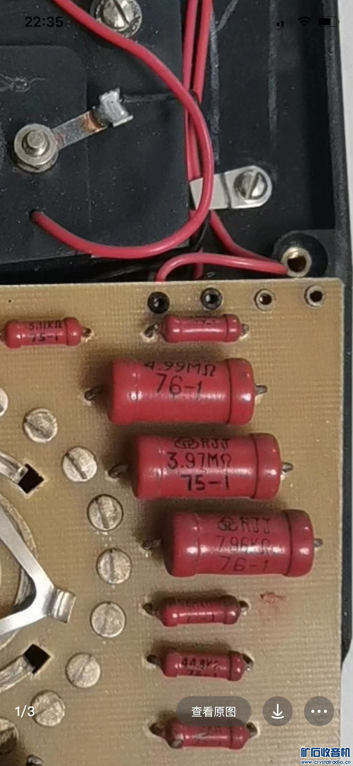

 楼主| 发表于 2024-3-21 09:35:46 | 显示全部楼层
弦歌天涯 发表于 2024-3-21 06:58
自己有个92年的U201,不忍心杀鸡取卵,就花了70大洋淘了一个好电阻的的201,昨天到了量了下谁知道表头 ...
早期201表头𥔵钢白色大个份量重阻尼好,板子下面四个长脚4.99兆大红袍,
发表于 2024-3-21 09:42:08 | 显示全部楼层
发现有些网友发出来的201,竖起来的时候阻值偏小。平放没问题。
 楼主| 发表于 2024-3-21 11:38:50 | 显示全部楼层
估计是指针平衡不好,早期表游丝硬好调些,有些后期表平衡很难调整好,其它面调好了立面差点,立面调好了,其它面又统一不了。
