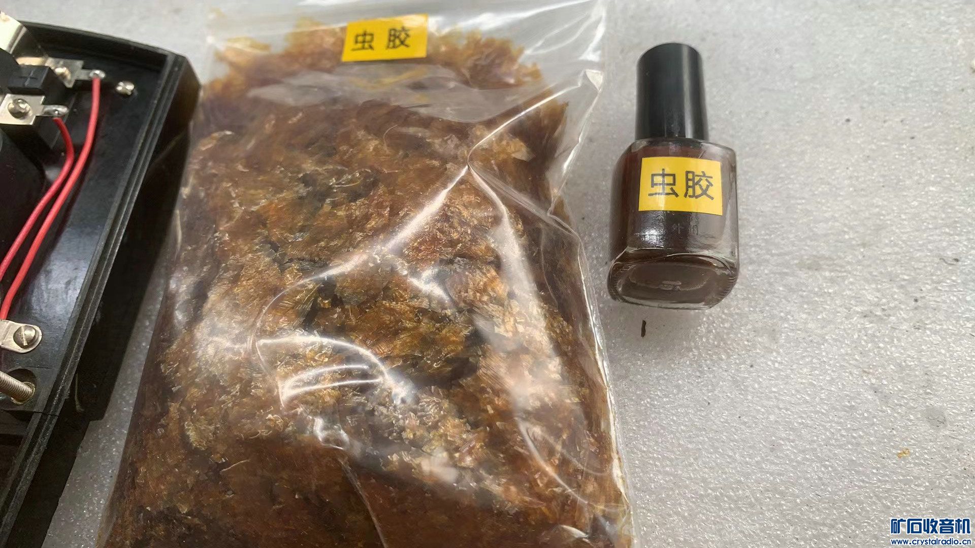

估计是指针平衡不好,早期表游丝硬好调些,有些后期表平衡很难调整好,其它面调好了立面差点,立面调好了 ...
花了几块钱买了1两虫胶,只用了一丢丢用无水酒精调了一小瓶,用途很广泛,可以涂刷自制或返修的线绕电阻、也能调指针平衡用

 楼主| 发表于 2024-3-21 14:32:20 | 显示全部楼层
弦歌天涯 发表于 2024-3-21 13:22
花了几块钱买了1两虫胶,只用了一丢丢用无水酒精调了一小瓶,用途很广泛,可以涂刷自制或返修的线绕电 ...
刚点上是湿的重,等干透就变轻,只能微调小误差
