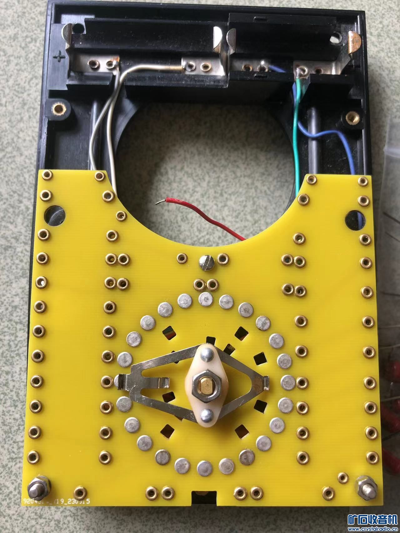

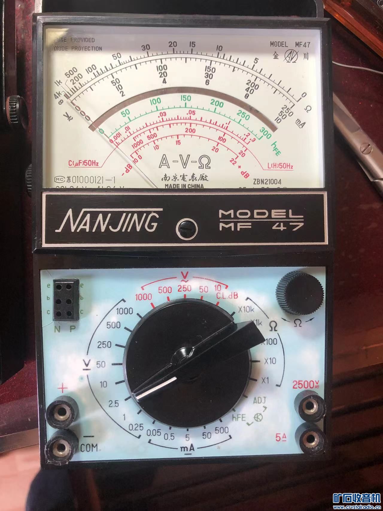

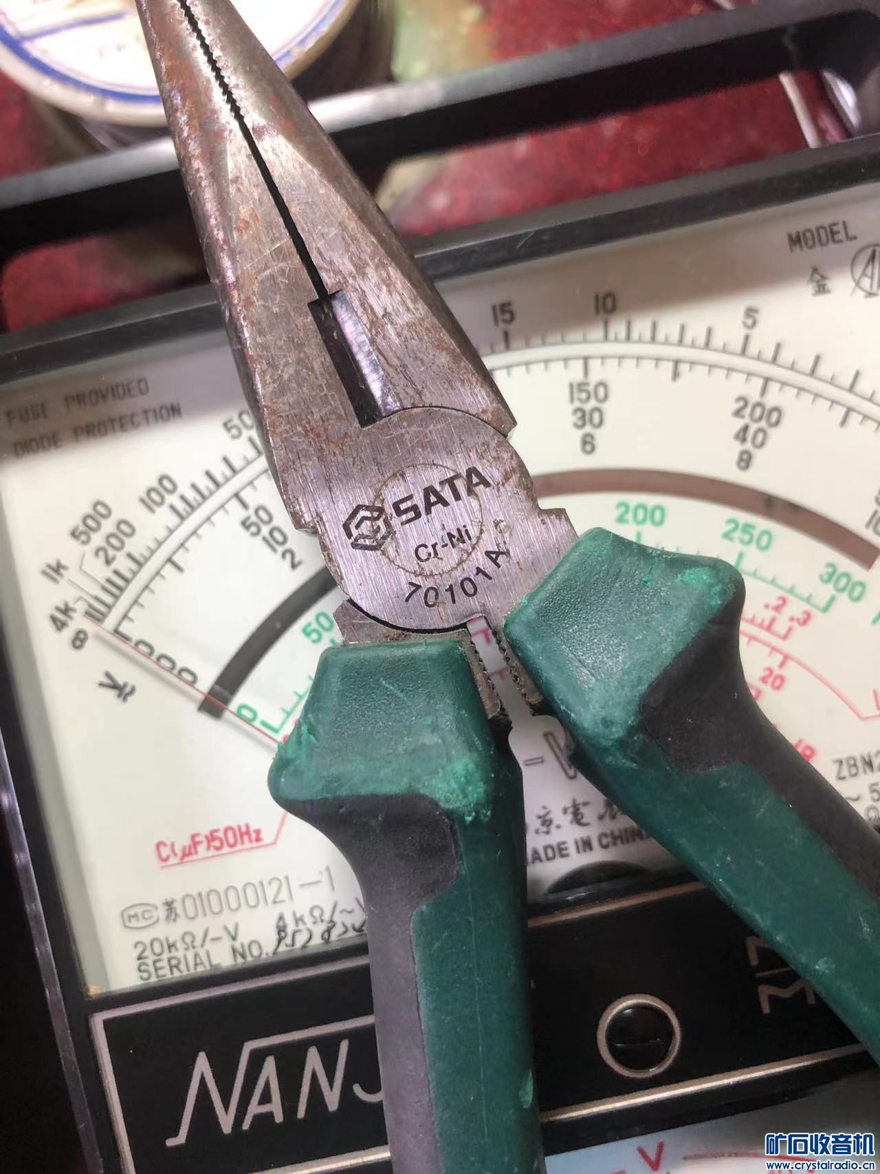

起早床逛二手市场没啥收获,买了一把世达尖嘴钳不知真假,回来就烙铁通电干起来,下一步准备拆这表将转盘铜箔搬过去,纯好玩瞎折腾
补个背部图
补个背部图
13
发表于 2023-10-14 13:15:46 来自手机 | 显示全部楼层
牛逼,做得好

灰色的电阻没写组织还是在反面?
 楼主| 发表于 2023-10-14 13:22:15 | 显示全部楼层
成东 发表于 2023-10-14 13:18
灰色的电阻没写组织还是在反面?
没有字,自己做的,里面是色环
 楼主| 发表于 2023-10-14 13:26:00 | 显示全部楼层
纯瞎折叠罢了,低端活
发表于 2023-10-14 13:41:04 | 显示全部楼层
钳子剪粗铁丝试试《钳子不同材质高碳、铬钒、铬钼、铬镍啥区别?哪个好?》
http://www.crystalradio.cn/forum ... =1994634&extra=
发表于 2023-10-14 13:43:38 | 显示全部楼层
看到的效果很高端

发表于 2023-10-14 14:26:40 | 显示全部楼层
这个复刻很漂亮,不过看着中间的空格是不是还有些触点没装上,不然没法用啊,中间的触点准备用什么材质,黄铜镀银不好找啊
 楼主| 发表于 2023-10-14 14:43:15 | 显示全部楼层
sjtx1971 发表于 2023-10-14 14:26
这个复刻很漂亮,不过看着中间的空格是不是还有些触点没装上,不然没法用啊,中间的触点准备用什么材质,黄 ...
拆个配件表搬上去就行,背面增加了焊盘,固定转盘铜箔不晃动
发表于 2023-10-14 14:48:45 | 显示全部楼层
背面的焊盘有点小了,焊盘应该是尽可能的大面积,防止受力脱落,不过,要是铆合好了也不需要受多大的力

中间的触点还没有搞好?
