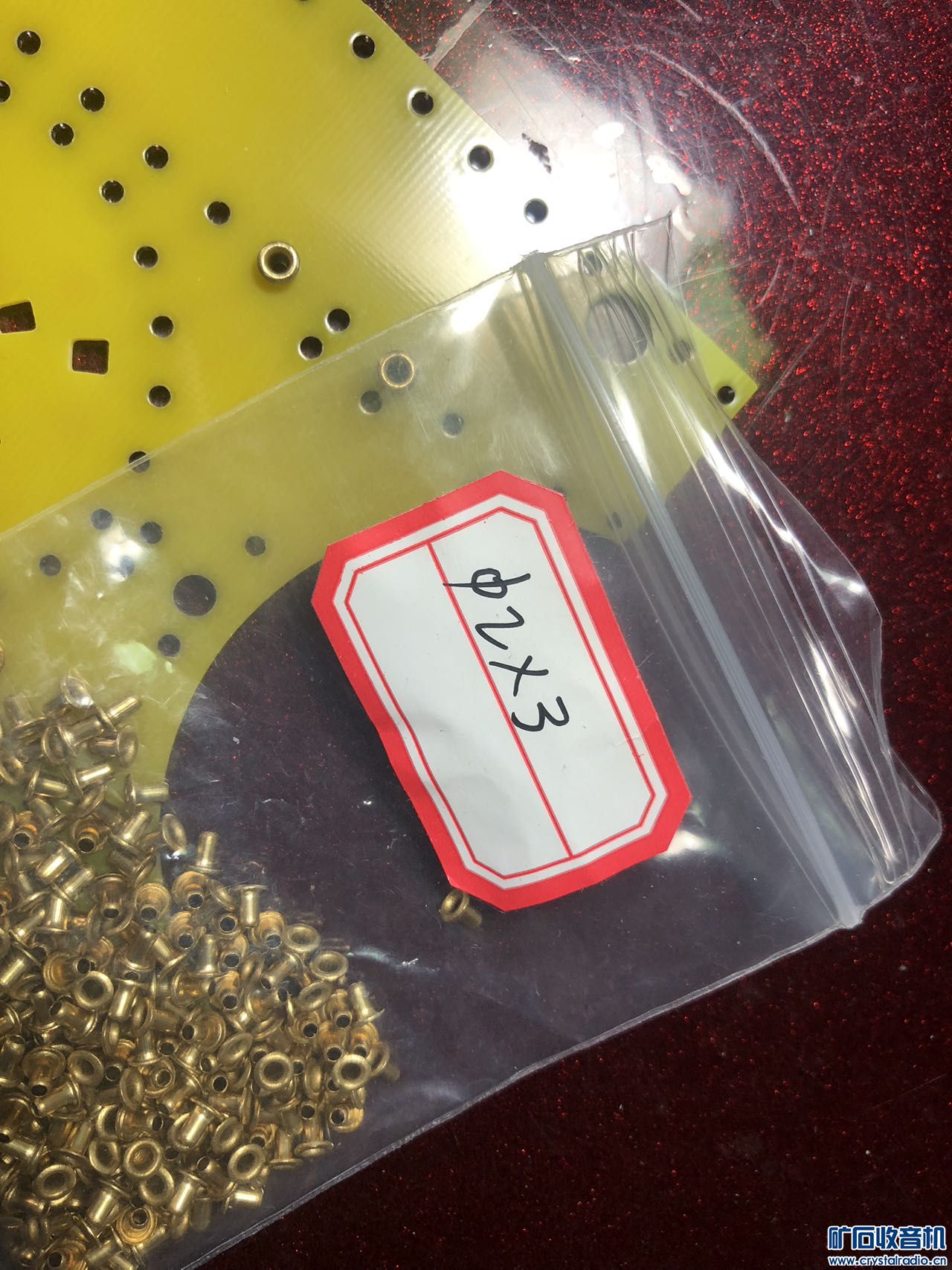

我的铆钉版MF47有进展了

什么情况 发表于 2024-3-23 13:42
大部分2X3. 少量1.7X3
2太大了,我试过大部分是1.8的孔,少部分以及静触点都是1.5的孔
 楼主| 发表于 2024-3-23 13:50:32 | 显示全部楼层
不可能,怕弄错我是回家找出剩下铆钉试过才答复你。
发表于 2024-3-23 14:20:07 | 显示全部楼层
可能是打板打孔是2,孔中间有镀锡变小了;这么小的孔,游标卡尺没法直接量,2mm的铆钉试过是插不进去的,找了根牙签1.8的可以,除非买2的打磨或者是降级买1.7的
 楼主| 发表于 2024-3-23 15:17:01 | 显示全部楼层
弦歌天涯 发表于 2024-3-23 14:20
可能是打板打孔是2,孔中间有镀锡变小了;这么小的孔,游标卡尺没法直接量,2mm的铆钉试过是插不进去的, ...
废的一块板上试的,2mm
发表于 2024-3-23 19:05:05 | 显示全部楼层
什么情况 发表于 2024-3-23 15:17
废的一块板上试的,2mm
可能批次加工的原因,我的板孔明显小了,问题不大我买了3种规格的。另外板的厚度是1.5mm,入孔其实2.5甚至2都够了,这个铆钉其实不用铆,后面都有铜箔焊接起来就完事

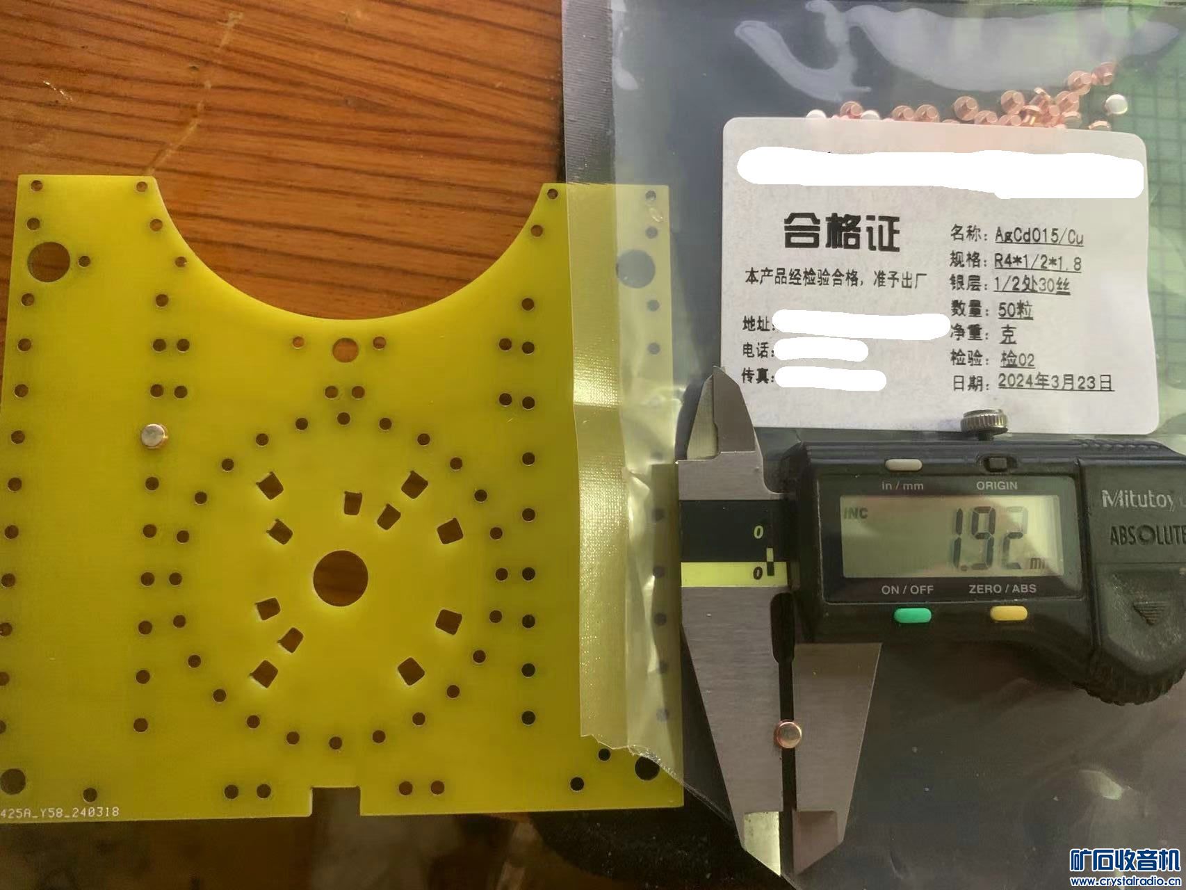

发表于 2024-3-23 20:28:05 | 显示全部楼层
quexing 发表于 2024-3-23 19:56
在“什么情况”师傅的指导下,买了两种空心铆钉,自己不用201的铆钉了(费用大而且很难找),于是买了实 ...
我买了镀银触点,没有一模一样的成品除非定制,最后按其现货选择了R4*1/2*1.8的(R是触面直径,1是触面厚度,2是入孔直径,1.8是入孔长度),露出3mm应该焊接问题不大,只是要打磨入孔部位,即2mm打磨到1.6mm或1.7mm;至于空心铆钉,选择了2.0/1.7/1.5三种,长度是2.5的,理论上不管铆不铆都够了
发表于 2024-3-23 20:35:57 | 显示全部楼层
弦歌天涯 发表于 2024-3-23 20:28
我买了镀银触点,没有一模一样的成品除非定制,最后按其现货选择了R4*1/2*1.8的(R是触面直径,1是触面厚 ...
打板的孔,刚才用三丰数显卡尺量了,大的是1.92mm,我之前找了一个小铆钉是养蜂的巢框穿不锈钢线用的,用数显量了是2.05mm,难怪装不上去,你用机械卡尺量的实际不到2,刚好是铆钉厂家偷工按负误差生产的,所以能用
发表于 2024-3-25 15:18:47 | 显示全部楼层
弦歌天涯 发表于 2024-3-23 20:35
打板的孔,刚才用三丰数显卡尺量了,大的是1.92mm,我之前找了一个小铆钉是养蜂的巢框穿不锈钢线用的,用 ...

发表于 2024-3-25 19:30:19 | 显示全部楼层
废的一块板上试的,2mm
买的复合镀银触点到了,果然标2的只有1.92,都是按负误差偷料,装入大的孔刚刚好

 楼主| 发表于 2024-3-25 21:38:48 | 显示全部楼层
看着有点厚,会不会卡,不灵活,
发表于 2024-3-25 21:39:54 | 显示全部楼层
什么情况 发表于 2024-3-25 21:38
看着有点厚,会不会卡,不灵活,
1mm的厚度,应该跟U201一样的,并且有个坡度,能爬上去。只不过这静触点实物太小,不好打磨,估计要扩孔才行,打板图要是把这孔修改设为2.2加工好(内侧有层金属)2.0就好了
 楼主| 发表于 2024-3-25 21:45:06 | 显示全部楼层
看着有点厚,会不会卡,不灵活,
你这板子加工精度差一点,方孔都开偏了,立创有几个加工基地,质量也有不齐,都能用
