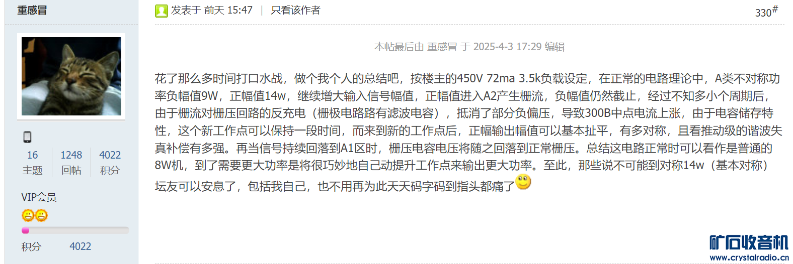

条件不同这个不影响电流中点位移的问题啊,我的中心思想是,信号要大到进入A2后有栅流引起的中点移动问题,而这个只能是中点电流上升才能提升功率,不能是屏电流减小,那么结果就是有正极性的电荷才能抵消部分原来的负偏压,且要求有一定滞后维持的特性,这个就要储能元件才能办到。而事实上是可能接近零栅就会有部分栅流出现,我是不接受耦合电容接受正负不对称信号而引起中点飘移的观点的,最起码暂时是这么个想法,这个转换必须是超过某个特定界限才能触发,不然任何时候个中点都变的话,这无疑是在增大失真。
发表于 2025-4-6 00:16:24 | 显示全部楼层
还有耦合电容方式,耦合电容栅极电阻这端的电位一般是静态负偏压的数值,而出现栅流后这个点电位会下降,也即使负偏压在减小,那么耦合电容其实本质上就负栅压电路的储能元件。其实这些都可以通过判断纯A1时中点电流会不会(偏压会不会变)和A2时偏压会不会变来排查。

这个我在隔壁论坛(帖子:2023重做300B,可惜现在点开是空的了),23年就发了完整的电路以及各种实测,也有很多人按照我的电路做出来了,甚至咸鱼都有人按照我给的开版的文件做出PCB在卖。具体就是450V屏压,75ma屏流,固偏, 在4%失真下得到14W。(要考虑输出牛效率)。
非常容易和简单。
无论用什么电路,只要这个屏压屏流,固偏,3.5K牛,推动能输出足够大的推动电压。
历来大部人认为300B就是出8W的固有观念,是非常错误的。
