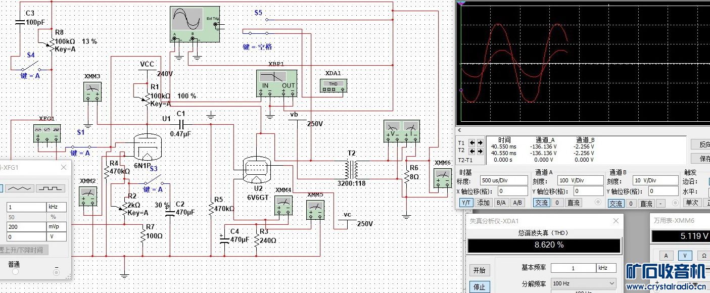

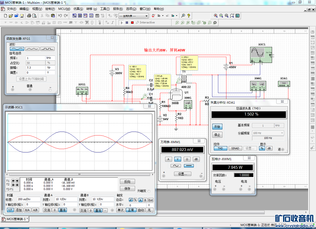

纸上谈兵,利用仿真技术来看一下300B单端能否在A1类工况下实现大功率输出,突破常识认知的8W或者更高。不多说,上三个截图大伙看看,其中有两点需要说明:
1、电子管的模型是网上普遍采用的,可能不准,但是也能说明电路的变化趋势。
2、300B栅极的直流电流“标签”始终在UA级别,说明电路工作在A1类状态。

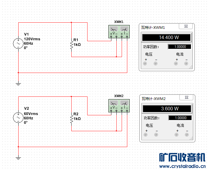

 楼主| 发表于 2023-10-13 06:00:24 | 显示全部楼层
大约0W输出的仿真截图,包括1楼的3个,上面4个截图电路未做任何调整,只是改变了输入信号的幅度。

发表于 2023-10-13 08:22:44 | 显示全部楼层
请教老师,单端放大仿真瓦特计一直显示0w,不知道为什么?是我输出变压器模型选的不对?推挽仿真正常,也许是Multisim 变压器模型有问题,不适合胆机输出牛参数仿真,看您仿真单端瓦特计工作正常,不知哪里有问题
 楼主| 发表于 2023-10-13 09:09:02 | 显示全部楼层
mjbmjbmjb 发表于 2023-10-13 08:22
请教老师,单端放大仿真瓦特计一直显示0w,不知道为什么?是我输出变压器模型选的不对?推挽仿真正常,也 ...
我是把变压器的参数设置了一下,下面的设置供您根据自己的实际用牛情况参考:
铁芯:非理想铁芯----固定电感----15H
漏电感:自定义----初级5MH    次级:0.5MH
电阻:自定义-----初级50欧姆,次级0.1欧姆

 楼主| 发表于 2023-10-13 11:22:40 | 显示全部楼层
mjbmjbmjb 发表于 2023-10-13 10:19
多谢指点!还是不行,找不到原因,接个电压表自己算吧
才看明白,您说的是功率表的接法吧,功率表有两组端子分别是电压和电流,电压两个端子跟负载并联,电流两个端子与负载串联。单独拿出来截个图可能看的更清楚一些。

发表于 2023-10-13 12:13:32 | 显示全部楼层
牛哥土炮 发表于 2023-10-13 11:22
才看明白,您说的是功率表的接法吧,功率表有两组端子分别是电压和电流,电压两个端子跟负载并联,电流两 ...
接法没问题,在推挽电路中正常,就是单端电路就显示0w,应该是单端牛模型有问题
发表于 2023-10-13 18:48:13 | 显示全部楼层
15瓦输出时已经削顶不是正弦波了,向方波过渡。
 楼主| 发表于 2023-10-13 18:52:27 | 显示全部楼层
嗯,是的,15W的最大不失真输出功率是在失真度在5%以下的。

纸上谈兵了一下,支持300B单端(A1类)最大输出功率8W!
 楼主| 发表于 2023-10-13 19:47:26 | 显示全部楼层
是啊,您看我在1楼和2楼的贴图就明白了,静态管子不超压,不超屏耗,但是在15W输出的时候状况是什么样子呢?
 楼主| 发表于 2023-10-13 19:51:22 | 显示全部楼层
独孤垂钓2023 发表于 2023-10-13 12:10
理论没有突破,工程应用突破了,看起来俺这智商是理解不了滴
理论没有突破,工程的突破不知道有没有,所以我特意在300B的阴极设置了一个10欧姆电阻,并且用一个直流电压表检测这个电阻上的直流电压。
