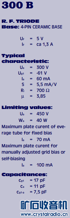

纸上谈兵,看看300B单端A1类是如何输出15W功率的

    这是JJ的300B参数,已经规定了最大屏极电流不超过100MA,我们是不是可以理解为是对阴极的最大电流的规定,屏耗产生的后果是热量积累的造成屏极温度过高,但是阴极电流的过载是瞬时的,会对于阴极的电子发射能力造成影响。
    5、在应用中不要使管子的阴极电流超过规定的最大值,否则同样会加速300B管子的老化速度。

最近有很多新产品的300B,已经把屏级加大了,最大屏耗同时也增加了,灯丝的电流也加大了一点。如果手头用的是新型的“大号300B”,可以考虑使用稍微高点的屏耗和稍大点的静态屏流。

您这个我有耳闻,还有曙光的300BC。
这都是改型,加强了。
发表于 2023-10-17 20:55:16 | 显示全部楼层
问题是别人并没有说是用了加强版的300B,在这瞎猜没鸟用。

2年后再看这个帖子,才发现对于某些数据的理解是错误的,为了避免错误流传,特意说明一下。有时间了,要逐条编辑帖子了。
最重大的错误就是在1楼和2楼的截图中,把“电源输入功率”和“屏耗”搞混了,正确的理解应该是:“屏耗”=电源输入功率-输出功率。

在当时的讨论中,已经澄清了单端功放的“电源输入功率”和“管子屏耗”的问题,但是今天仔细看帖子才发现,1楼和2楼的图片上没有更正,而且帖子已经不能编辑了,所以只能在帖子下面给了补充说明。
