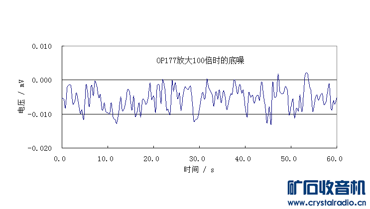

介绍一个低噪声的芯片给你。
我今天测试了OP177,输入噪声约100nV,比OP27好。
OP27噪声测试,也是100nV左右,但是在1分钟内,会出现1~3个峰峰高达300nV以上的噪声,比较讨厌。
以图是单个OP177放大100倍测得的。如果两个联合放大,理论上噪声还会更小。
我使用1/4W的金属膜电阻做反馈电路。

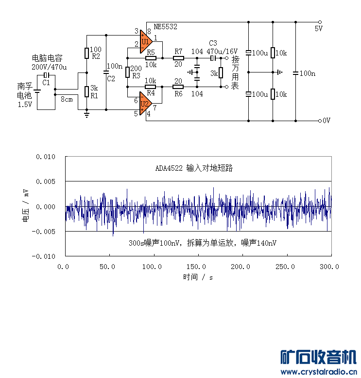

今天用转接板,并找到合适的铜线,正好可以插入集成插座。测度结果不理想,噪声与OP07基本相同。
单运放约140nV,双运放相互放大,约100 nV,用万用表测量。
这是在输入完全短路时测得的。噪声性能没能超越OP07,也没有超越1995(芯片上有个标识为95)的OP177
ada4522非常贵,我只买了一块,立创买的。本想买单运放,但是没货,只好买双运放,所以接为双运放互相放大。也就是串联模式,噪声相消了一些

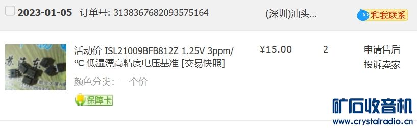

我还在淘宝上买了:
0.2元的OP07,噪声、失调极大,大约相当于uA741吧
0.4元的OP07,噪声大,失调较大,,大约相当于uA741吧
1元的OP07,未到货,我猜,噪声小
0.8元的拆机OP177,性能好
0.45元的拆机OP07,未到货
8元的ADA4522,噪声大,失调小
现在,淘宝上的仪表芯片,真货的比例非常小了。
所以,淘宝上,如果不确定是真是假,买便宜的就对了。
虽然是0.2元买的,还包邮,但是展示图片上写的是“正品”,可是我测得噪声大,所以我就给差评。

我用的OP177是在华杨拆机佬那儿要的,10个20元,单个3元。许老师是否有兴趣也测试下
在该店要几回元件了,有次要的标3PPM的1.25V基准测试有10多PPM,对该店元件来源也不太看好了。

贴片转接板想要插入 IC 插座的话可以用 100mil 间距的单排圆针。另外,俺有一种感觉,你这个噪声放大器不管换什么运放测出的结果都相差不多 ......
