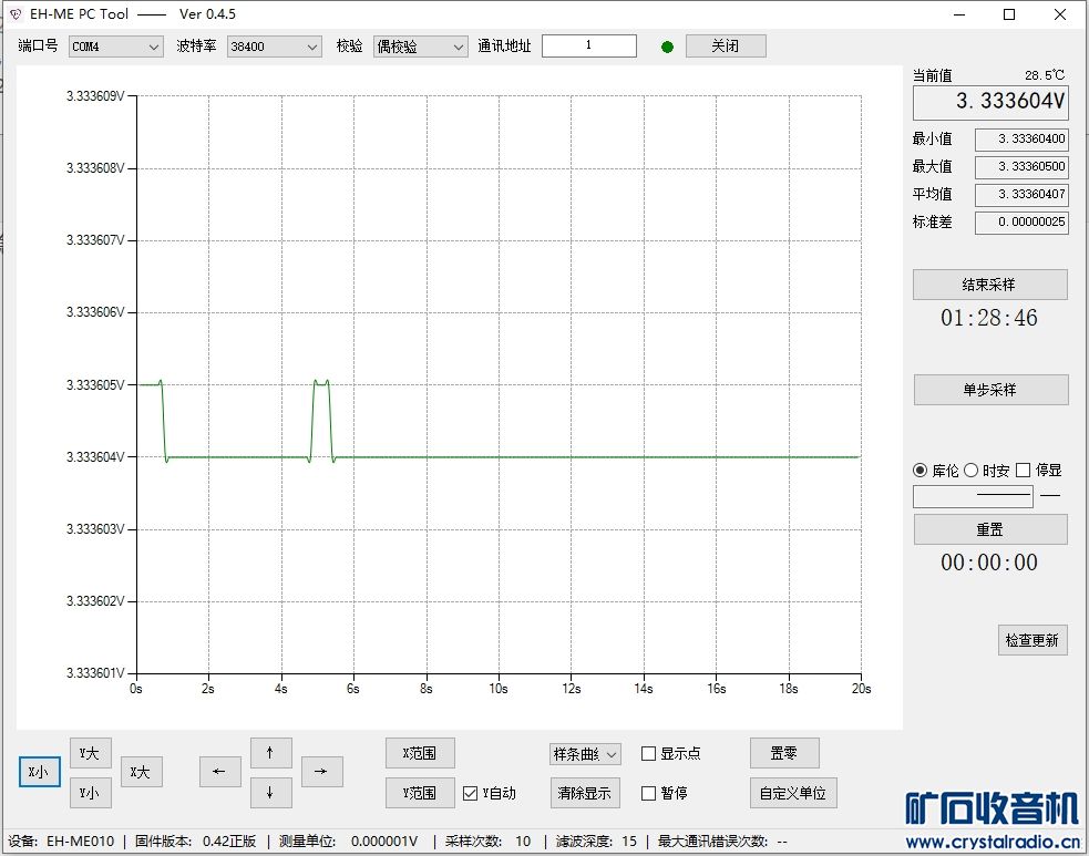

我也搞了个玩

真准呀一字不差。温度刚刚对上了
我的原温漂4V基本档大概8个PPM,10伏档大些好像有10几PPM。换成399后4V档可能不到3个PPM,10伏档没有测。

碰巧,现在示数向上漂了,呵呵

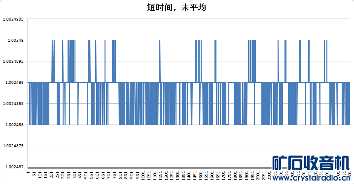

ad7192很难做到1uv位不跳,ads1256虽然比7192好些,但也做不到。
这是ads1256在2.5sps时,20分钟左右的原始数据,可见,有+-1uv的跳动,

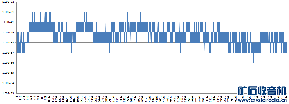

这是连续10小时左右的:

硬件是限定了1微伏不能稳定,所以见到所谓稳定是软件弄来的。但能见到测量电池1微伏的跳变就有对比价值。其他元器件都得不到。
