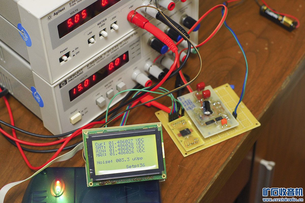

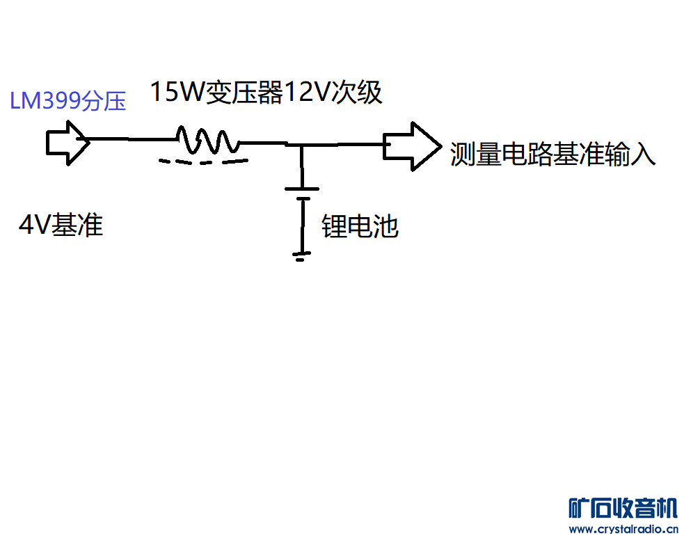

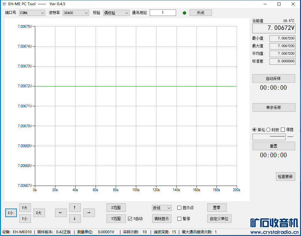

    最近把玩玩具表ME010,把原基准废除接入LM399,温漂、零点漂移、尾字跳动都得到改善。LM399的噪声是几个微伏,做测量基准也就限制读数到尾字数微伏是难稳定的,实测10次采样每秒下测量10秒内必跳字,跳几个字,测量噪声很低的磷酸铁锂电池也就会得出微伏级跳变读数来。
     我就想怎么折腾基准才能让这个玩具比较稳定显示到微伏(差不多相当于7位半基准)呢?既然电池噪声是我能有的最小电压源,想办法把电池弄进基准去。开始是直接给4V基准并联上一节18650锂电池,经过大半天的磨合(基准源给电池充电到电压一致)测量电池时还是稳不下,想来是4V基准源内阻很小,基准的微伏级跳变也带动电池跳变,就串联了个电感滤波缓缓再进电池,又磨合充电一个晚上,真的就成功了
下是电池接入示图,当然这只是短时实验用用,不能当做常用。在断电情况下电池可能会伤害原电路,我实验是先上电后接入电池,关机就得倒过来先拆电池再关机。

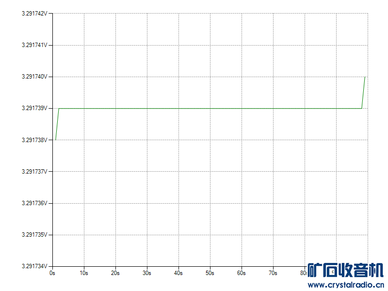

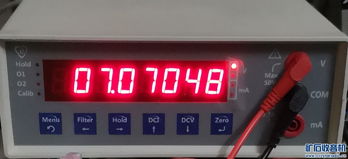

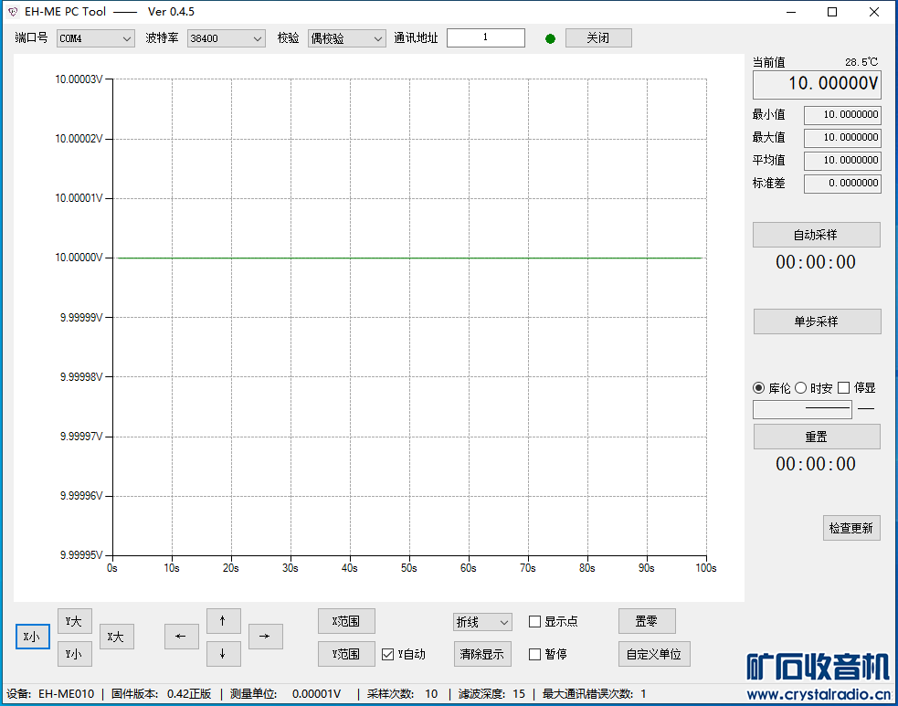

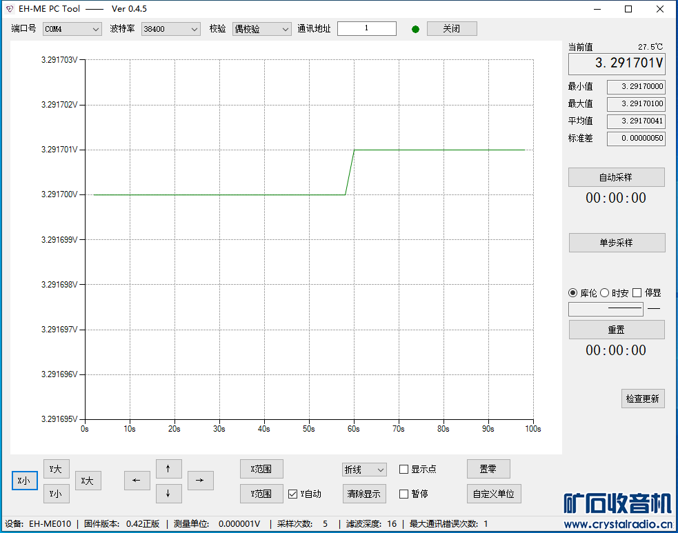

注明一下,下面栽图都是摆拍,都是有料的摆拍。得到这些数据都是等来的,温度的变化引起电池电压都会变化的,基准再牛皮表的末位读数是不显示的下一位四舍五入来,大多数也是会正常变2个字的。想要稳定数据就等四舍五入规则。
开胃菜,7位显示稳定20秒

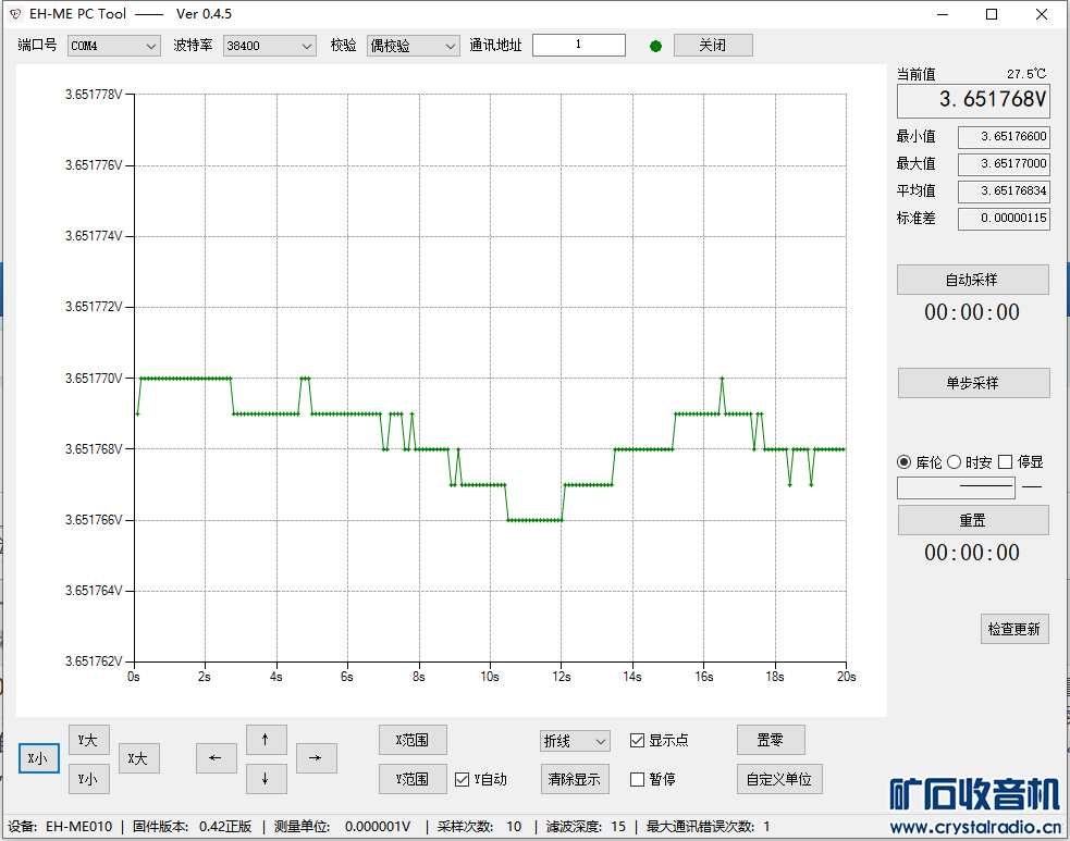

等啊等,怎么也够不到100全部稳定,见到了60秒稳定,这个差不多是7位半级别了吧

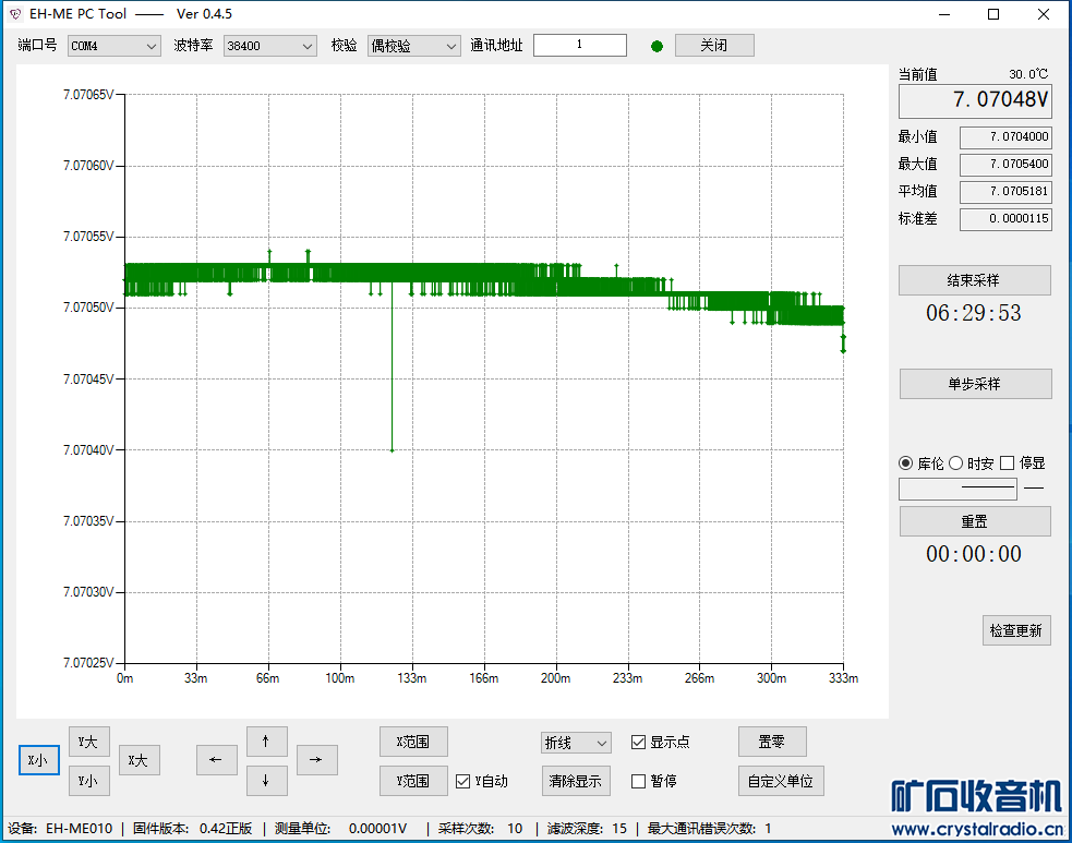

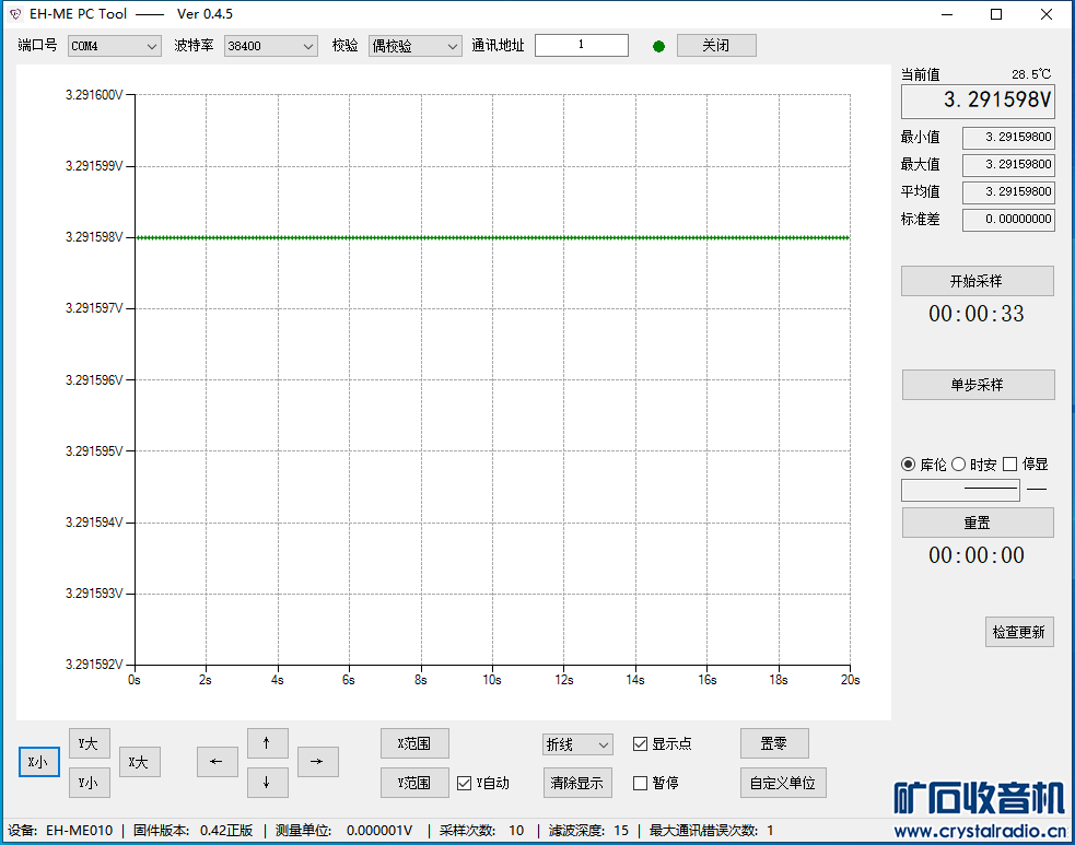

换个电池测量,太牛了竟然超过了100秒稳定

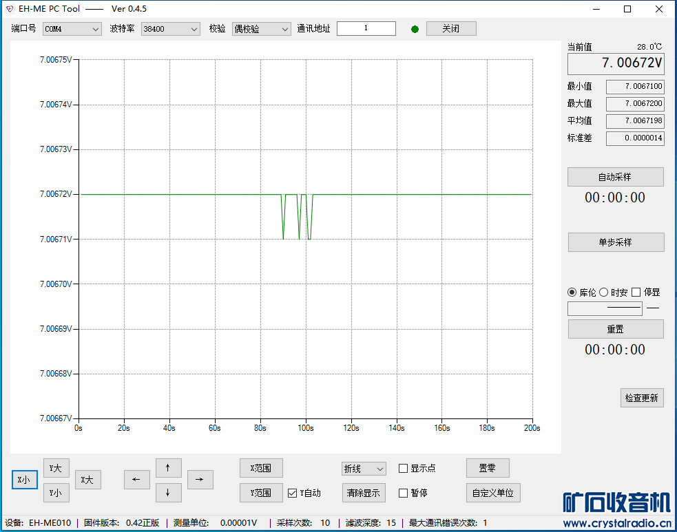

再测量自己焊的LM399基准就小意思了,10微伏级稳定个100、200秒没问题
这种小跳还是很正常的
电池与399背靠背测量可以见到399微伏数的跳变,几秒必跳。

这个摆过头了,电池被温度影响很大,原基准稳压补充不足温度变化。下图是半夜到今早6个小时记录,电压变化了40微伏。
发表于 2023-9-20 08:26:22 | 显示全部楼层
红河310 发表于 2023-9-20 08:12
这个摆过头了,电池被温度影响很大,原基准稳压补充不足温度变化。下图是半夜到今早6个小时记录,电压变 ...
用标准电池加上恒温,唐老师好像试验过,噪声特别低。用普通锂电池还不恒温,温漂要起飞,估计没有意义。
