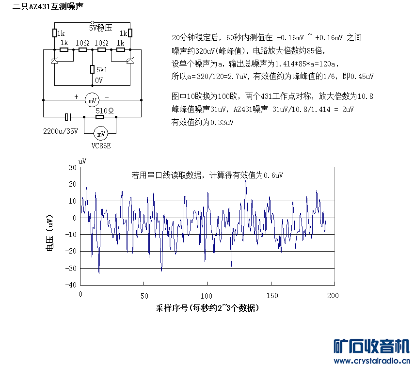

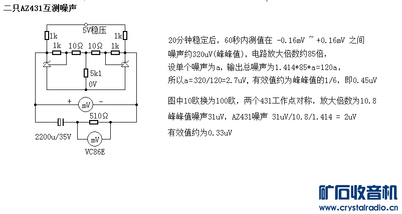

我换一个电阻,10欧改100欧,测值结果是30uV,换算后变2uV,如下图,你再验算试试。我的算法应该是对的。
AZ431在3V左右时,开环增益按600倍估算。5V时开环增益我已实际测量,是700。15V时的开环增益实测值是1500,运放输出极内阻小于50欧
本电路,改100欧以后,两个431工作点是2.7V。用10欧时,一个431大于2.7V,另一个小于2.7V,不构对称
AZ431实际上是一个“2.5V基准+运算”,基准接在运放的正输入端(没有外接引线)。
发表于 2023-9-23 14:12:18 来自手机 | 显示全部楼层
xjw01 发表于 2023-9-23 11:33
我换一个电阻,10欧改100欧,测值结果是30uV,换算后变2uV,如下图,你再验算试试。我的算法应该是对的 ...
我的依据是这样的;
1、431的应用电路是一个dc负反馈放大器。他放大的信号是内部的Vref(约2.5V),也即是,Vref是这个dc放大器的输入信号。
2、431的固有噪声,可以用他的输出噪声来计量,也可以用他的输入噪声来计量,两者是等效的。像运放应用那样,用输入噪声计量会较为方便,这样就可以避开因为闭环增益不同而产生的影响。
3、431的固有噪声,可视为是叠加在Vref上的(与Vref一起成为dc放大器的输入信号)。因此,你测到431的dc输出电压后,除了可以计算出前述dc放大器的闭环增益(闭环放大倍数)之外,还可以计算出对固有输入噪声的放大倍数。
也即是,闭环dc放大倍数=对(固有的输入)噪声的放大倍数
你这电路中,每只431的输出电压都不到3V,因此,431的闭环放大倍数不超过3/2.5倍,对固有输入噪声的放大量,也是如此。
小鬼头 发表于 2023-9-23 14:12
我的依据是这样的;
1、431的应用电路是一个dc负反馈放大器。他放大的信号是内部的Vref(约2.5V),也 ...
我用串口线读取数据144个数据,反馈电阻为100欧时,噪声峰峰值最大值为54uV,有效值为9uV
换算后为峰峰值3.6uV,有效值0.6uV,这与4个AZ431串联测量是一致的。
太阳下山后,数据更稳定。阳光对AZ431的影响还是有一些。
发表于 2023-9-23 17:32:49 | 显示全部楼层
我的依据是这样的;
我是把电路接成仪表运放形式,检测两个电压基准的电压差值。测量的结果是两个2.5V电压差的11倍。由于开环增益较小,所以只有10.8倍左右。
两个基准的电压差的直流差与交流差同时被放大了10.8倍。我只取交流成份即可。
运放的输入噪声,也统一拆算到基准噪声中
那个5.1k电阻,是起到偏置作用,使用工作点大于2.5V,AZ431才能正常工作

发表于 2023-9-23 21:46:41 来自手机 | 显示全部楼层
xjw01 发表于 2023-9-23 17:32
我是把电路接成仪表运放形式,检测两个电压基准的电压差值。测量的结果是两个2.5V电压差的11倍。由于开 ...
我之前没把第二只431的影响纳入进来。
刚才粗算了一下,dc和ac电压差均约是10倍放大,折算单只431的噪声,约被放大了7.1倍。
从之前你给出的数据看,你这些AZ431的噪声确实相当低。

发表于 2023-9-23 22:29:33 | 显示全部楼层
小鬼头 发表于 2023-9-23 21:46
我之前没把第二只431的影响纳入进来。
刚才粗算了一下,dc和ac电压差均约是10倍放大,折算单只431的噪 ...
你的算法与我的算法略有不同,结果相同。
按你的算法,10倍增益,这是计算2个1k电阻的电压得到的。再加上100欧电阻的电压,增益就是11倍了
设每个431的噪声为a,两个431的输出噪声则是1.414a,那么输出就应是11*1.414a=15.5a
如果以10或20秒内的测值看,放大后的噪声的峰峰值30uV以内,那么431的噪声峰峰值不到2uV,有效值取1/5~1/6即可,噪声有效值不超过0.4uV
