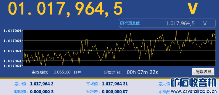

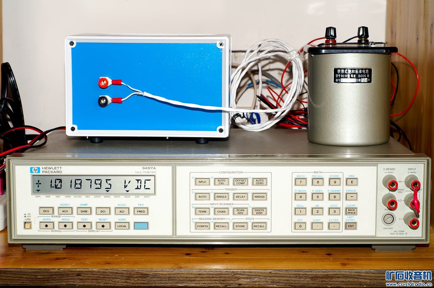

土造6位半电池基准(短时实验)

washu 发表于 2023-9-20 09:39
我以前测试 ADS1232 方法类似,用一颗碱性电池
碱性电池与1.25V基准是很般配
发表于 2023-9-20 16:01:15 | 显示全部楼层
红河310 发表于 2023-9-20 12:26
碱性电池与1.25V基准是很般配
1.25V 那该用镍氢电池
其实还有一个好选择,当年没考虑过还有这样的需求扔掉了,尤为可惜
 楼主| 发表于 2023-9-20 16:21:18 | 显示全部楼层
washu 发表于 2023-9-20 16:01
1.25V 那该用镍氢电池
其实还有一个好选择,当年没考虑过还有这样的需求扔掉了,尤为可惜  ...
这神器留着镇宅多好
话说这0.005级图片是我所见最高等级的级别了。
发表于 2023-9-20 17:20:31 | 显示全部楼层
这东西时间久了,电压就不准了。丢了可惜,留着占地方

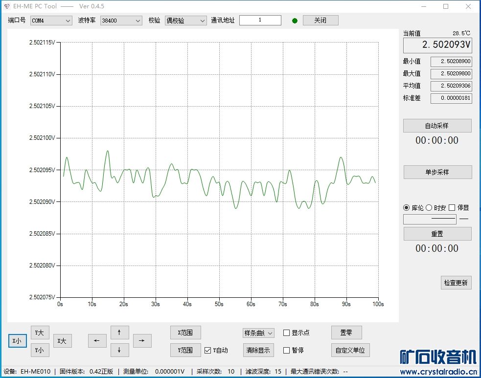

 楼主| 发表于 2023-9-20 23:22:05 | 显示全部楼层
这AD584的2.5V档蹦的比399还欢

发表于 2023-9-21 07:13:46 | 显示全部楼层
感觉跳多了点,噪声比AZ431大
我把4个AZ431串起来,用34401测量,只有最后一字偶尔跳,短期内测得的噪声小于1ppm
我测量过LM317等基准,一般有个规律,温漂大的跳得多。热容大的,跳得少

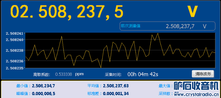

 楼主| 发表于 2023-9-21 09:00:29 | 显示全部楼层
xjw01 发表于 2023-9-21 07:13
感觉跳多了点,噪声比AZ431大
我把4个AZ431串起来,用34401测量,只有最后一字偶尔跳,短期内测得的噪 ...
我原以为584这种常温基准噪声不大来的。测过了才知道。
这是我刚购回的铜脚KA431随意测两个,噪声大概几个PPM吧,等拆除电池基准了再测量温漂。电池基准是测量噪声准备的

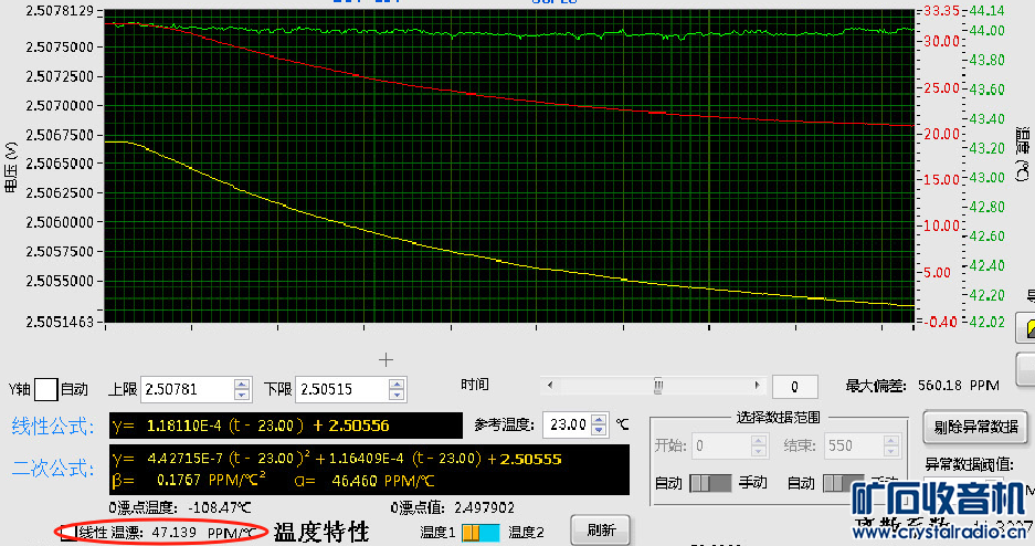

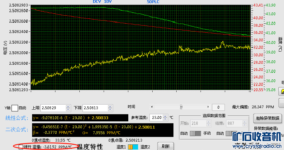

发表于 2023-9-21 10:36:10 | 显示全部楼层
这是去年买的一只直插AZ431的图,没有以前的好,温漂很大,达到40多ppm,比贴片的cj431都大:
贴片的cj431,温漂普遍在10-30ppm之间,有些好的能达到5ppm以内(在室温附近时更小):
噪声水平一般:
发表于 2023-9-21 10:57:38 | 显示全部楼层
这是我刚购回的铜脚KA431随意测两个,噪声大概几 ...
看 ADI 的手册,584 的噪声是超大的
不然你以为隔壁论坛为毛不玩 584,就只有矿坛,830 什么的在玩

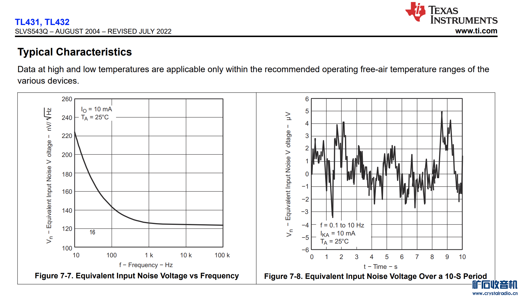

发表于 2023-9-21 11:00:19 | 显示全部楼层
感觉跳多了点,噪声比AZ431大
584 官方数据是 50uVpp,但未指出是 10V 的还是 2.5V 的,或者,是全部?
如果是那还真的是很糟糕
431,美台的 AZ431 没给出太多数据,德姨的 431 号称 low noise 鸡肫,都敢那么说了噪声肯定不会大,官方数据如下
如果 584 的噪声在 2.5V 上依然是 50uVpp 的话那 431 多半是比 584 好的 不过我以前测试的称斤 UTC431 很不咋的...后来在目录商买过德姨的 431 但没再测过噪声如何
发表于 2023-9-21 11:14:15 | 显示全部楼层
感觉跳多了点,噪声比AZ431大
4 个 431 串联,由于噪声是随机分布的,所以通常的,串联后整体噪声只有单个的一半,也就是说,假设 431 的噪声是 5uVpp(和带宽有关),4 个串联后就是 10uVpp,对 34401 的 10V 档来说正好就是 1 个字
但我用 3457 测试单个 431 的话,因为 3457 满量程是 3V,所以 2.5V 的 431 可分辨到 1uV,看起来就是末位跳个不停...
要不要测一下德姨的 431 来着

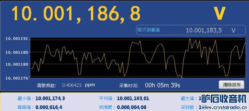

发表于 2023-9-21 11:46:03 | 显示全部楼层
2只AD584JN,数据都差不多,这是其中一只
10v温漂:
10v噪声:

 楼主| 发表于 2023-9-21 11:55:08 | 显示全部楼层
10v温漂:
这个584温漂很小啊,我的尾字JH的温漂超过10PPM。
