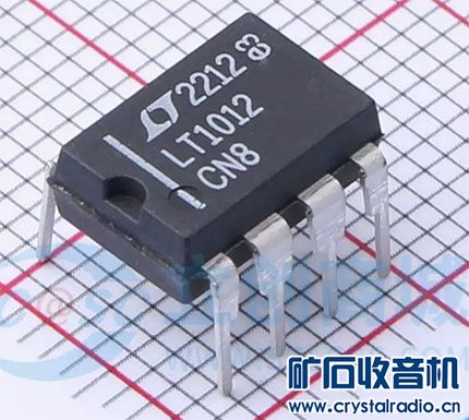

发表于 2023-9-25 20:05:51 | 显示全部楼层
scoopydoo 发表于 2023-9-25 19:36
俺以前做过 ADA4522 的,效果还不错,后来,后来因为急用 ADA4522 就给拆了。
疫情的时候买了一堆 ADA ...
手上没有ADA4522
昨天用NE5532测试,噪声还是大了一些。
用LT1012,测出来的噪声只有0.1uV
后来发现它是单运放,所以测错了。用LT1013测试,噪声比NE5532大许多。
