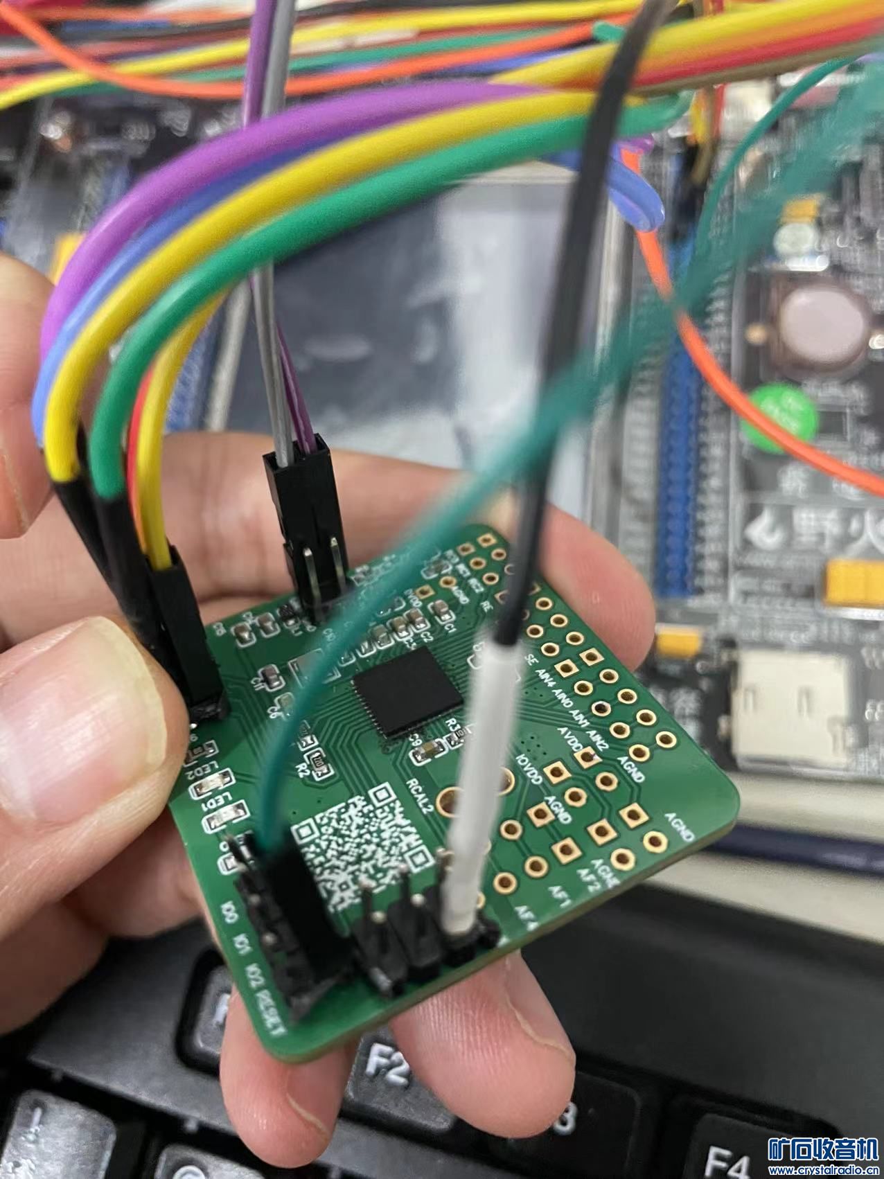

前辈,这是我自己绘制的板子,但是在实验的时候使用SPI通讯时,从机一直没有数据传回,我现在初步认为是硬件电路的问题,但是苦于没有参考的正确电路板,因此,是否可以获得您的第一版的打板资料呢?就是简单的验证版,没有太多的外围电路
逻辑分析图
逻辑分析图
实物
实物
 楼主| 发表于 2024-5-24 12:48:06 | 显示全部楼层
超级小白 发表于 2024-5-24 09:39
前辈,这是我自己绘制的板子,但是在实验的时候使用SPI通讯时,从机一直没有数据传回,我现在初步认为是 ...
最简打板文件已经在121楼给出过了,
我使用这个板试验是没有问题的。
这个片子还是比较皮实的,
即使晶体振荡有问题也是可以工作的,
如果通讯不正常,
应该是SPI接口及设置的问题,
可以从读取芯片的ID开始进行验证。
检查一下上位机的SPI接口是否正常,
我的SPI接口初始化代码如下:
