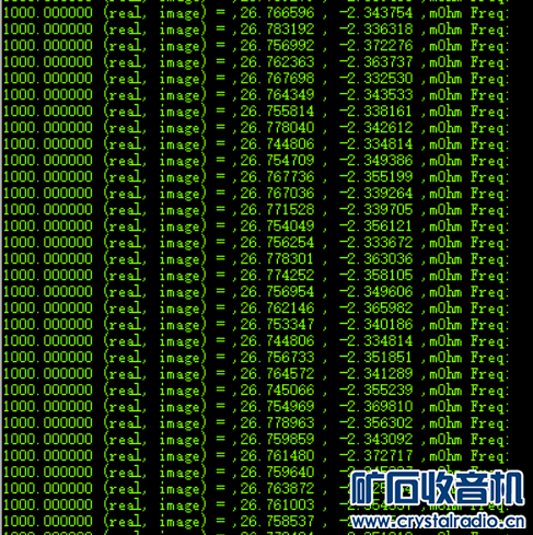

试了一下SINC2=1333,这是最大的过采样了,效果并不显著:
发表于 2023-9-26 22:13:08 | 显示全部楼层
看来需采用一个有效的办法了:增加采样电流。把R21阻值降低,明天试一下。
 楼主| 发表于 2023-9-26 22:15:06 | 显示全部楼层
感觉这个结果比前面的好多了啊。
最终的稳定度恐怕与参考电阻的稳定度也有关系。

发表于 2023-9-28 08:38:56 | 显示全部楼层
abbey_tom 发表于 2023-9-27 20:51
R21阻值降低试验结果如何?
试了。R21从62欧换成25欧的电阻,但测量结果并没有明显改观。阻抗实部在十微欧位上仍有5个字的跳动。

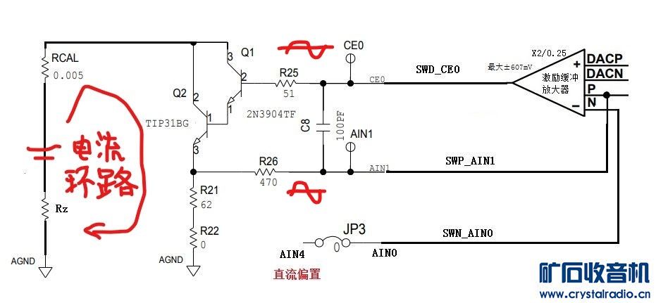

这个阻抗测量的简化图大概是下图这样的吧?
这个R21是起个什么作用,
能不能讲解一下。
是否通过增大RCAL到20-50mΩ来提高精度呢?
发表于 2023-9-28 14:01:02 | 显示全部楼层
这个R21是起个什么作用,
能不能讲解一下。
大致工作状态是这个图:
测量回路是由Rcal,达林顿三极管,(R21+R22)和Rz(电池内阻)共同组成的,这个回路内的电流是由电池的电压驱动的,回路内的电流波形是由CE0口输入到达林顿三极管的基极的波形决定的(sin)。 AIN0和AIN4短接,在这里是给输出波形提供直流偏置电压。AIN1的功能确实有一些费解,我猜测是提供一个电压反馈通道给AD5941,AD5941根据这个反馈电压来调整DDS输出使其维持设定的Vp-p。
R21是电流回路上的电阻,减小它的阻值会使测量回路电流增加,实际情况也确实是这样的。
 楼主| 发表于 2023-9-28 16:14:09 | 显示全部楼层
zhengrob 发表于 2023-9-28 14:01
大致工作状态是这个图:
这个“电流回路是由电池电压驱动”,
是不是对电池的极性接法还有要求?
假如不是电池,
Rz只是一个单纯的电阻(或是无源的RLC),
这个电路能否正常工作并测量出Rz值?
发表于 2023-9-28 16:18:07 | 显示全部楼层
abbey_tom 发表于 2023-9-28 16:14
这个“电流回路是由电池电压驱动”,
是不是对电池的极性接法还有要求?
假如不是电池,
不能。如果要测电阻,这个外围电路需要修改一下。

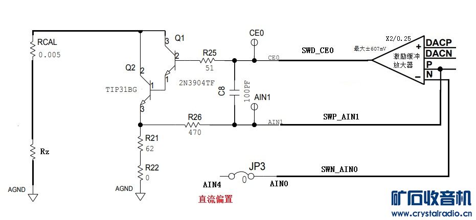

发表于 2023-9-28 17:01:36 | 显示全部楼层
zhengrob 发表于 2023-9-28 16:37
别说用一颗电阻了,就是电池电压低于2.xV都打不开三极管形不成测量回路。
可以这样改一下,需要把原程序中关于AIN1的设置勾掉:
发表于 2023-9-28 17:22:13 来自手机 | 显示全部楼层
这个R21是起个什么作用,
能不能讲解一下。
你这个图应该没有画齐全。
看样子,R21是一个检流电阻。
图中2个接成达林顿的bjt,与放大器一起组成一个vccs(压控电流源)。bjt流过的电流Iout(也即Rcal流过的电流)大小,由放大器的输入电压Vref决定:
Iout=Vref/R21
