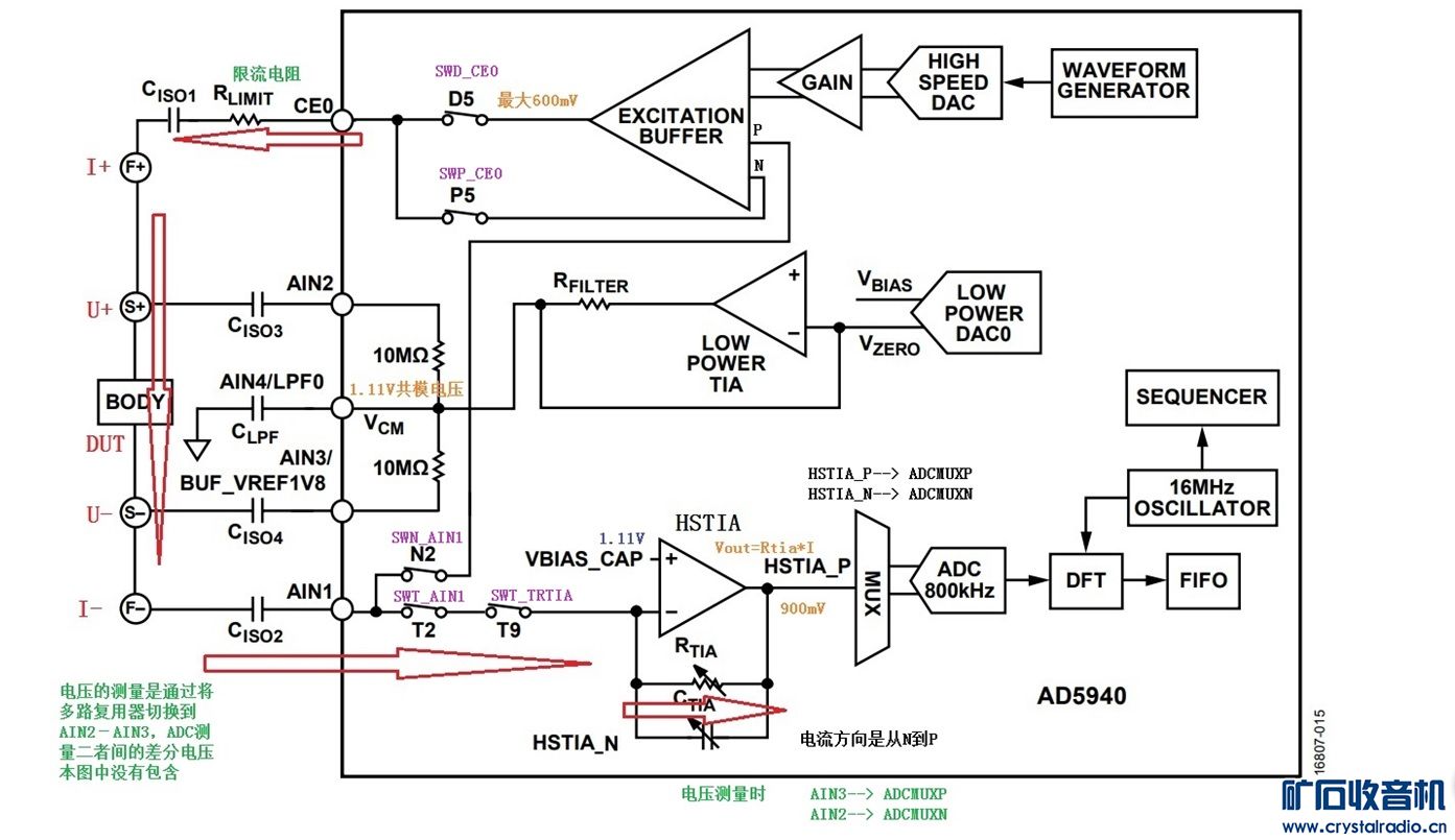

有用AD5941制作LCR表的吗
 楼主| 发表于 2023-9-30 21:09:17 | 显示全部楼层
zhengrob 发表于 2023-9-30 20:38
按照valueCs = -1/(2*pi*F*Rimg);来计算,Cs=97.51nF,在TH2816B上实测为97.27nF。这个算正常因为没做任何 ...
这个电路外围电路还是有点儿复杂,
需要切换开关,
还有四运放。
我准备按照下图试一下。
发表于 2023-9-30 21:52:56 | 显示全部楼层
abbey_tom 发表于 2023-9-30 21:09
这个电路外围电路还是有点儿复杂,
需要切换开关,
还有四运放。
这个图在AN1557里有详细讲解。应该是没问题的。可以看一下最终的实验效果。
只不过我没看懂的地方是,这个方案中TIA的电流测量精度最终需要依靠Rtia电阻的精度来保证,但是在datasheet中,关于Rtia电阻的精度描述表明,Rtia连精密电阻都算不上(也包括温度系数)。也许我的理解有误,但这一部分还没搞清楚。
我目前测试的方案用到了切换开关,但没用到运放。以一颗1K 精密电阻作为测量基准,发现的问题是测超过10K的电阻有较大的的偏差,测量几欧姆到几K的电阻还是很准确的。

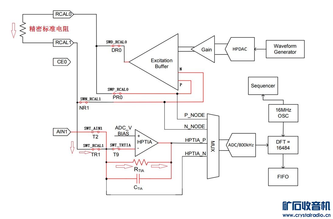

 楼主| 发表于 2023-9-30 22:15:41 | 显示全部楼层
只不过我没看懂的地方是, ...
我的理解:
这里的测量是以标准电阻作为测量基准的,
并不太依赖RTIA的精度。
它是用标准电阻测量出RTIA(包括CTIA在内)的复阻抗,
扫频时需要每个工作频点的复阻抗值。
然后以这个实测的RTIA复阻抗,
测量计算DUT的电流向量。

发表于 2023-10-4 17:51:45 | 显示全部楼层
zhengrob 发表于 2023-9-30 19:15
按这个图把电路修改一下,可以测固定电阻了。
3K 电阻 10KHz:
假期闲着没事,程序中加了一下开短路校准,测量精度就体现出来了,最起码电阻电容的主参数可以测量得很不错了。以下测试都是基于Rcal=1K 0.1%,频率为10.0KHz的条件:
40欧0.1%电阻:
100欧0.1%电阻:
1K欧0.1%电阻:
9K欧0.1%电阻:
10K欧0.1%电阻:
100K0.1%电阻:
105聚酯膜250V电容:
测试用元件和板子:
100K电阻测量稍微超出了0.1%的精度范围,但别忘了量程电阻只是1K,结果还是可以的。至于副参数,如果做一下相位校正,达到一定准确度应该问题不大。

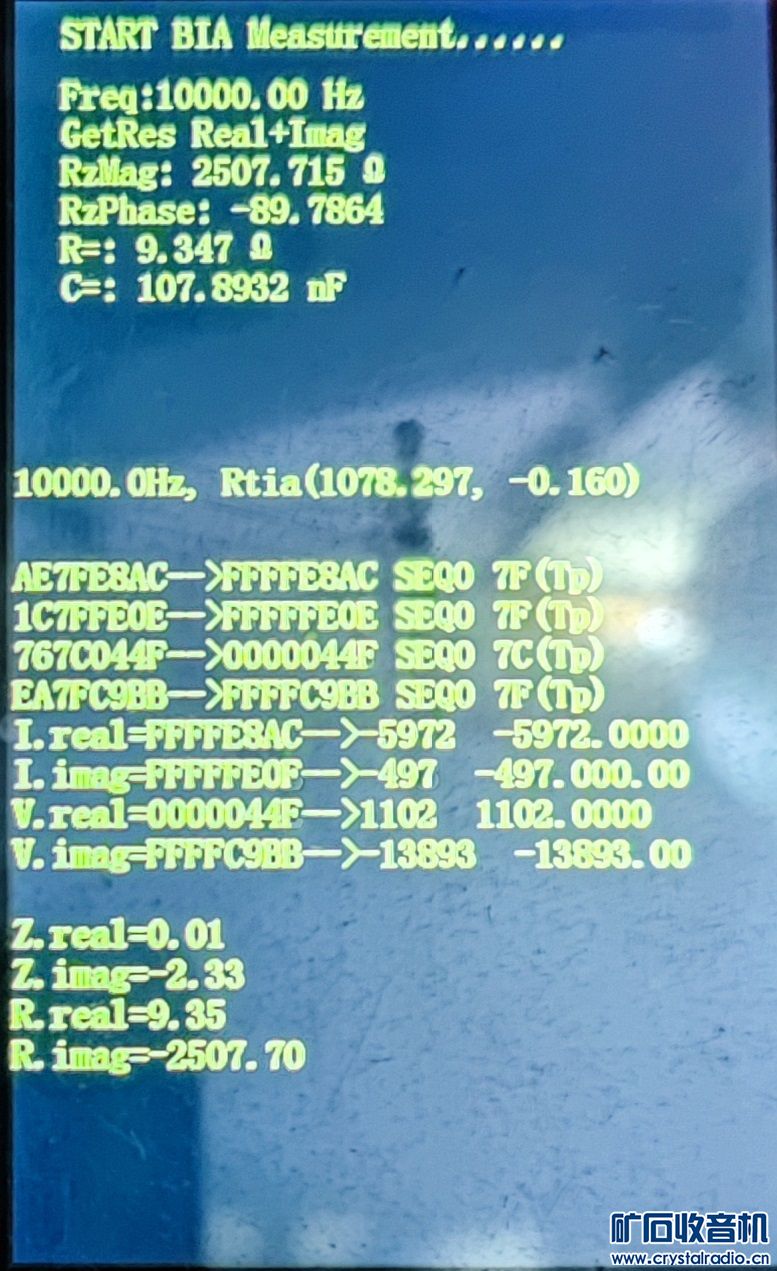

 楼主| 发表于 2023-10-4 20:57:07 | 显示全部楼层
zhengrob 发表于 2023-10-4 17:51
假期闲着没事,程序中加了一下开短路校准,测量精度就体现出来了,最起码电阻电容的主参数可以测量得很不 ...
我也初步测试了一下
4线BIA方法,
在不作任何档位切换的情况下,
测量10Ω、100Ω、1k/10k/100k/1M各电阻,
除10Ω和1MΩ误差稍大之外,
都还可以。
现在比较头大的是:
在测量电容和电感时,
需要把结果大约乘以16才行。
采用以上的同样电路,
电容测量了10u/1u/100n/10n/1n,
电感测量了10mH/1mH/100uH/10uH
采用10k频率,结果大约乘以16都还可以
结果处理代码如下:
                sprintf(str,"RzMag: %.3f $    ",mag);
                LCD_ShowString(30,100+i*25,380,24,24,(u8 *)str); //幅度显示
                sprintf(str,"RzPhase: %.4f    ",phase*180/MATH_PI);
                LCD_ShowString(30,125+i*25,380,24,24,(u8 *)str); //相位显示(单位度)
                sprintf(str,"R=: %.3f $        ",real);
                LCD_ShowString(30,150+i*25,380,24,24,(u8 *)str); //显示实部(纯阻)
                if(imag<0.0)  //根据虚部的符号分别计算容抗或感抗
                        rlc=-1.0E9/(2.0*MATH_PI*freq*imag);//计算容抗
                  sprintf(str,"C=: %.4f nF         ",rlc*16.0);
                else
                        rlc=1.0E6*imag/(2.0*MATH_PI*freq);//计算感抗
                        sprintf(str,"L=: %.3f uH        ",rlc*16.0);
                LCD_ShowString(30,175+i*25,380,24,24,(u8 *)str); //显示容抗或感抗
百思不得其解!!!
发表于 2023-10-4 21:11:22 | 显示全部楼层
abbey_tom 发表于 2023-10-4 20:57
我也初步测试了一下
4线BIA方法,
在不作任何档位切换的情况下,
差16倍整那就是转换的步骤中有错误。首先核实算出来的Rreal和Rimg是否正确,先不要换算C,L。手上有商品表或者比较可信的LCR表测一下做比对就行了。
 楼主| 发表于 2023-10-4 21:15:02 | 显示全部楼层
zhengrob 发表于 2023-10-4 21:11
差16倍整那就是转换的步骤中有错误。首先核实算出来的Rreal和Rimg是否正确,先不要换算C,L。手上有商品 ...
我还专门把原始数据及中间过程
都显示出来进行分析,
没有发现有转换问题,
关键是电阻测量都是正确的,
不需要乘以16的。
这是100多nF电容的测试图
发表于 2023-10-4 21:17:58 | 显示全部楼层
那颗105的电容,我用商品表测得的结果是:
与我测得的结果很接近,作为一个验证。
 楼主| 发表于 2023-10-4 21:18:24 | 显示全部楼层
测100多nF电容的中间数据
实测虚部为-2507.7
 楼主| 发表于 2023-10-4 21:21:55 | 显示全部楼层
我们俩现在采用的电路和程序是不一样的。
发表于 2023-10-4 21:22:48 | 显示全部楼层
abbey_tom 发表于 2023-10-4 21:18
测100多nF电容的中间数据
实测虚部为-2507.7
100nF电容10KHz, Rimg应该在-160左右,Rreal为个位数或者小数,才对。

 楼主| 发表于 2023-10-4 21:34:12 | 显示全部楼层
zhengrob 发表于 2023-10-4 21:25
是的,BIA程序我没仔细看。但结果都应该一样的。
手册第93页中,
关于DFT数据的格式,
实部和虚部都是18位
由于ADC是16位,
所以最低2位是分数??
但关于这一点,
在例程中没有任何体现,
都是直接按18位二进制补码参与后续数据处理的。
好像BAT程序也是如此。
