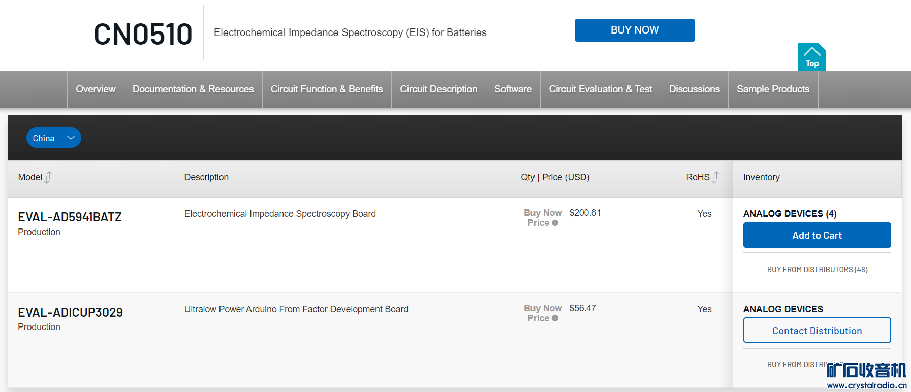

发表于 2023-9-6 20:35:27 | 显示全部楼层
发表于 2023-9-6 20:46:14 | 显示全部楼层
我之所以想试一下CN5010是今天看到ADI官网上介绍用这个板子测锂电池的阻抗,给出的数据实部和虚部竟然能分辨到纳欧水平,勾起了我的好奇心。按说这个芯片在ADI的产品目录中价格算不上贵,内置的ADC也不过是16bit,就靠16384个数据的DFT就真的能达到这么高的分辨率吗?所以想实际看一下结果。
